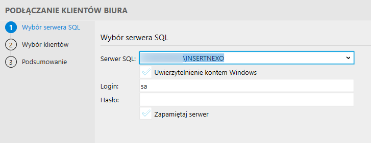

Proszę jeszcze zweryfikować, jakie konto InsERT jest podłączone w Biurze nexo oraz jakie na podmiocie, które próbuje Pani podpiąć?
Może Pani też spróbować dodać klienta bez bazy danych a następnie podłączyć go ręcznie przez moduł Bazy danych. -

Proszę upewnić się, czy wpisuje Pani właściwe dane w kroku Wybór serwera SQL.
