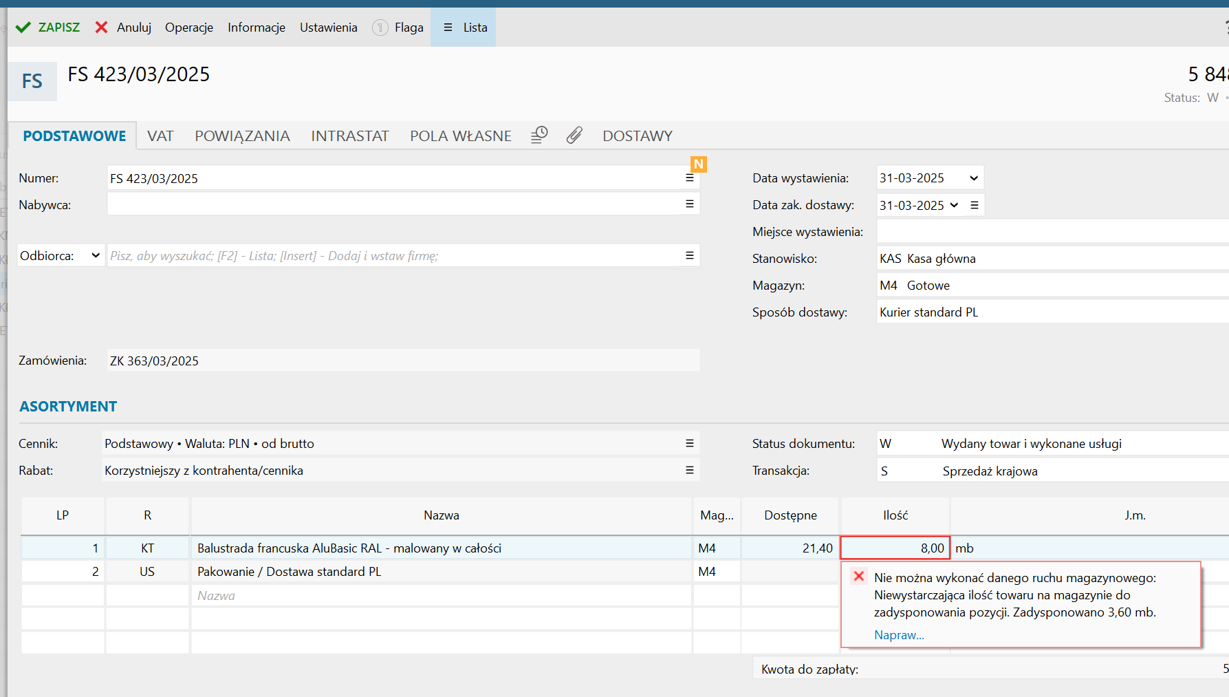

piszę z prośbą o pomoc z odblokowaniem możliwości wydania towaru.

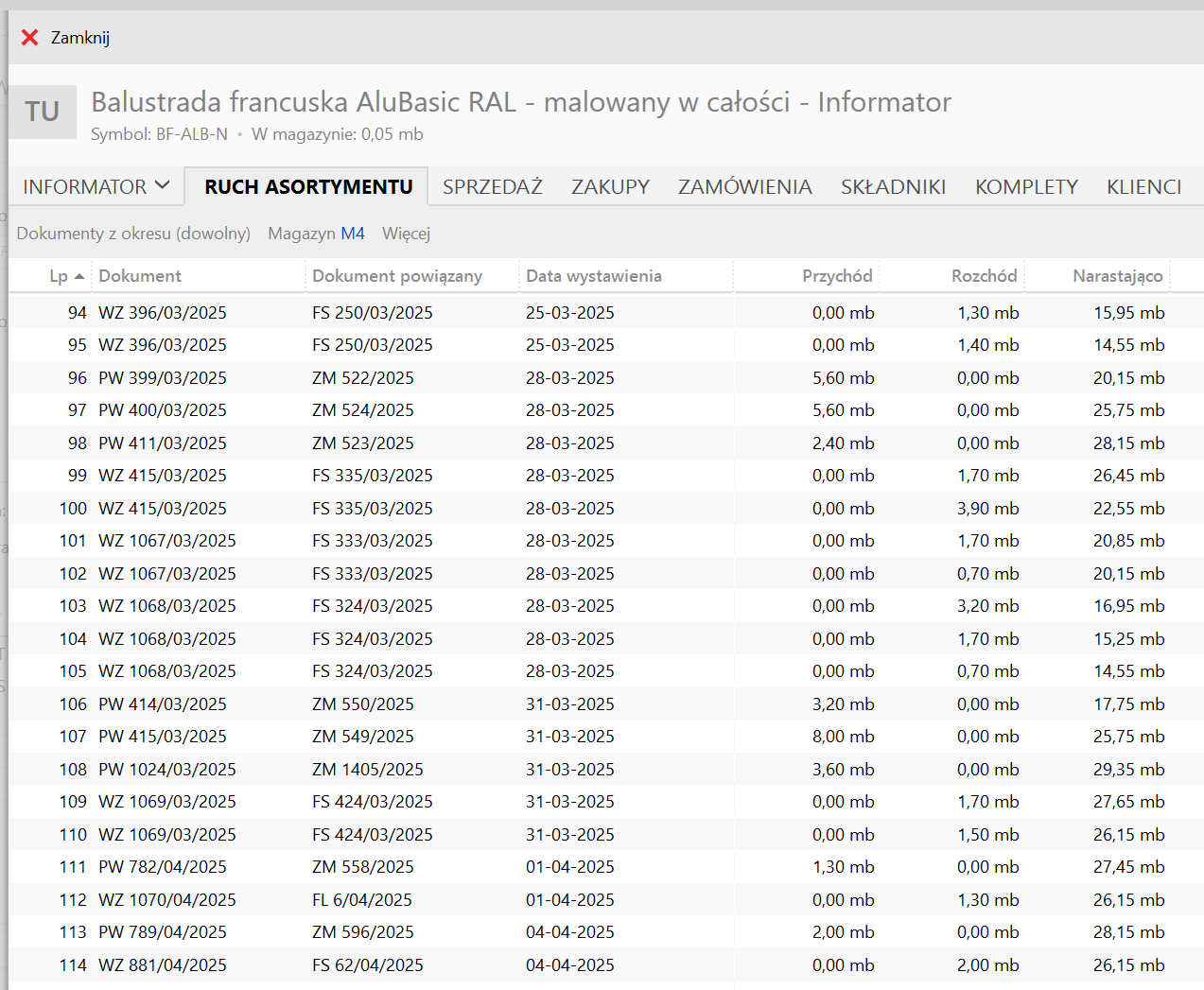

Na zrzucie z FS w komplecie widnieje kolumna dostępnej ilości. Jednak w dniu wystawienia faktury stan jak się domyślam był mniejszy, co skutkuje blokadą wykonania ruchu magazynowego (w podpowiedzi Nexo chce zadysponować 3,6mb kompletu). Sprawdzając ruch materiałowy danej pozycji na zrzucie drugim, widać że 31.03.25 w kolumnie "narastająco" stan produktu jest pomiędzy 17,75mb a 26,15mb. Mimo to program nie pozwala na zmianę statusu dokumentu na wydany.
Niczego nie trzeba się domyślać, wystarczy sprawdzić stan magazynowy na dzień, z którym próbujemy go wydać, jak to sprawdzić było nie raz opisywane na forum, można poszukać i poczytać, można też przeszklić się z podstaw obsługi programu w obszarze prowadzenia magazyny, każdy powinien wybrać rozwiązanie dla siebie z jego konsekwencjami.
W jaki sposób możemy dojść do tego, co blokuje stany?
Wystarczy zajrzeć do informatora towaru na zakładkę Stany lub Dostawy, gdzie będzie widać dostępne dostawy, czyli daty przyjęcia towaru na magazyn i pozostałą / dostępną ilość.
Na posprzątanie bałaganu jest kilka możliwości, niestety żadna nie jest przyjemna, najlepsze rozwiązanie to unikanie bałaganu / problemów. Jedna z możliwości uporządkowania danych to przeprowadzenie inwentaryzacji. Inna to wycofanie wprowadzonych dokumentów i ich ponowne, poprawne wprowadzenie, czyli wprowadzenie z zachowaniem chronologii. Można też doraźnie naciągać daty magazynowe dokumentów czy przenosić towar do przeszłości (RW i PW z datą magazynową FS).

Dziękuję za pomoc, udało się wszystko wyprowadzić.
