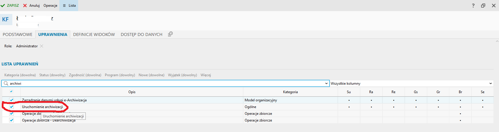

HotKey . 432 Napisano 6 Lutego Udostępnij Napisano 6 Lutego w Sello NX uprawnienia konfiguracja Żeby mi archiwizacją Pakowacz całej bazy nie wyjął na pendrive - chyba że to jakoś blokuje się w SUBIEKTcie NEXO PRO - na pewno w SELLO GT był to problem. Cytuj Link to postu
Mariusz Kownacki 150 Napisano 6 Lutego Udostępnij Napisano 6 Lutego w Sello NX uprawnienia konfiguracja Myślę, że najlepiej byłoby przenieść uprawnienia takie jakie były w Sello 1. Jeszcze nie wiem jakie są uprawnienia w strukturze Nexo, wiec mogę powielać. Takie najpotrzebniejsze to: - konfiguracja kont integracji, poczty, tworzenie użytkowników oraz nadawanie ich uprawnień - pobieranie ofert ręcznie - wysyłanie ofert - aktualizacja ofert - wysyłanie zmian oczekujących - Konfiguracja akcji automatycznych - Tworzenie ofert, ich edycja oraz usuwanie w gotowych do wysłania i edycji - edycja asortymentu - drukowanie dokumentów końcowych oraz tworzenie wstępnych - tworzenie paczek czy nr nadań - poprawa zamówień, tworzenie ręcznie oraz ich usuwanie - uprawnienia do asortymentu, ofert internetowych oraz zamówień (do całego wyglądu) 1 Cytuj Link to postu
centrumstali com 134 Napisano 6 Lutego Udostępnij Napisano 6 Lutego w Sello NX uprawnienia konfiguracja 11 godzin temu, HotKey . napisał: Żeby mi archiwizacją Pakowacz całej bazy nie wyjął na pendrive - chyba że to jakoś blokuje się w SUBIEKTcie NEXO PRO - na pewno w SELLO GT był to problem. Wystarczy założyć hasło na archiwum. Ustawia się to w parametrach archiwizacji 1 Cytuj Link to postu
HotKey . 432 Napisano 6 Lutego Udostępnij Napisano 6 Lutego w Sello NX uprawnienia konfiguracja (edytowane) 10 godzin temu, centrumstali com napisał: Wystarczy założyć hasło na archiwum. Ustawia się to w parametrach archiwizacji Nie chodzi o gotowe archiwum zrobione przez autoryzowanego użytkownika i przetrzymywane na niezabezpieczonym nośniku tylko, żeby nieutoryzowany użytkownik nie mógł wykonać archiwizacji. Bo co mi po założonym haśle na archiwum, skoro poprzez archiwizację nieautoryzowany użytkownik zrobi sobie drugie archiwum bez hasła? Chodzi mi o zablokowanie możliwości wykonania archiwizacji na uprawnienie. Chyba, że robi się to w NEXO PRO. Edytowane 6 Lutego przez HotKey . Cytuj Link to postu
centrumstali com 134 Napisano 7 Lutego Udostępnij Napisano 7 Lutego w Sello NX uprawnienia konfiguracja 7 godzin temu, HotKey . napisał: Nie chodzi o gotowe archiwum zrobione przez autoryzowanego użytkownika i przetrzymywane na niezabezpieczonym nośniku tylko, żeby nieutoryzowany użytkownik nie mógł wykonać archiwizacji. Bo co mi po założonym haśle na archiwum, skoro poprzez archiwizację nieautoryzowany użytkownik zrobi sobie drugie archiwum bez hasła? Chodzi mi o zablokowanie możliwości wykonania archiwizacji na uprawnienie. Chyba, że robi się to w NEXO PRO. 1 1 Cytuj Link to postu
