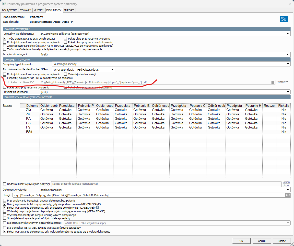

Dominik Stępień 1 Napisano 2 Lipca Autor Udostępnij Napisano 2 Lipca w Paragon z NIP Folder dodany ręcznie, mimo to nic się w nim nie zapisuje. Jeśli chodzi o podświetlenie transakcji na czerwono to od momentu ustawienia PAi jako domyślny typ dokumentu, przy zakańczaniu zarówno dokumentów gdzie klient wybrał paragon jak i tych gdzie jest ustawiona faktura (ciągle w Sello oznaczane jako PAi oraz FS) wszystko zaczyna być na czerwono. Klikając "Dokument końcowy" tworzy się odpowiednio PAi oraz Faktura sprzedaży. Nic nie eksportuje się samoczynnie do utworzonego folderu SELLO PDFy. Na tę chwilę zakańczamy dokument klikając "zrealizuj jako" -> "paragon imienny" z poziomu Subiekta, jednak chodziło o to aby tworzył ten dokument automatycznie Sello. Swoją drogą - jaka jest różnica w Sello między "Dokument końcowy - Ctrl+S" a "Dokumenty końcowe - Ctrl+Shift+S" ? Nie możemy utworzyć dokumentów końcowych dla wielu transakcji na raz, tylko musimy to zawsze robić pojedynczo, więc do czego służy "Dokumenty końcowe"? Jeśli chodzi o treść błędu to wyświetla się tylko: Dane nabywcy to adres + NIP: W Sello wygląda to tak jeśli chodzi o transakcję gdzie wybrany jest FS. Cytuj Link to postu

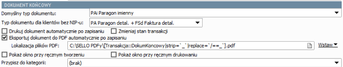

MARCIN e-kupowanie.pl 1 106 Napisano 3 Lipca Udostępnij Napisano 3 Lipca w Paragon z NIP Po pierwsze widzę, że u mnie miałem inny początek ścieżki, mianowicie: Możesz spróbować dopisać jedno \ i sprawdzić. Ale jeśli wybierałeś folder w Sello, to powinno być OK. Dokąd byłem na Sello1 to działało u mnie poprawnie. I tutaj też mam 2 znaki a u Ciebie 1, \\ (przed Transakcja) : Po drugie, ew. spróbuj wybrać inny dysk niż systemowy. PS na pierwszym zrzucie masz tak: a na drugim pokazujesz, że \ zostały usunięte: Cytuj Link to postu
Bartosz Rosa 2 110 Napisano 3 Lipca Udostępnij Napisano 3 Lipca w Paragon z NIP Zdecydowanie przed tagiem trzeba dać dwa \\ a nie pojedynczy \ bo \[ jest interpretowany jako znak [ a nie jako początek tagu. Czyli \\[Transakcja:: a nie \[Transakcja. 16 godzin temu, Dominik Stępień napisał: Swoją drogą - jaka jest różnica w Sello między "Dokument końcowy - Ctrl+S" a "Dokumenty końcowe - Ctrl+Shift+S" ? Nie możemy utworzyć dokumentów końcowych dla wielu transakcji na raz, tylko musimy to zawsze robić pojedynczo, więc do czego służy "Dokumenty końcowe"? Dokument końcowy tworzy dla jednej transakcji z pokazaniem okna dokumentu, Dokumenty końcowe tworzy zbiorczo dla wybranych transakcji bez pokazywania okien (w tle). 16 godzin temu, Dominik Stępień napisał: Jeśli chodzi o treść błędu to wyświetla się tylko: To jest tylko początek treści błędu, który opisuje wykonywane zadanie. Proszę zobaczyć do RAPORTU na dole czy tam nie ma więcej szczegółów po ustawieniu się kursorem na linijkę z tym błędem. Cytuj Link to postu
Dominik Stępień 1 Napisano 4 Lipca Autor Udostępnij Napisano 4 Lipca w Paragon z NIP (edytowane) Przekazuję całą treść błędu:Tworzenie w systemie sprzedaży dokumentu końcowego do transakcji 'Grupa transakcji 1743/2025': POLECENIE: InsERT.Sello.SalesSystemServer.DataExchange.ManagedSide.ExportDocumentRequest { "needsUI":false, "user":{ "id":1, "login":"Stępień Dominik", "password":"***********", "appRole":"", "appRolePass":"******************", "warehouseId":1 }, "documentKind":2, "documentType":4, "documentId":60076, "path":"C:\\SELLO PDFy\\[Transakcja::DokumKoncowy|strip=`_`|replace=`/==_`].pdf", "useDefaultPrintingTemplate":false } WYJĄTEK: System.Exception w InsERT.Sello.SalesSystemServer.GTInstance.DoExportDocumentRequest(ExportDocumentRequest request) w InsERT.Sello.SalesSystemServer.SalesSystemHost.ProcessCurrentRequest() Edytowane 7 Lipca przez Bartosz Rosa Usunięcie wrażliwych danych Cytuj Link to postu
Dominik Stępień 1 Napisano 7 Lipca Autor Udostępnij Napisano 7 Lipca w Paragon z NIP Po zmianie "\" na "\\" faktycznie dokumenty zapisują się automatycznie w utworzonym folderze. Teraz chciałbym wrócić do mertium - chodziło o to, żeby zamiast faktur, przy transakcjach o wartości do 450zł brutto program automatycznie wystawiał PAi. Na tę chwilę wystawia FS tam, gdzie klient prosił o fakturę, a PAi tam gdzie prosił o paragon. Cytuj Link to postu
