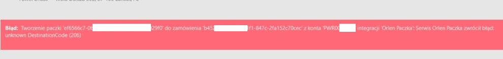

Robert Kwiatkowski 15 Napisano 27 Czerwca 2025 Udostępnij Napisano 27 Czerwca 2025 w Orlen Paczka DesinationCode Dzień dobry, przy próbie ręcznego wpisania punktu odbioru do wysyłki wyświetla komunikat "....błąd unknown DestinationCode (206) Skąd można pobrać ten kod? Posiadamy tylko adres i punktu odbioru. Z tego co wygooglowaliśmy to punkt odbioru powinien mieć ciąg np.: WS-100001-27-26, ten ogólnodostępny na stronie Orlen Paczki wygląda następująco: np. Punkt Partnerski 360137 i taki wpisujemy. Teraz pytanie skąd wyciągnąć ten obowiązkowy? Cytuj Link to postu

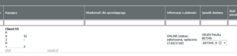

MARCIN e-kupowanie.pl 1 289 Napisano 17 Lutego Udostępnij Napisano 17 Lutego w Orlen Paczka DesinationCode Błąd destinationcode (206) mam przy umowie własnej orlen mini dla przesyłek orlen z allegro - czy sello to obsługuje lub jak należy mapować wysyłki? Ciągle przy tworzeniu przesyłek pojawia się taki błąd? Czy ktoś zna rozwiązanie? Cytuj Link to postu
Cezary Dobies 128 Napisano 18 Lutego Udostępnij Napisano 18 Lutego w Orlen Paczka DesinationCode Wygląda jak błąd punktu odbioru. Czy możesz podesłać jak wygląda sposób dostawy i zamówienie (głównie ten punkt odbioru)? I może jeszcze identyfikator zamówienia, to skontaktujemy się z Allegro jeżeli to będzie coś po ich stronie. Może być w prywatnej wiadomości. Podobne problemy są też z punktami odbioru węgierskimi przy wysyłkach Packeta/Orlen, więc podejrzewam że jakieś problemy na styku Allegro-Orlen. 1 Cytuj Link to postu
MARCIN e-kupowanie.pl 1 289 Napisano 21 Lutego Udostępnij Napisano 21 Lutego w Orlen Paczka DesinationCode nr zamówienia na priv, z tego co wiem, bo to baza kolegi błąd dotyczy każdej paczki w Sello jest zmapowana na umowę własną z orlenem Cytuj Link to postu
Infobot nexo 358 Napisano 26 Marca Udostępnij Napisano 26 Marca w Orlen Paczka DesinationCode Zgłoszenie zostało zrealizowane w wersji 60.0.0. Fragment listy zmian: Poprawiono problem z nadawaniem przesyłek z odbiorem w punkcie Orlen Paczka. Cytuj Link to postu
