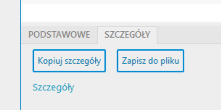

Rafał Stępień 236 Napisano 12 Grudnia 2025 Udostępnij Napisano 12 Grudnia 2025 w Integracja z PrestaShop Dzień dobry, proszę przejść do dziennika błędów, następnie zaznaczyć ten błąd i przejść do zakładki szczegóły. Można zapisać do pliku/skopiować i przesłać do mnie w wiadomości prywatnej, zerkniemy. Cytuj Link to postu

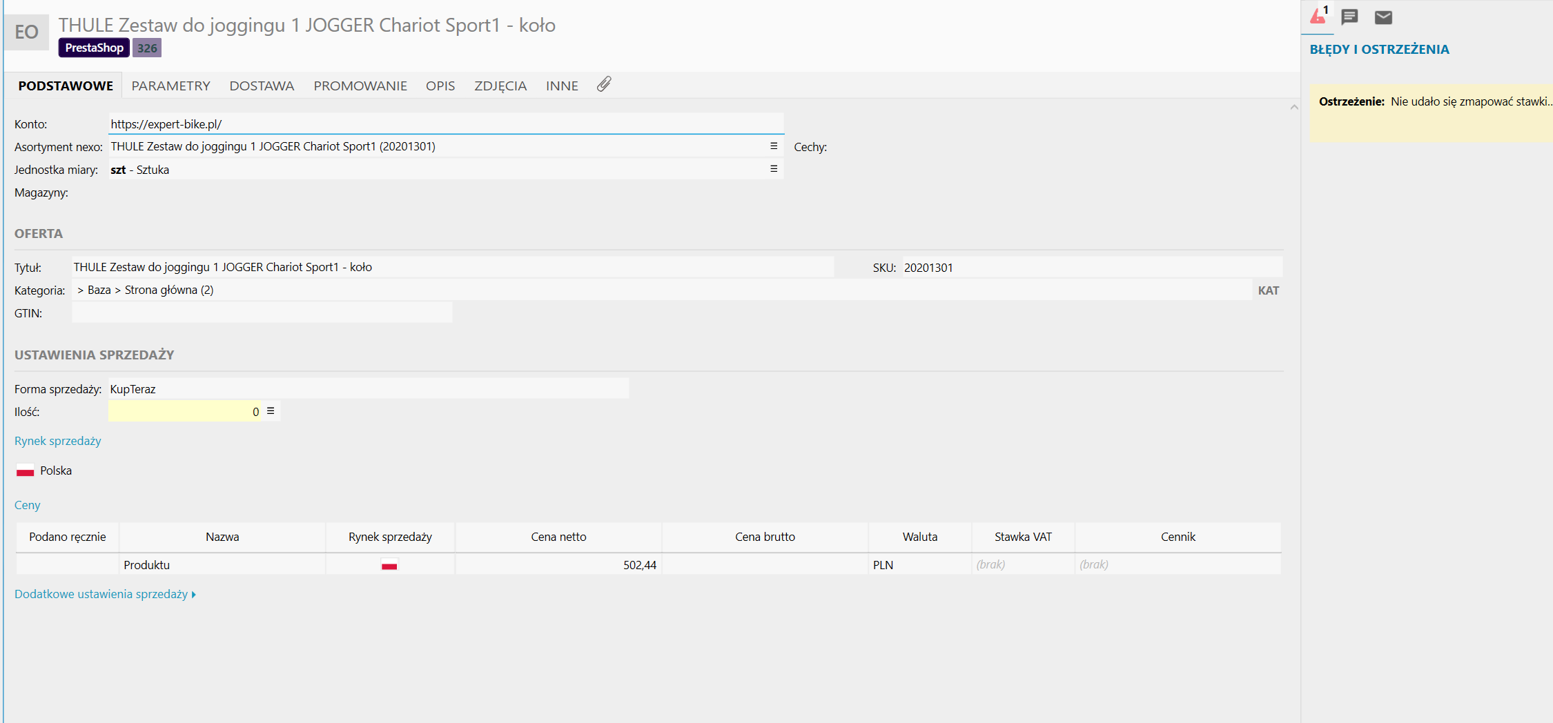

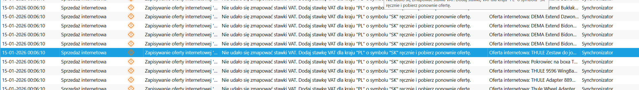

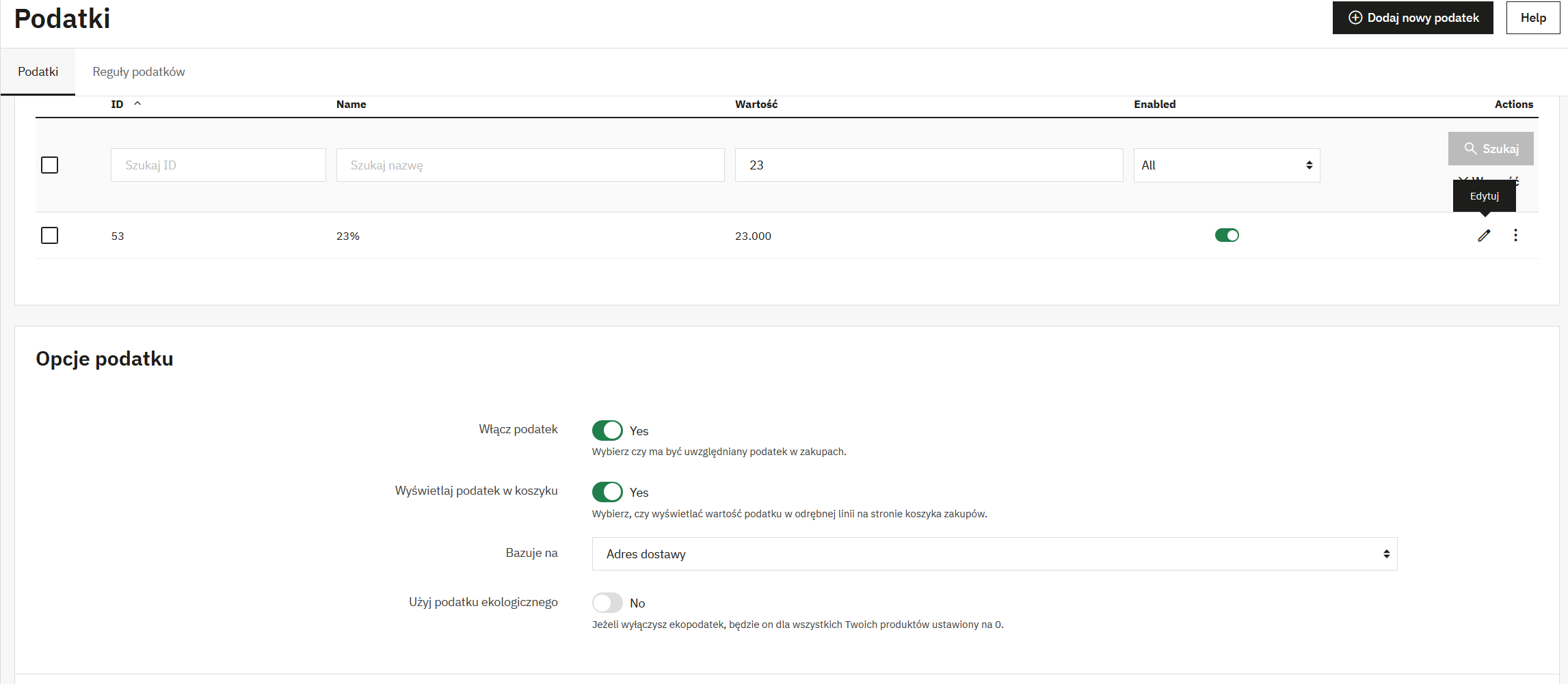

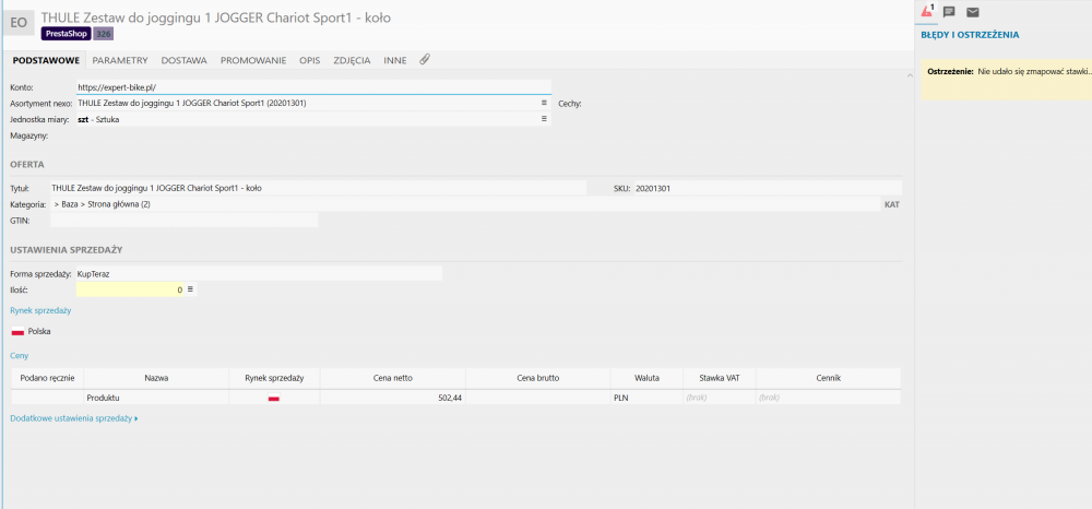

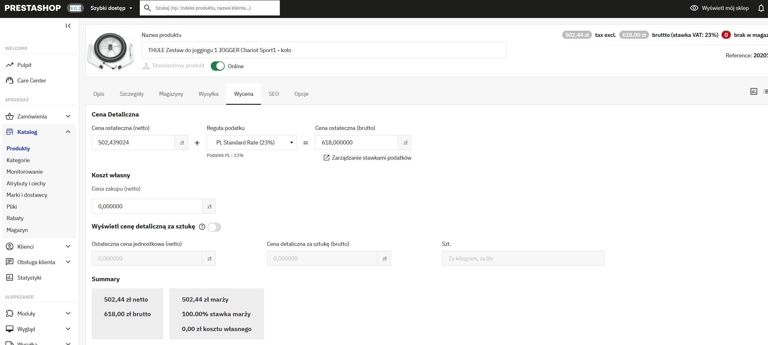

A xel 11 Napisano 15 Stycznia Udostępnij Napisano 15 Stycznia w Integracja z PrestaShop Po pobraniu ofert z Presty taki błąd w Sello NX - Cytat Nie udało się zmapować stawki VAT. Dodaj stawkę VAT dla kraju "PL" o symbolu "SK" ręcznie i pobierz ponownie ofertę. Da radę to jakoś naprawić? Prestashop: 9.0.2 Sello NX: 58.0.2 (8985) Cytuj Link to postu

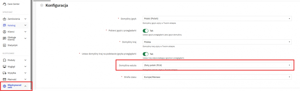

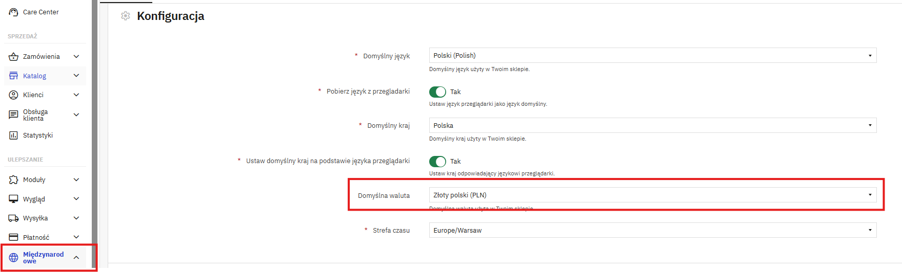

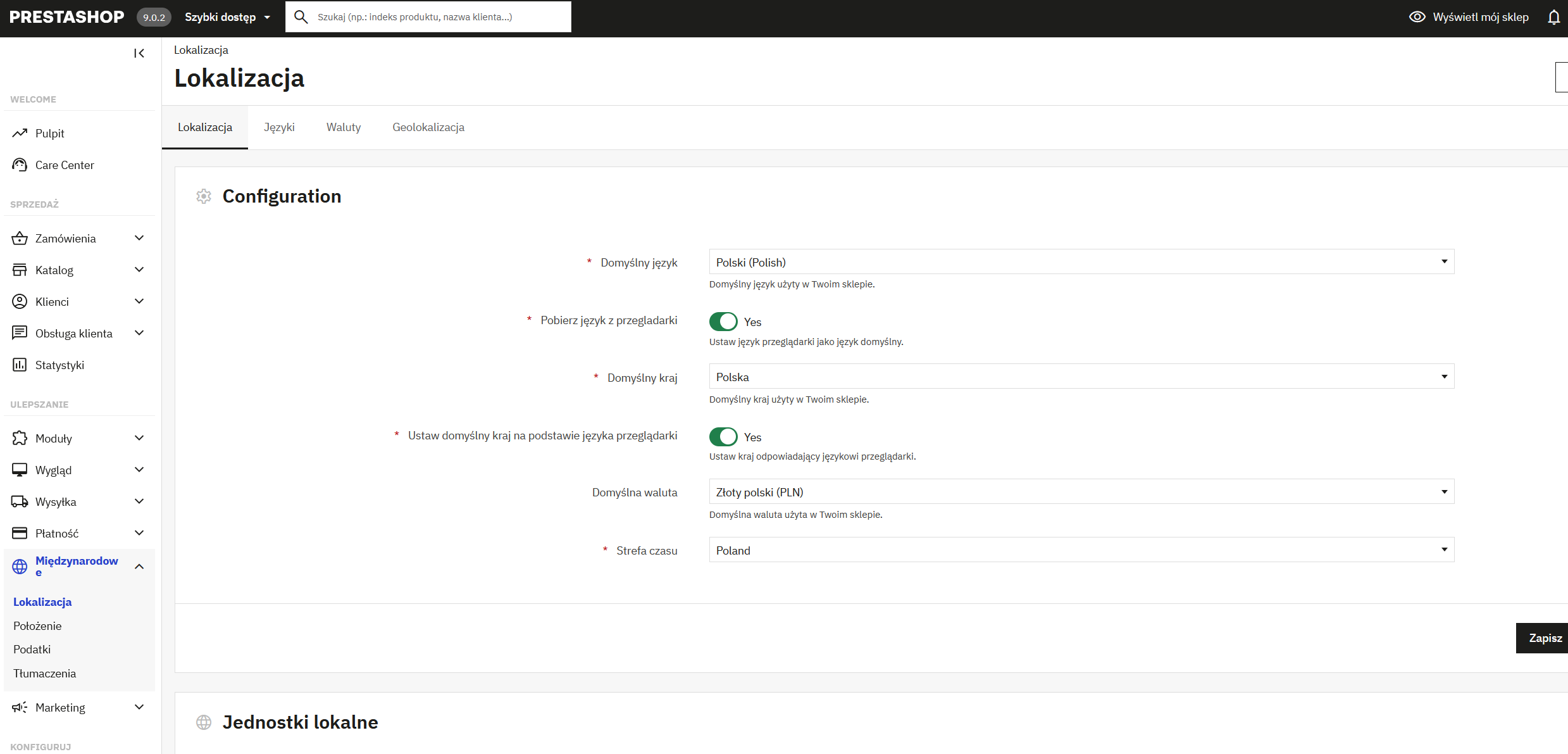

Mariusz Sokołowski 1 Napisano 15 Stycznia Udostępnij Napisano 15 Stycznia w Integracja z PrestaShop 18 minut temu, A xel napisał: Da radę to jakoś naprawić? Proszę sprawdzić jaka domyślna waluta jest ustawiona na sklepie, najprawdopodobniej SKK zamiast PLN: Cytuj Link to postu
A xel 11 Napisano 15 Stycznia Udostępnij Napisano 15 Stycznia w Integracja z PrestaShop jest ustawione Złoty polski (PLN) Cytuj Link to postu

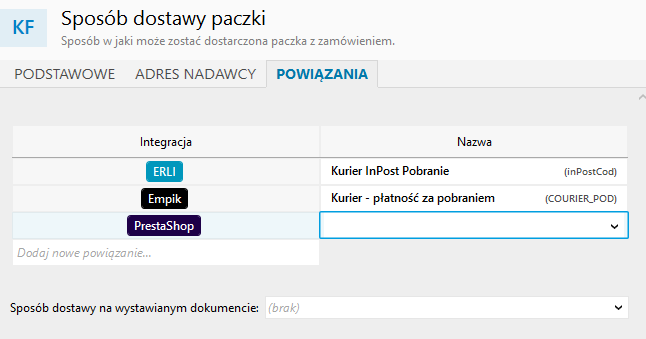

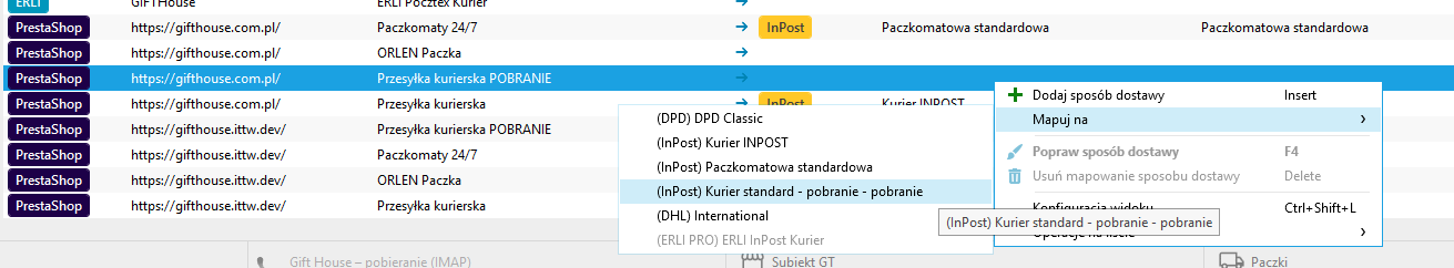

Tomek Mazur 256 Napisano 23 Stycznia Udostępnij Napisano 23 Stycznia w Integracja z PrestaShop (edytowane) Ja czekałem na update sklepu, już jest więc testy integracji, na czym stanęło. Mapowanie sposobów dostaw - problem z pobraniem. Oferty się odebrały ale próby pobrania zamówienia: błąd deserializacji danych (zamówienie pobraniowe) Idę zatem do konfiguracji dostaw, w sposobie dostaw paczek nie mogę przypisać dla presty tej płatności/dostawy, lista jest pusta. Przy próbie zmapowania dostawy zwraca mi taki błąd: Co istotne - kolejne zamówienie już nie za pobraniem a opłacone - błąd deserializacji danych, tym razem konfiguracja dostaw i powiązania już są poprawne. Podeślę logi. Edytowane 23 Stycznia przez Tomek Mazur Cytuj Link to postu
Rafał Stępień 236 Napisano 23 Stycznia Udostępnij Napisano 23 Stycznia w Integracja z PrestaShop Widzę, że oba te problemy mamy już zaadresowane, chociaż w przypadku błędu deserializacji danych może to być coś innego niż się spodziewam (musiałbym spojrzeć w logi, żeby mieć pewność). Logi zostały wysłane przez formularz czy inną drogą? Cytuj Link to postu

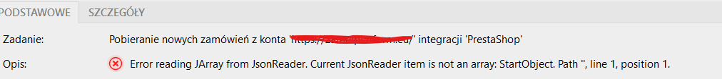

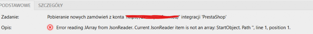

kasia waszczuk 7 Napisano 11 Lutego Udostępnij Napisano 11 Lutego w Integracja z PrestaShop Zgłaszam błąd w integracji z PrestaShop, który występuje w systemie nexo wyłącznie w momencie, gdy na sklepie nie ma nowych zamówień do pobrania. Gdy lista zamówień jest pusta, API PrestaShop zwraca obiekt {} zamiast tablicy [], co powoduje błąd: Error reading JArray from JsonReader. Current JsonReader item is not an array: StartObject. W załączeniu przesyłam zrzut ekranu z pełną treścią błędu. Proszę o informację, czy dostępna jest poprawka obsługująca ten wyjątek, aby puste odpowiedzi z API nie generowały błędów w logach. Zamówienia jak się pojawiają i pobiorę je ręcznie zamówienie wskakuje bez problemu. Obecnie logi mam zaśmiecone właśnie tym błędem Cytuj Link to postu
