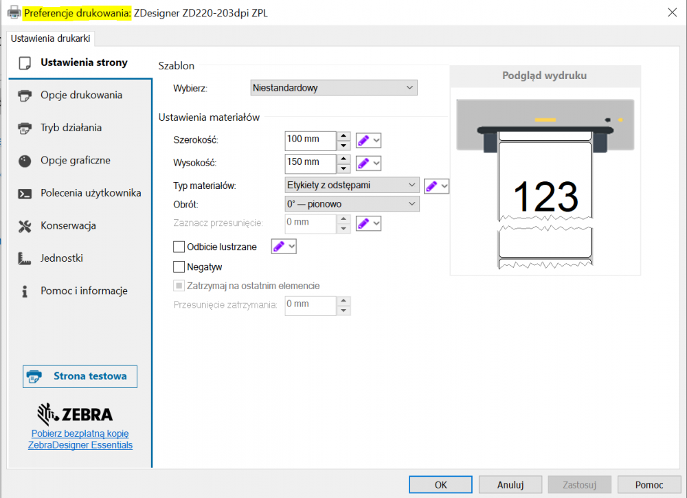

hmm, tylko że nie każdy ma taką samą drukarkę - ja mam XPRINTER i u mnie opcje są ograniczone, a po drugie mam ustawienia takie cały czas i u mnie to nic nie zmieniło
U mnie nie wchodziłem w PREFERENCJE DRUKOWANIA tylko we WŁAŚCIWOŚCI DRUKARKI. Może masz podobną opcję w panelu sterowania?
W PREFERENCJACH miałem 10x15 a we WŁAŚCIWOŚCIACH inny kierunek i format. Widocznie tutaj drukarka narzuca sposób wydruku, kiedy nie robi tego np. A.Reader...  ?

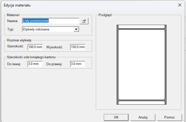

Dlatego o tym wspomniałem, że sterowniki do drukarek i te okna konfiguracji mają "te same" parametry w kilku miejscach w różnych podzakładkach i trzeba się przez to przeklikać. Teraz korzystamy z rozwiązania innej firmy do drukowania PDF i tam mogą być brane pod uwagę zupełnie inne parametry drukarki niż brał Adobe Reader. Niestety świat drukarek rządzi się swoimi prawami, dlatego prosiłem o te zrzuty, bo może coś bym nam wpadło w oko, co może mieć znaczenie. W Zebrze akurat dotyczyło to ustawień domyślnych.
W XPrinter może to być coś innego. Np. w edycji formatu papieru - co tam się znajduje?

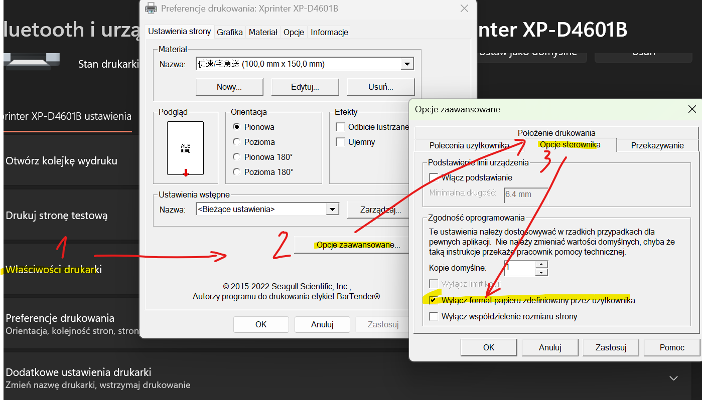

5 minut temu, Marek Falitor napisał:
jak wchodzę we właściwości drukarki to odpala mi się panel XPRINTER , czyli to co już wysyłałem wyżej.
I dokładnie tak samo było w przypadku Marcina, okno wygląda identycznie (różnica tylko w tytule), a jednak jest to jakaś kolejna warstwa ustawień, w tym drukarkowym uniwersum.

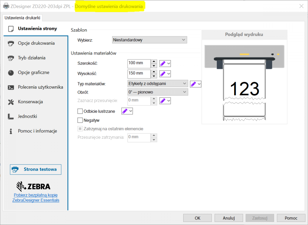

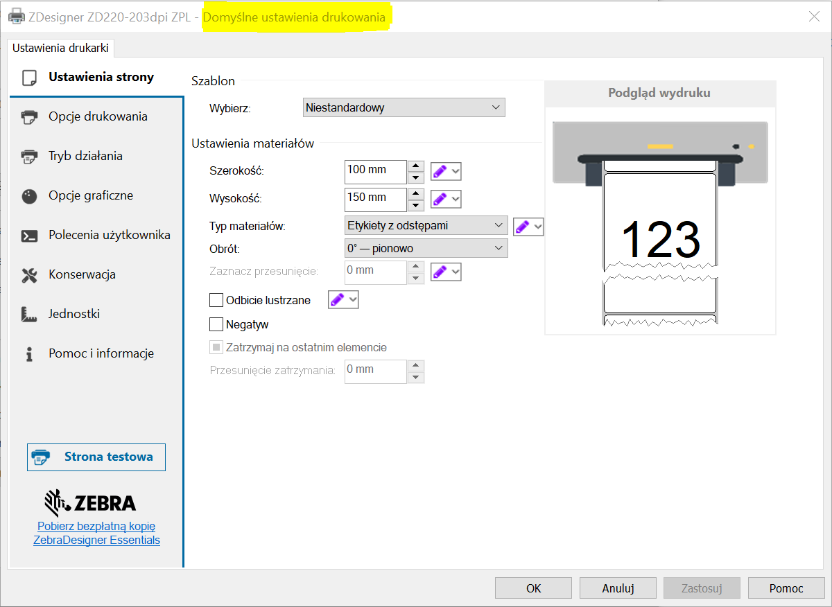

27 minut temu, Rafał Stępień napisał:
Ok, czyli w przypadku zebry Właściwości drukarki -> Zaawansowane -> Domyślne ustawienia drukowania -> Opcje -> Ustawienie wymiarów
@Marta Mrowiec możesz sprawdzić u siebie?
Faktycznie, na Zebrze po zmianie wymiarów domyślnych ustawień drukowania zadziałało. Pomimo tego, że w normalnych preferencjach drukowania były poprawne wymiary. Dziękuję za pomoc. Dzisiejszy dzień to był horror, ale to już za nami :)

Ustawienia dla XPRINTER
Jak widać w przypadku XPRINTER ustawienie jest zupełnie dziwne- może to kwestia tłumaczenia :) (Opcje sterownika/Zgodność oprogramowania - "Wyłącz format papieru zdefiniowany przez użytkownika"). Ważne jednak, że wydruk wrócił do normy.

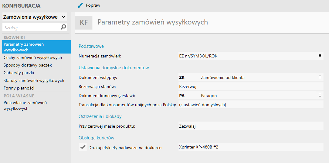

U Nas z kolei etykiety są trochę mniej zadrukowane ale nie znacznie.
Gorszy temat jest taki że przy wybranej drukarce etykiet w parametrach zamowień wysyłkowych drukuje się jedynie na drukarce która jest ustawiona jako domyślna systemowo. Czyli npo etykiety i fvat wszystko na A4
Jeśli odznaczy się drukarkę która jest przewidziana do druku etykiet to tak pojawia się okno wyboru drukarki na której etykiety mają być drukowane- wtedy też drukują się w pełnym rozmiarze.... ale to nie jest zbyt wygodne.
Jakieś sugestie gdzie szukać przyczyny ?
Jeśli jest zaznaczony checkbox, to nie wyskakuje okno wyboru drukarki i ustawienia są brane z ustawień domyślnych drukowania:
Jeśli jest odznaczony checkbox to pojawia się okno i ustawienia są brane z preferecji drukowania:
preferencje drukowania =/= domyślne ustawienia drukowania
Do wersji v56 korzystaliśmy z oprogramowania zewnętrznego (Adobe Acrobat Reader), w takim przypadku ustawienia wydruku były zawsze brane z preferencji drukowania i nadpisywane dodatkowo ustawieniami (Adobe Acrobat Reader). W przypadku drukowania bez wyskakujących okienek, utrudniających szybką prace, musimy korzystać z domyślnych ustawień drukowania.
