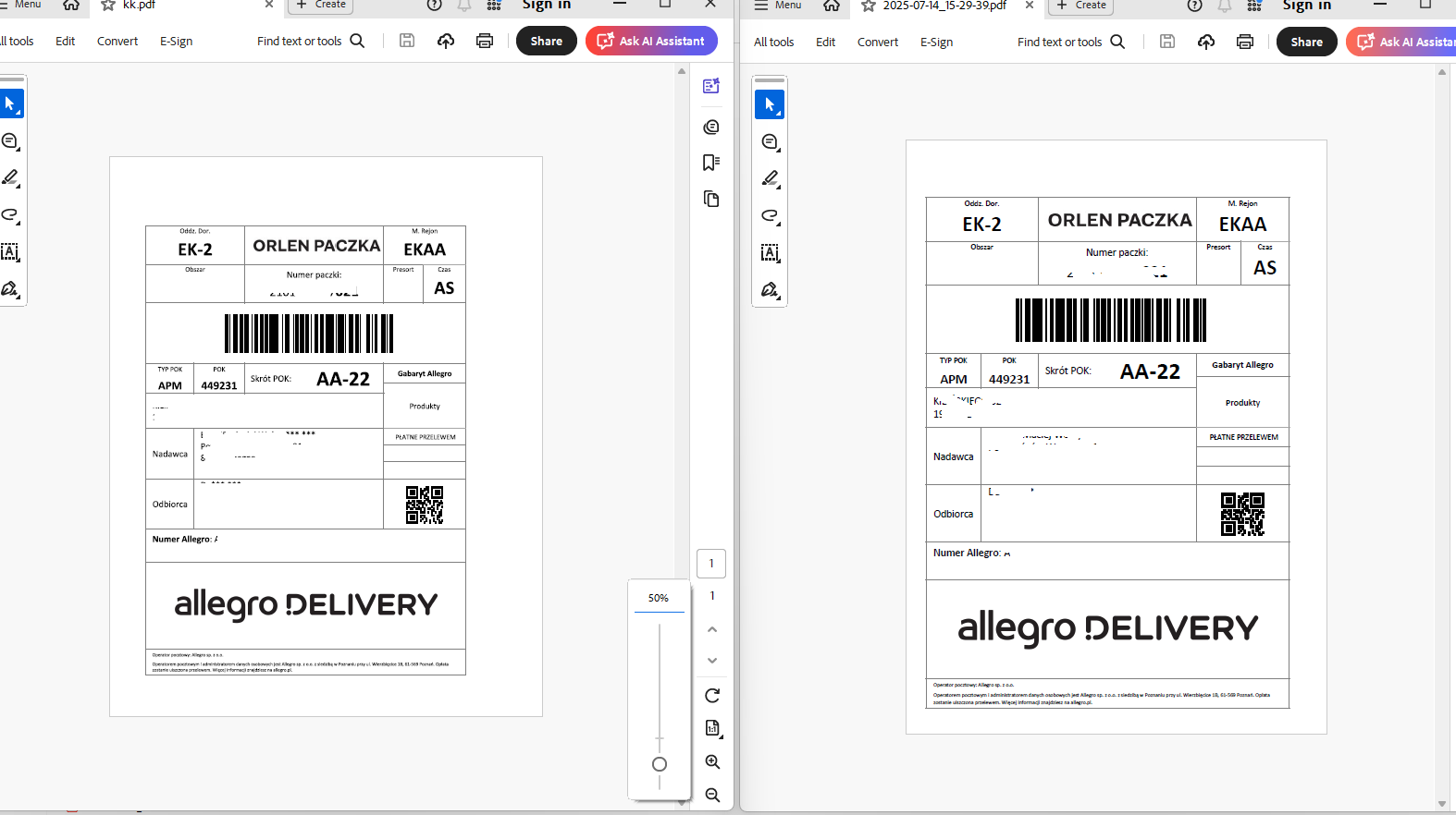

No nie mogę się z tym zgodzić, Poniżej przesyłam dla porównania tę samą etykietę pobraną z programu i bezpośrednio z Allegro, Widoczna jest różnica w rozmiarach.
Link to postu
Faktycznie, moja wina, zamieszałem się z porównywaniem plików. Zgłosiłem problem i przekazałem do analizy deweloperom. Dzięki za czujność!

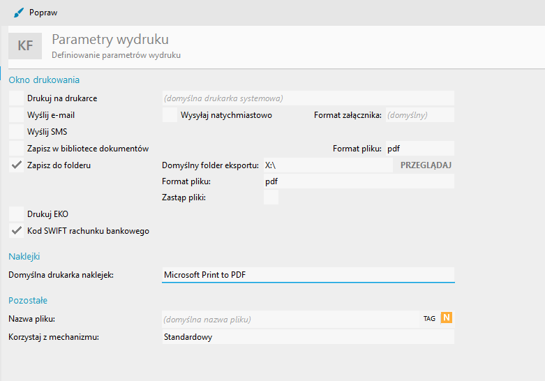

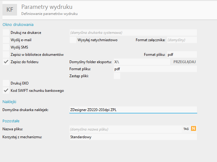

U mnie za to jeszcze wczoraj wydruk etykiet na Zebra działał ale w opcji, gdzie nie miałem wybranej domyślnej drukarki tylko wyskakiwało okno i wybierałem.
Wskazałem domyślną drukarkę i teraz problem - system o nic nie pyta a etykiety drukują się obrócone o 90 stopni (poziomo) i przeskalowane - czyli na formatce 10x15 zmieściłoby się 3.
Próbuję zatem powrócić do ustawień z wczoraj ale kasowanie drukarki nic nie zmienia - wydruk w wersji niepoprawnej od razu leci na Zebrę.
Wybierałem też inne - np. PDF ale nadal bez zmian, restarty Sello nie pomagają, cały czas etykieta z automatu drukuje się niepoprawnie na Zebrze.
Link to postu

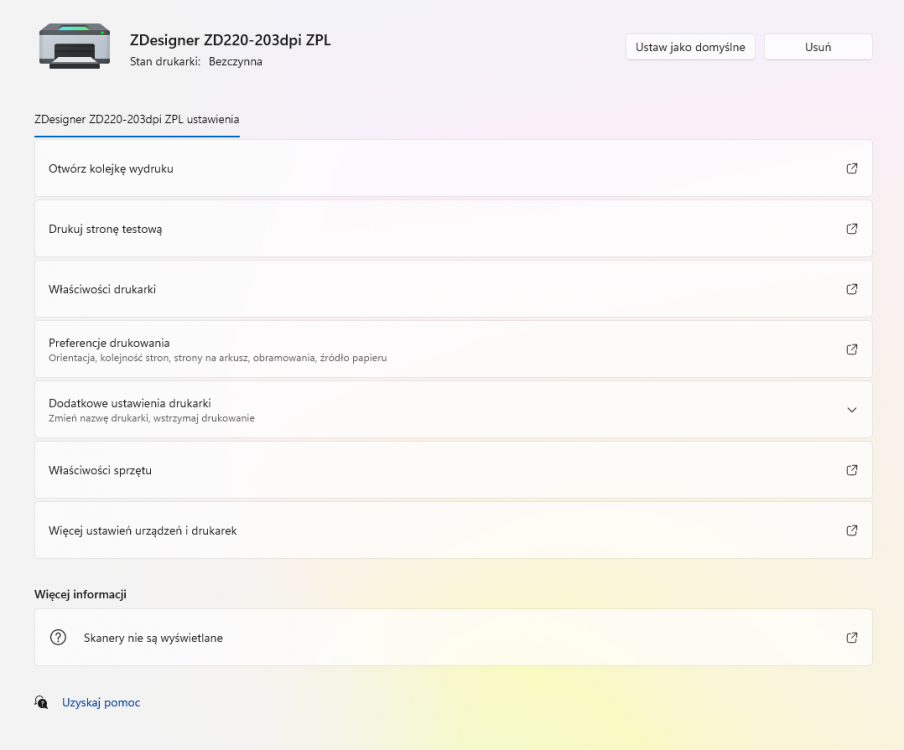

24 minuty temu, Tomek Mazur napisał:
A i dodam jeszcze, że wspominanych wcześniej domyślnych właściwości drukarki a nie preferencji to u siebie nie widzę, gdzie tego szukać? Może oprogramowanie dedykowane potrzebne?
Właściwości drukarki -> Zaawansowane -> Domyślne ustawienia drukowania
  • Dziękuję 1
Link to postu
29 minut temu, Tomek Mazur napisał:
Niestety zmiany w checkbox nic nie wnoszą i ciągle wysyła bez pytania na pierwotnie ustawioną drukarkę - to chyba warto naprawić.
Dobrze rozumiem, że jeśli zaznaczony jest ten checkbox i wybrana jest drukarka do etykiet to wydruk etykiet leci na jakąś domyślną drukarkę?
  • Dziękuję 1
Link to postu
Dobra już widzę różnicę, ja próbowałem to przestawiać tutaj:
I tutaj zmiana domyślnej drukarki naklejek nic nie dawała, cały czas leciało bez pytania na Zebrę. A to trzeba w obsłudze kurierów przestawiać. Sprawdziłem już - tam to działa. Dzięki za pomoc.
  • Lubię to 1

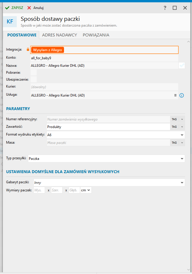

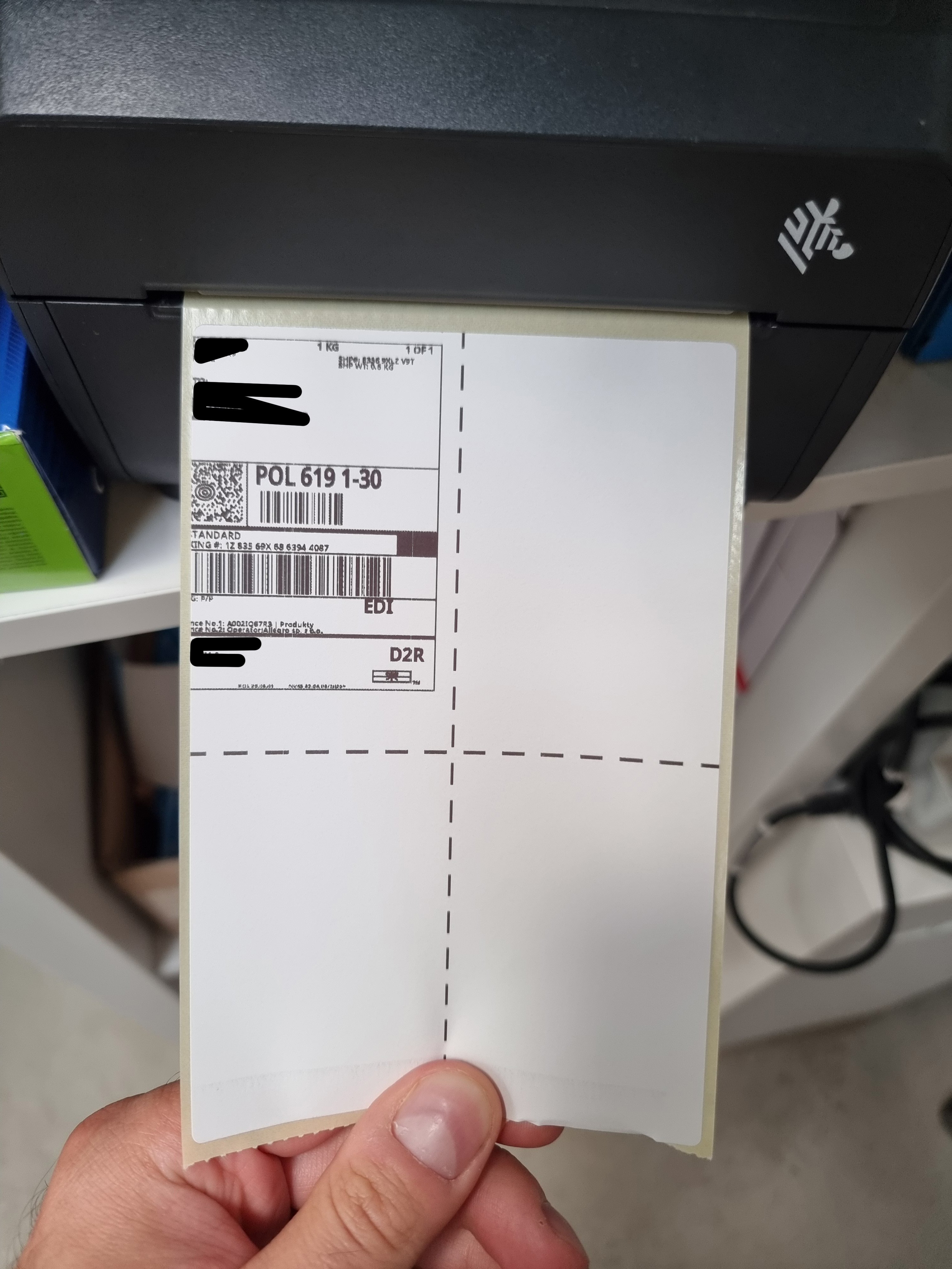

Widzę że macie taką samą lub podobną drukarkę co my. Po pierwsze sprawdźcie czy na pewno w ustawieniach "Sposoby dostawy paczek" macie w każdym przypadku na pewno ustawiony format wydruku na A6. Wg mnie tak się Wam drukuje ponieważ macie ustawione A4. Ja jak zmienię na A4 mam to samo co Wy na zdjęciu. Chyba że macie etykietę pobraną ze strony kurierskiej to oznacza, że pobraliście ją w formacie A4 a nie A6.
