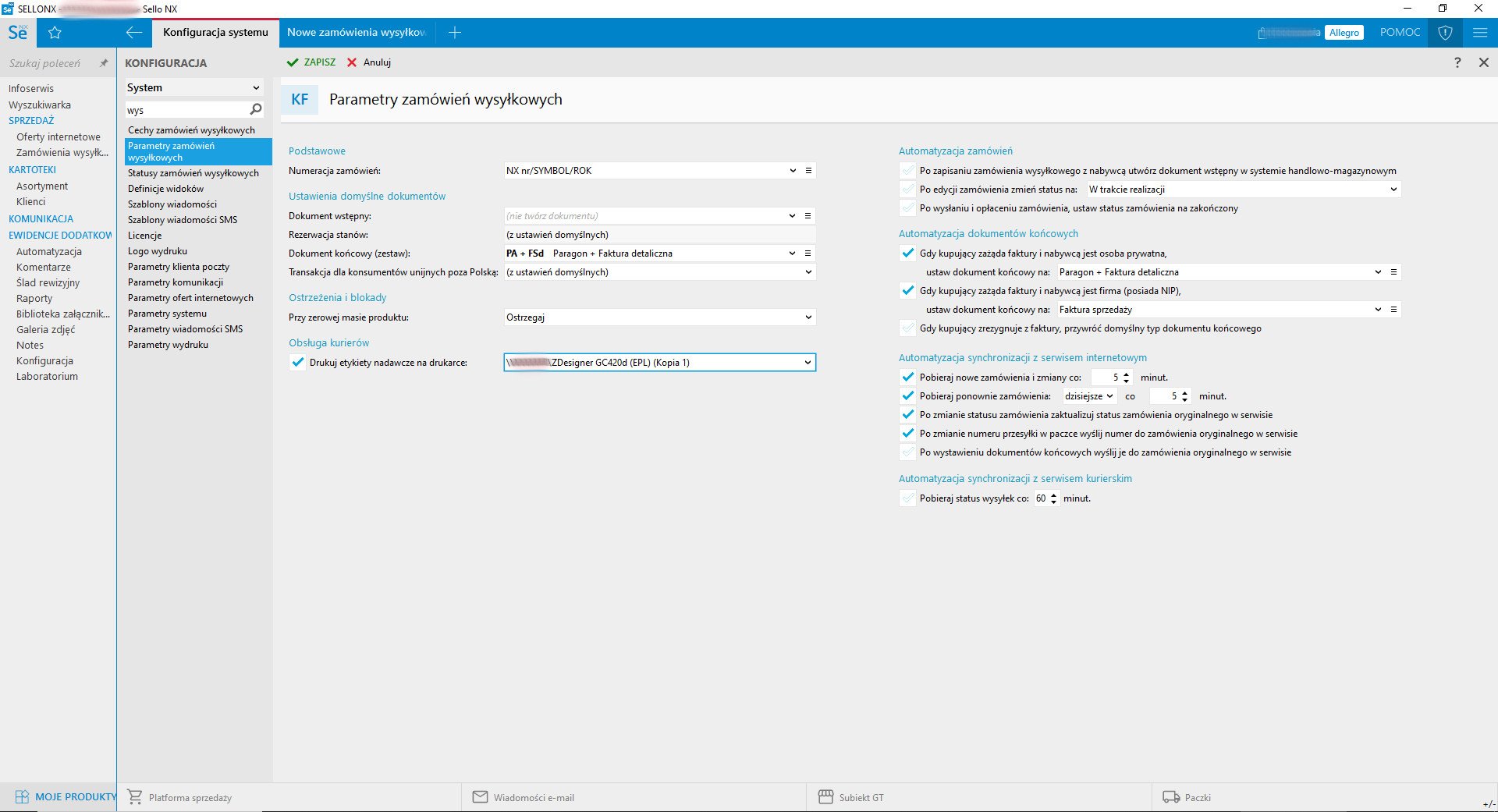

Nam częściowo udało się problem rozwiązać po przez ustawienie wymiarów etykiety na większe niż w rzeczywistości (zrzut poniżej),
Ale pojawił się inny problem.

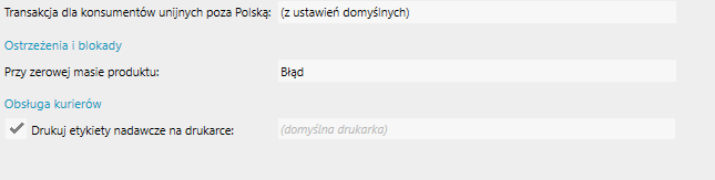

W sello chcemy korzystać z ustawień domyślnych drukarki etykiet, przez co w "konfiguracji zamówień wysyłkowych" zaznaczamy "Drukuj etykiety nadawcze na drukarce" i wskazujemy etykieciarkę, i wszystko działa do następnego dnia, kiedy to po zalogowaniu wskazana etykieciarka znika i ustawia się "drukarka domyślna" A4 i trzeba ponownie wejść w ustawienia i znów wskazać etykieciarkę i tak w kółko.......
Jak to ogarnąć ?
Działamy wielostanowiskowo....
Link to postu
Problem jest taki, że domyślnie pole rozwijane usuwa wartość jeśli nie znajdzie jej na liście dostępnych wartości - drukarka znika w momencie wejścia na to okno, bo prawdopodobnie sama drukarka jest uśpiona i nie jest widoczna w systemie.
W wersji najbliższej (v57) będzie ten problem poprawiony oraz dodana będzie obsługa drukarek dla stanowisk.

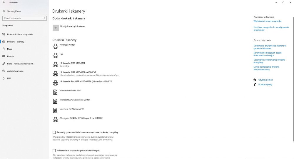

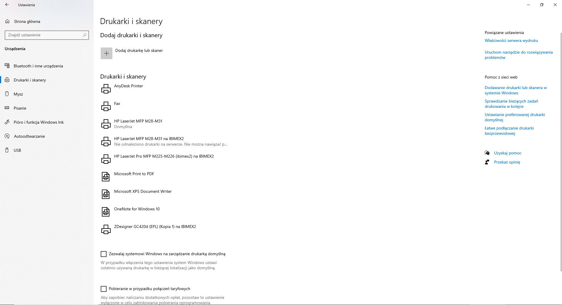

Poproszę o zrzut ekranu z parametrów zamówień wysyłkowych oraz widoku drukarek w systemie. Czy przy wydruku etykiet pojawia się okno wyboru drukarki czy leci od razu na A4?
Mimo ustawienia w parametrach aby etykiety drukowały się na zebrze i tak wybiera drukarkę domyślą czyli a4 i drukuje na domyślnej
Link to postu
Z tego co widzę, jest użyta drukarka udostępniona w sieci. Wygląda na to, że ta nazwa drukarki nie jest rozpoznana na tym komputerze i dlatego wybierana jest drukarka domyślna przy drukowaniu. Drukarka była wybrana z listy czy wpisana/edytowana ręcznie?
Link to postu
Wybrana z listy. Jak rozwinie się listę to jest widoczna ale już drukować na niej nie chce

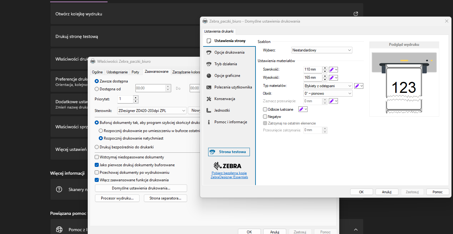

Czy sprawa pomniejszania lub obracania tak jak w naszym przypadku wydruku na drukarce ZEBRA została przez kogoś już rozwiązana? Drukarka drukuje poprawnie na programach kurierów, na starym SELLO, a nie chce drukować poprawnie na nowym SelloNX - w naszym przypadku obraca wydruk o 90 stopni (jak kolega wspominał na wstępie). praca jest Serwerowa, ale wydruki odbywają się tylko na jednym stanowisku i na drukarce która zainstalowana jest tylko na tym właśnie stanowisku. Każdorazowe ustawianie wydruku na każdej przesyłce jest nieporozumieniem, a po takim ustawieniu wydruk w drukarce działa poprawnie.
Logicznym w tym przypadku jest zastosowanie kilku drukarek (do faktur, paragonów i etykiet) co bardzo dobrze nadal działa na starym SELLO, a na nowym NiChoinki nie chce.
Link to postu
Spójrz na post Bartka przypięty u góry.
Link to postu
Mamy dokładnie tak ustawione od samego początku i nadal drukuje etykiety w poziomie i malutkie. Jak wspomniałem, ustawienie ręcznie formatu wydruku działa i drukuje poprawnie, ale nie o to w tym chodzi. W każdym miejscu mamy ustawioną Zebrę i nic to nie zmienia.
Link to postu
1 godzinę temu, MARCIN e-kupowanie.pl napisał:
Jeśli to jest drukarka lokalna to czy na pewno w obu miejscach w zarządzaniu Zebrą jest tak samo ustawione? Okna są podobne do siebie...
Dziękuję Marcinie, znalazłem te ustawienia i faktycznie są one inne od tych które widnieją w podstawowej zakładce. Dla pozostałych - konieczne są zmiana ustawień w WŁAŚCIWOŚCIACH DRUKARKI - zakładka ZAAWANSOWANE. Jutro będziemy sprawdzać. Dziękujemy Panie i Panowie 😉

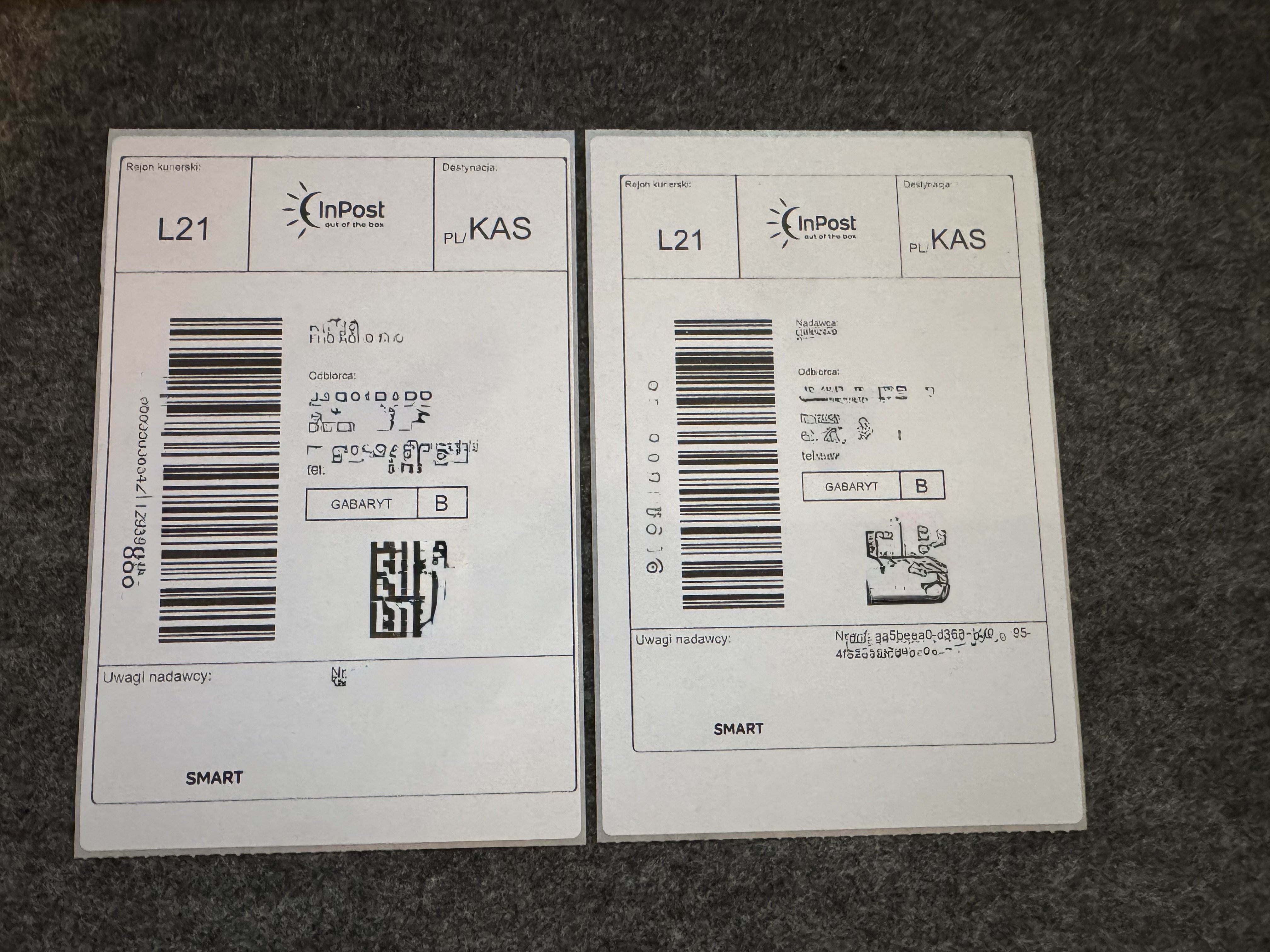

U mnie nadal występuje problem. Wygląda na to, że Sello inaczej skaluje etykietę do wydruku. Moja drukarka to Xprinter, stosowałem się do propozycji zmian przedstawionych w tym wątku, ale dalej jest bez poprawek.
Na zdjęciu poniżej załączam zestawioną etykietę drukowaną z poziomu przeglądarki (domyślna skala 100%) po wygenerowaniu z allegro oraz etykietę drukowaną z Sello:
Edytowane przez Jakub Wawrzeńczak
Link to postu
Będziemy w najbliższym czasie sprawdzać nowy/inny komponent do przetwarzania i drukowania PDFów, bo ten obecnie użyty ma kilka problemów i my nie jesteśmy w stanie tego obejść, bo jest to od firmy zewnętrznej. Czy samo skalowanie powoduje jakiś problem z nadawaniem przesyłek? Skanery mają raczej dość szeroki zakres zczytywania kodów.
Link to postu
8 minut temu, Jarosław Wolny napisał:
U nas, jeżeli chodzi o same kody kreskowe, to też nie mamy sygnałów, że jest jakiś problem ze skanowaniem, natomiast w przypadku takich pół jak nr referencyjny, zawartość przesyłki (konkretnie etykiety DPD) robią się schody. W naszym przypadku umieszczamy tam nick klienta i nr faktury/paragonu, które wykorzystujemy przy pakowaniu, a które po przeskalowaniu, w niektórych przypadkach ciężko prawidłowo odczytać np. cyfry 6,8,9.
Pełna zgoda.
