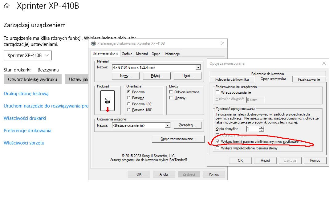

7 godzin temu, Marcin Marcin napisał:
Cześć,
Czy udało się komuś ustawić prawidłowe skalowanie do A6 na drukarce Xprinter XP-410B?
Mam ten sam problem co wszyscy, przez SelloNX wszystkie etykiety na A6 nie są zadrukowywane na całą etykietę tylko pomniejszone o 1/3.
W ustawieniach tej drukarki nie widzę opcji skalowania i wyboru wydruku na całej stronie. Ktoś ma tą drukarkę i poradził sobie z tym w Sello NX?
Udało mi się rozwiązać problem. Napisze co i jak, bo wiem, że ten model drukarki jest ostatnio mocno popularny i może się komuś przydać.
W ustawieniach drukarki zaznaczyłem ptaszka jak na zdjęciu i problem ustąpił. Drukuję na pełnej etykiecie A6.
  • Lubię to 1

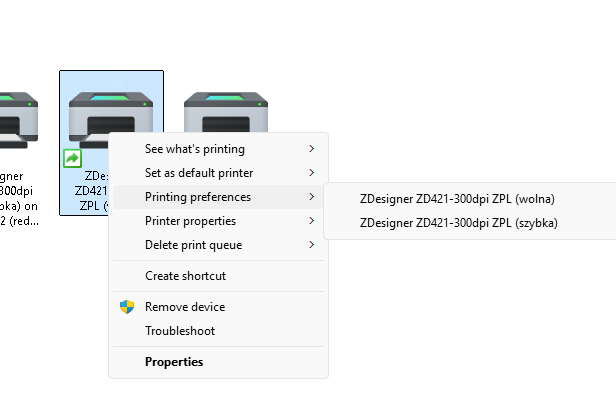

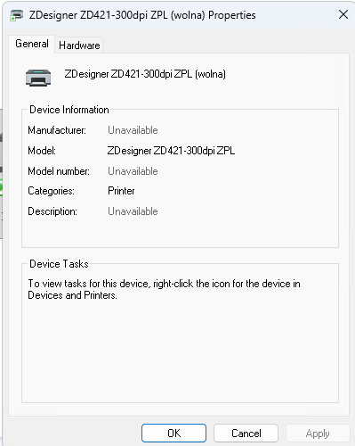

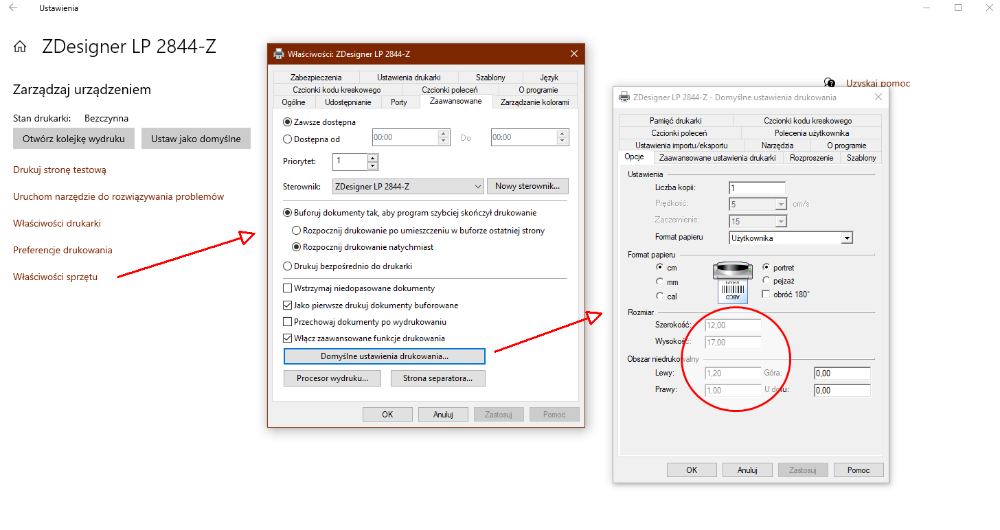

W dniu 23.07.2025 o 09:21, Tomek Mazur napisał:
A i dodam jeszcze, że wspominanych wcześniej domyślnych właściwości drukarki a nie preferencji to u siebie nie widzę, gdzie tego szukać? Może oprogramowanie dedykowane potrzebne?
Na Windows 11 też nie mogę znaleźć:
właściwości otwieraja mi tylko to:
Link to postu

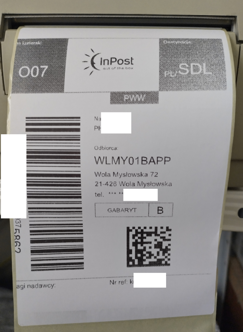

Zlokalizowaliśmy problem z drukarkami sieciowymi. W określonych konfiguracjach sieciowych fullname prefix powodował konflikty w identyfikacji urządzeń, co sprawiało, że wydruk ostatecznie leciał na drukarkę domyślną. Poprawka będzie dostępna w najbliższej wersji, infobot poinformuję o dostępności w tym wątku. Proszę Was o potwierdzenie, czy jest w porządku.

Rozumiem, że chciałeś poprawić skalowanie etykiety pomniejszanej przez bibliotekę używaną w SelloNX (testujemy aktualnie nową biblioteke, która powinna poprawić ten błąd), ale w tym przypadku przesadziłeś z ustawieniami, a to że zebra w taki sposób ją wyskalowała i obcięła lewą stronę etykiety to temat niezwiązany z SelloNX.
Spróbuj ustawić mniej niż aktualnie, widzę że ten model LP2844-Z obsługuje maksymalnie szerokość druku 104mm. Być może zmiana ustawień obszaru niedrukowanego (marginesów) pomoże uzyskać Ci idealny wymiar. Trzeba poeksperymentować, nie mam gotowych rozwiązań.
Edytowane przez Rafał Stępień
Link to postu
Oczywiście, że to nie dotyczy bezpośrednio Sello, ale w innym miejscu powiększa etykietę na wydruku. Potem powiększenie ustawiłem sobie tak, że mam wydruk poprawny, ale najlepiej, jeśli uda się Wam opanować biblioteki...  Wydruki są nieco mniej czarne, ale łatwiej mi się czytam loginy w polu z referencją.
  • Lubię to 1
Link to postu

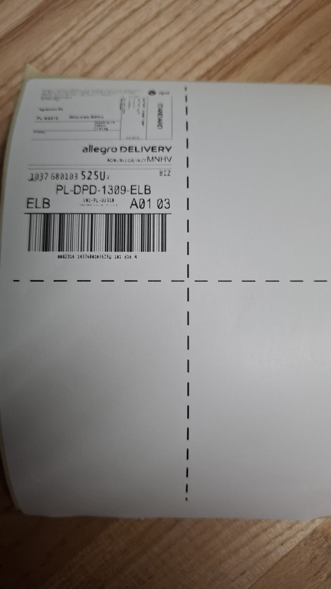

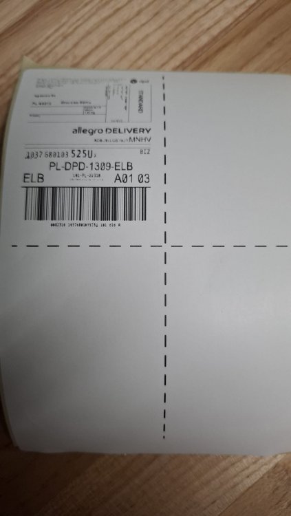

Teraz tak, skoro już tutaj zajrzałem, to generalnie czy z tym rozmiarem coś dalej przerabiacie na tej samej bibliotece TEAMSA? Generalnie postęp w drukowaniu w stosunku do wydruku przez Acrobata jest ogromny i to jest bardzo wygodne stąd ta forma wydruku po prostu bardzo solidnie wygląda.
Zwiększając ustawienia wg porad z tego postu etykiety mają już z hmmm 85% pierwotnego rozmiaru. Niestety, moja ZEBRA uniemożliwia "przewymiarowanie etykiety", tzn. ustawienia więcej niż szerokość podajnika ok 110mm, co zorbiłem i daje mi to 85% pierwotnego rozmiaru. ZEBRA w sterowniku blokuje już dalsze przewymiarowanie niestety, stąd te etykiety nie zawsze da się zrobić idealnie. Czy coś w temacie jest robione ?
Link to postu
Trochę tak i trochę nie. Sprawdziliśmy inne rozwiązanie ale nie dało dobrych rezultatów. Problem zgłoszony do twórców biblioteki. Nie odpowiadają tak chętnie jak my ;).
Póki co nic się nie zmieni jeszcze. Badamy inne możliwości.
