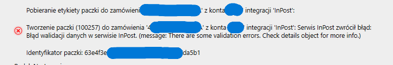

Radi N. 16 Napisano 2 Lipca 2025 Udostępnij Napisano 2 Lipca 2025 w Poroblem z generowaniem etykiety Inpost Nie możemy wygenerowac etykiety błąd na zrzucie. Cytuj Link to postu
Rozwiązanie Rafał Stępień 192 Napisano 2 Lipca 2025 Rozwiązanie Udostępnij Napisano 2 Lipca 2025 w Poroblem z generowaniem etykiety Inpost Proszę o sprawdzenie i informację zwrotną, czy błąd z InPostem nadal występuje. Cytuj Link to postu

Rafał Stępień 192 Napisano 3 Lipca 2025 Udostępnij Napisano 3 Lipca 2025 w Poroblem z generowaniem etykiety Inpost (edytowane) Godzinę temu, Radi N. napisał: Wygląda to tak nie ma danych trzeba to uzupełnić ręcznei ( tu pytanie dlaczego nie pobiera) po uzupełnienieu i przy wczorajszych próbach utworzenia etykiety inpostu po jakimś czasie znów tych danych nie było i tak kilkukrotnie (jakby pobierał dane z Empiku a że tam nie było danych to wymazywał je). Zgadza się, SelloNX nie pobiera tych danych, bo Empik ich nie wysyła w przypadku zamówień do punktów odbioru. Błędy przy próbie generowania etykiety bez danych odbiorcy, jest tutaj nadmiarowym zabezpieczeniem, wynikającym ze specyfiki poprzedniego mechanizmu obsługi danych odbiorcy. W v57 ta wymagalność zostanie zdjęta i nie bedzie potrzeby manualnych modyfikacji w celu wygenerowania etykiety, jeśli serwis takich danych nie zwraca (duża szansa na poprawki w tym obszarze w HF2 do v56, do pierwszego się nie wyrobimy). Ponowne pobieranie danych zamówienia nadpisuje zmiany wpisane ręcznie, rozwiązaniem tymczasowym może być modyfikacja automatu systemowego, żeby mieć więcej czasu na obsługę takiego zamówienia, póki te dane nie zostaną nadpisane, np. zmiana częstotliwości z domyślnych 5min: Edytowane 3 Lipca 2025 przez Rafał Stępień Cytuj Link to postu
Infobot nexo 283 Napisano 9 Lipca 2025 Udostępnij Napisano 9 Lipca 2025 w Poroblem z generowaniem etykiety Inpost Zgłoszenie zostało zrealizowane w wersji 56.0.1. Fragment listy zmian: Problem z zamówieniami bez danych odbiorcyPoprawiono problem związany z nadawaniem paczek do punktów odbioru, które nie zawierają danych odbiorcy. Cytuj Link to postu
