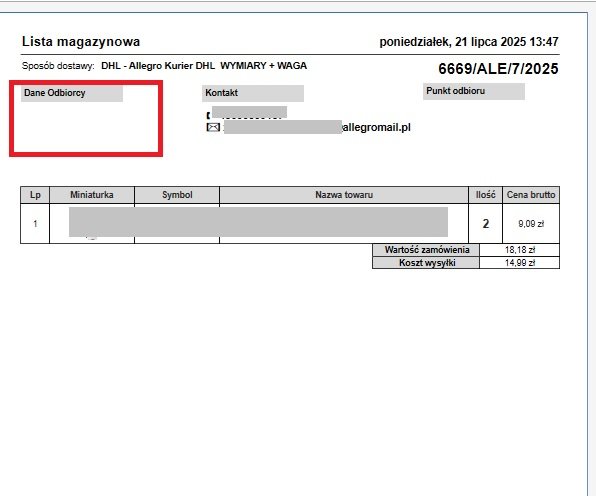

Micro Chip 25 Napisano 21 Lipca 2025 Udostępnij Napisano 21 Lipca 2025 w Empik - brak adresu w zamówieniu Witam, u nas problem polega na tym, że po akutalizacji teraz do wersji 56.0.1 na wydruku zamówień wysyłkowych w przypadku DPD, One kurier oraz DHL kurier niw pojawiają się w ogóle dane odbiorcy, a że nie jest to wysylka do punktu odbioru to te pole też siłą rzeczy jest puste, przez co nie wiadomo z którą etykietą to połączyć, szczególnie w przypadku DHL kurier, bo na etykiecie one pojawia się przynajmniej nr zamówienia (nr wewenętrzny), a DPD sami uzupełniamy o ten nr w uwagach, więc pracownicy są w stanie do tego dojść, jednak etykiety DHL kurier nie mają nr zamówienia wysyłkowego (nr wewenętrzny), więc tu jest poważny problem. Czyżby posypało się coś we wzorcach wydruku przy poprawce? Cytuj Link to postu
Bartosz Rosa 2 477 Napisano 21 Lipca 2025 Udostępnij Napisano 21 Lipca 2025 w Empik - brak adresu w zamówieniu W wersji 56 nastąpiła zmiana modelu danych związanych z odbiorcą na EZ. Dane nie są już zapisane w kontekście klienta z kartoteki klientów, tylko bezpośrednio na EZ. Jeśli był używany własny wydruk EZ to trzeba go dostosować do zmian. 1 Cytuj Link to postu
Micro Chip 25 Napisano 21 Lipca 2025 Udostępnij Napisano 21 Lipca 2025 w Empik - brak adresu w zamówieniu Wydaje mi się, że powieliliśmy jedynie wbudowany wzorzec i trochę został do nas dostosowany, bo przy podglądzie wbudowanego i tego z ktorego korzystamy widok jest troche inny. W zalaczeniu screen. Cytuj Link to postu

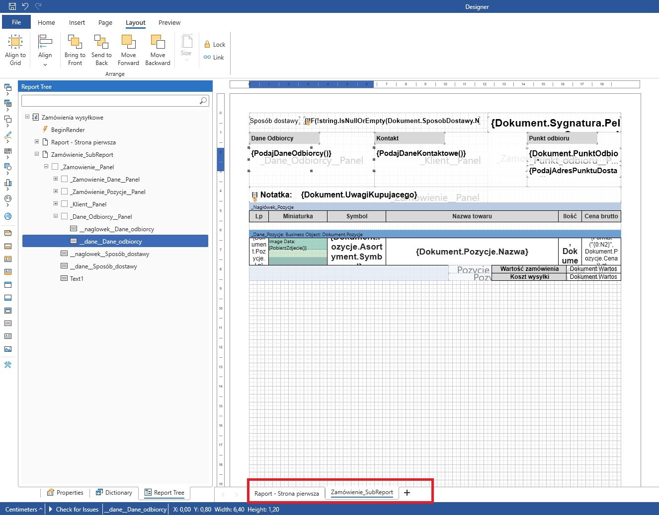

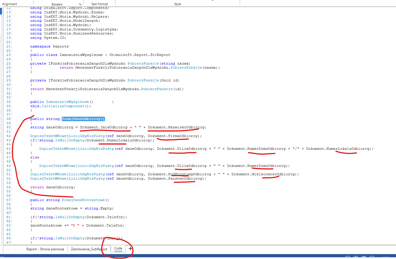

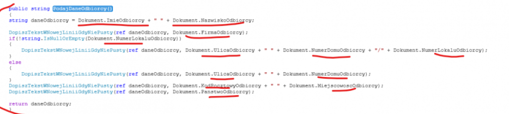

Cezary Dobies 85 Napisano 21 Lipca 2025 Udostępnij Napisano 21 Lipca 2025 w Empik - brak adresu w zamówieniu Jeżeli to własny powielony wzorzec, to proszę go poprawić, przejść do sekcji Code i zmienić dane w metodzie PodajDaneOdbiorcy() tak jak to jest na screenie. Jeżeli mają Państwo stary wzorzec, jestem tam pewnie Dokument.AdresOdbiorcy.NumerDomu itp. Należy je podmienić. Cytuj Link to postu

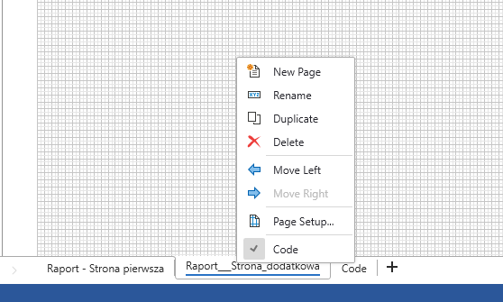

Micro Chip 25 Napisano 21 Lipca 2025 Udostępnij Napisano 21 Lipca 2025 w Empik - brak adresu w zamówieniu wbudowany wzorzec nie da się poprawić, a ten ktory mamy powielony to nie ma sekcji code. Probowalismy teraz powielic ten wbudowany i zobaczyc czy na nim pojawi sie ta sekcja, ale tez jej nie ma. Cytuj Link to postu

Cezary Dobies 85 Napisano 21 Lipca 2025 Udostępnij Napisano 21 Lipca 2025 w Empik - brak adresu w zamówieniu Jeżeli nie ma widocznej tej sekcji, to prawym przyciskiem na zakładki i tam jest opcja Code, wtedy ta zakładka się pojawi. 1 Cytuj Link to postu
MARCIN e-kupowanie.pl 1 233 Napisano 21 Lipca 2025 Udostępnij Napisano 21 Lipca 2025 w Empik - brak adresu w zamówieniu (edytowane) 2 godziny temu, Cezary Dobies napisał: Jeżeli nie ma widocznej tej sekcji, to prawym przyciskiem na zakładki i tam jest opcja Code, wtedy ta zakładka się pojawi. Czyli mój kod: public string PodajDaneOdbiorcy() { string daneOdbiorcy = Dokument.Odbiorca.NazwaSkrocona; DopiszTekstWNowejLiniiGdyNiePusty(ref daneOdbiorcy, Dokument.AdresOdbiorcy.Linia1); DopiszTekstWNowejLiniiGdyNiePusty(ref daneOdbiorcy, Dokument.AdresOdbiorcy.Linia2); DopiszTekstWNowejLiniiGdyNiePusty(ref daneOdbiorcy, Dokument.AdresOdbiorcy.Linia3); DopiszTekstWNowejLiniiGdyNiePusty(ref daneOdbiorcy, Dokument.AdresOdbiorcy.Panstwo.Nazwa); return daneOdbiorcy; } zamienić na ten z zrzutu ekranu? Mógłbyś go tutaj wkleić do skopiowania? EDIT znalazłem, dziękuję za naprowadzenie public string PodajDaneOdbiorcy() { string daneOdbiorcy = Dokument.ImieOdbiorcy + " " + Dokument.NazwiskoOdbiorcy; DopiszTekstWNowejLiniiGdyNiePusty(ref daneOdbiorcy, Dokument.FirmaOdbiorcy); if(!string.IsNullOrEmpty(Dokument.NumerLokaluOdbiorcy)) { DopiszTekstWNowejLiniiGdyNiePusty(ref daneOdbiorcy, Dokument.UlicaOdbiorcy + " " + Dokument.NumerDomuOdbiorcy + "/" + Dokument.NumerLokaluOdbiorcy); } else { DopiszTekstWNowejLiniiGdyNiePusty(ref daneOdbiorcy, Dokument.UlicaOdbiorcy + " " + Dokument.NumerDomuOdbiorcy); } DopiszTekstWNowejLiniiGdyNiePusty(ref daneOdbiorcy, Dokument.KodPocztowyOdbiorcy + " " + Dokument.MiejscowoscOdbiorcy); DopiszTekstWNowejLiniiGdyNiePusty(ref daneOdbiorcy, Dokument.PanstwoOdbiorcy); return daneOdbiorcy; } Edytowane 21 Lipca 2025 przez MARCIN e-kupowanie.pl 1 Cytuj Link to postu
Cezary Dobies 85 Napisano 21 Lipca 2025 Udostępnij Napisano 21 Lipca 2025 w Empik - brak adresu w zamówieniu 10 minut temu, MARCIN e-kupowanie.pl napisał: Mógłbyś go tutaj wkleić do skopiowania? public string PodajDaneOdbiorcy() { string daneOdbiorcy = Dokument.ImieOdbiorcy + " " + Dokument.NazwiskoOdbiorcy; DopiszTekstWNowejLiniiGdyNiePusty(ref daneOdbiorcy, Dokument.FirmaOdbiorcy); if(!string.IsNullOrEmpty(Dokument.NumerLokaluOdbiorcy)) { DopiszTekstWNowejLiniiGdyNiePusty(ref daneOdbiorcy, Dokument.UlicaOdbiorcy + " " + Dokument.NumerDomuOdbiorcy + "/" + Dokument.NumerLokaluOdbiorcy); } else { DopiszTekstWNowejLiniiGdyNiePusty(ref daneOdbiorcy, Dokument.UlicaOdbiorcy + " " + Dokument.NumerDomuOdbiorcy); } DopiszTekstWNowejLiniiGdyNiePusty(ref daneOdbiorcy, Dokument.KodPocztowyOdbiorcy + " " + Dokument.MiejscowoscOdbiorcy); DopiszTekstWNowejLiniiGdyNiePusty(ref daneOdbiorcy, Dokument.PanstwoOdbiorcy); return daneOdbiorcy; } 2 Cytuj Link to postu
