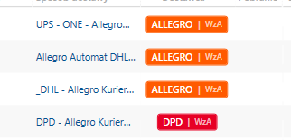

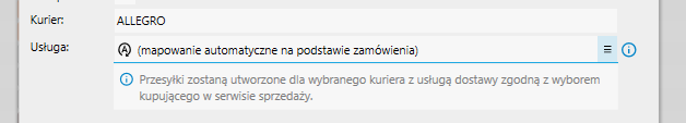

MARCIN e-kupowanie.pl 1 289 Napisano 2 Lipca 2025 Udostępnij Napisano 2 Lipca 2025 w [Sello 56.00] automatyczne mapowanie dostaw z serwisu a stare mapowania / kolorowanie dostawców Kwestia dotycząca tej nowości: Działa b.dobrze dla dostaw, które nie były zmapowane. Jedynie trzeba było dodać dla każdego konta odpowiednie ustawienia: Plusik za tę funkcjonalność. Ja chciałbym iść dalej: zlikwidować poprzednie mapowania - mam ich już ok. 50. Czy jest skuteczny scenariusz/możliwość? Osobiście zacząłem od zdeaktywowania inpost WzA, ale nadal podstawia się stara dostawa w pobranych EZ (kursywą) i nie pozwala na żaden ruch z etykietą... Usunąć sposobu dostawy się nie da, bo Sello rzetelnie informuje, że już użyto go w zamówieniu: Czy jest zatem jakiś sposób na pozbycie się starych sposobów i pozostawienie tylko automatu? Oczywiście to kwestia li tylko porządkowa, ale mnie zaciekawiła... Fajnie jakby było "czysto" w tej zakładce... A przy okazji. Podobają mi się etykiety kurierów, ale jest pewna rozbieżność w logice: Np. DPD to DPD: Ale DHL to już WzA: I teraz na liście wszystko jest pomarańczowe, ale (w wypadku poniżej) UPS (One) i DHL wyglądają kolorystycznie tak samo... Może dało by się przypisać kolor do firmy odbierające paczki? Np. jesli UPS odbiera One, to jest na pomarańczowo... Pojawia mi się w sekcji z UPS (poprawnie). Chyba to zbyt skomplikowane... Cytuj Link to postu

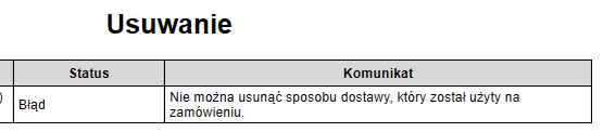

Bartosz Rosa 2 618 Napisano 2 Lipca 2025 Udostępnij Napisano 2 Lipca 2025 w [Sello 56.00] automatyczne mapowanie dostaw z serwisu a stare mapowania / kolorowanie dostawców 2 godziny temu, MARCIN e-kupowanie.pl napisał: Działa b.dobrze dla dostaw, które nie były zmapowane. Jedynie trzeba było dodać dla każdego konta odpowiednie ustawienia: Jeśli masz już dodane mapowania bardziej precyzyjne to one mają wyższy priorytet niż mapowanie automatyczne. Więc jeśli chcesz się pozbyć starych mapować to je dezaktywuj, wtedy te automatyczne zaczną działać również na dostawach już zmapowanych wcześniej. Plus jest taki, że konfiguracja dostawy robisz raz w jednym sposobie dostawy. Łatwiej tym później zarządzać. Natomiast jeśli dokładniej określisz o jaką usługę chodzi to ma to wyższy priorytet i wtedy można nadpisać działanie automatycznego mapowania. 2 godziny temu, MARCIN e-kupowanie.pl napisał: Ja chciałbym iść dalej: zlikwidować poprzednie mapowania - mam ich już ok. 50. Czy jest skuteczny scenariusz/możliwość? Osobiście zacząłem od zdeaktywowania inpost WzA, ale nadal podstawia się stara dostawa w pobranych EZ (kursywą) i nie pozwala na żaden ruch z etykietą... Usunąć sposobu dostawy się nie da, bo Sello rzetelnie informuje, że już użyto go w zamówieniu: Wiadomo, to jest jeden z celów wprowadzenia automatycznego mapowania . Dezaktywacja to jest jedyna droga, bo użytych nie usuniesz - chyba, że usuniesz zamówienia z tymi dostawami. Nie powinna być ta dostawa uwzględniana ale sprawdzimy czy tak nie jest. Możesz ewentualnie spróbować usunąć mapowanie z zakładki POWIĄZANIA z tych dostaw dezaktywowanych - bo to one tak naprawdę decydują o tym, która dostawa zostanie podłączona pod EZ. 2 godziny temu, MARCIN e-kupowanie.pl napisał: Czy jest zatem jakiś sposób na pozbycie się starych sposobów i pozostawienie tylko automatu? Oczywiście to kwestia li tylko porządkowa, ale mnie zaciekawiła... Fajnie jakby było "czysto" w tej zakładce... Użytych nie usuniesz, ale nieaktywne możesz schować filtrem na kolumnie (shift+F8) Aktywne Ten filtr się niestety nie zapisuje, wiec przyda się ewentualnie chwilowo. 2 godziny temu, MARCIN e-kupowanie.pl napisał: I teraz na liście wszystko jest pomarańczowe, ale (w wypadku poniżej) UPS (One) i DHL wyglądają kolorystycznie tak samo... Może dało by się przypisać kolor do firmy odbierające paczki? Tutaj problem jest taki, że WzA określa operatora jako DPD, DHL, oraz ALLEGRO , nawet jeśli pod spodem operuje któryś z poprzednio wymienionych. Tam jest niestety taka kurierowa incepcja ale spróbujemy to wyprostować - czyli bardziej zagmatwać kod po naszej stronie ), żeby pokazywana była właściwa firma odbierająca przesyłkę. Cytuj Link to postu
MARCIN e-kupowanie.pl 1 289 Napisano 3 Lipca 2025 Autor Udostępnij Napisano 3 Lipca 2025 w [Sello 56.00] automatyczne mapowanie dostaw z serwisu a stare mapowania / kolorowanie dostawców (edytowane) 14 godzin temu, Bartosz Rosa napisał: Wiadomo, to jest jeden z celów wprowadzenia automatycznego mapowania . Dezaktywacja to jest jedyna droga, bo użytych nie usuniesz - chyba, że usuniesz zamówienia z tymi dostawami. Nie powinna być ta dostawa uwzględniana ale sprawdzimy czy tak nie jest. Możesz ewentualnie spróbować usunąć mapowanie z zakładki POWIĄZANIA z tych dostaw dezaktywowanych - bo to one tak naprawdę decydują o tym, która dostawa zostanie podłączona pod EZ. Więc tak: zdeaktywowane: usunięte: jednak nie połączone: No ale to nic, ważne, że działa w aktualnym mixie sposobów mapowania dostaw. Tylko z tego, co piszesz w założeniach chyba mieliście nieco inny scenariusz... Najsprawniej będzie na nowych bazach, ale to zrozumiałe. 14 godzin temu, Bartosz Rosa napisał: Tutaj problem jest taki, że WzA określa operatora jako DPD, DHL, oraz ALLEGRO , nawet jeśli pod spodem operuje któryś z poprzednio wymienionych. Tam jest niestety taka kurierowa incepcja ale spróbujemy to wyprostować - czyli bardziej zagmatwać kod po naszej stronie ), żeby pokazywana była właściwa firma odbierająca przesyłkę. Generalnie ja i tak posortowałem listę wg pierwszej litery dostawy. Ale teraz jak jest automat to narzuca nazwę, a wcześniej mogłem sobie ją wpisać do każdej metody osobno. Chociaż i tak DPD było w tej samej sekcji co DHL... Oczywiście wszystko o wiele lepiej wygląda niż w Sello1, ale cóż... jest lepiej i chciało by się jeszcze lepszego.. 14 godzin temu, Bartosz Rosa napisał: czyli bardziej zagmatwać kod po naszej stronie 😁 🤝 Edytowane 3 Lipca 2025 przez MARCIN e-kupowanie.pl 1 Cytuj Link to postu

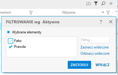

Bartosz Rosa 2 618 Napisano 3 Lipca 2025 Udostępnij Napisano 3 Lipca 2025 w [Sello 56.00] automatyczne mapowanie dostaw z serwisu a stare mapowania / kolorowanie dostawców 7 godzin temu, MARCIN e-kupowanie.pl napisał: Więc tak: zdeaktywowane: usunięte: jednak nie połączone: No ale to nic, ważne, że działa w aktualnym mixie sposobów mapowania dostaw. Tylko z tego, co piszesz w założeniach chyba mieliście nieco inny scenariusz... Najsprawniej będzie na nowych bazach, ale to zrozumiałe. A dodałeś automatyczne mapowanie dla UPS przez WzA? Dla InPostu nie da się skonfigurować automatycznego mapowania (powinna być o tym informacja w oknie konfiguracji dostawy), bo tam wymagane są umowy własne i one muszą być jawnie wskazane - automatycznie się nie zmapują. 7 godzin temu, MARCIN e-kupowanie.pl napisał: Generalnie ja i tak posortowałem listę wg pierwszej litery dostawy. Ale teraz jak jest automat to narzuca nazwę, a wcześniej mogłem sobie ją wpisać do każdej metody osobno. Chociaż i tak DPD było w tej samej sekcji co DHL... Oczywiście wszystko o wiele lepiej wygląda niż w Sello1, ale cóż... jest lepiej i chciało by się jeszcze lepszego.. Tymczasowo możesz sobie też pokolorować dodatkowo komórkę z nazwą usługi zawierającą tekst DHL czy DPD, żeby je odróżnić. Cytuj Link to postu
