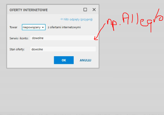

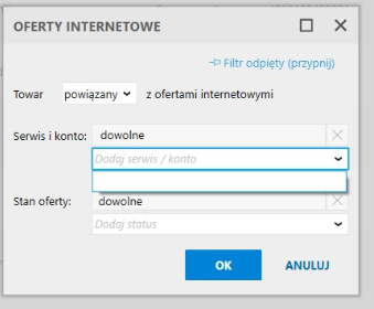

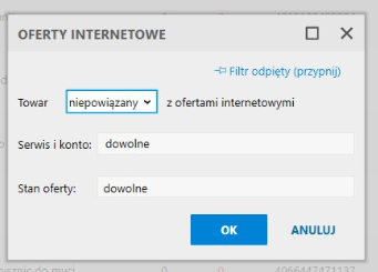

Robert Kwiatkowski 15 Napisano 4 Lipca 2025 Udostępnij Napisano 4 Lipca 2025 w Oferty internetowe- towar niepowiązany w kartotece asortyment. Dzień dobry, w kartotece asortyment mamy filtr oferty internetowe: Chcielibyśmy filtrować towar który jest powiązany z danym marketplacesem, a który nie. Ułatwiłoby to sprawdzenie czy cały towar jest wystawiony do sprzedaży internetowej. Niestety teraz tak jakby filtr był zablokowany. Brak możliwości wybrania serwisów i stanu oferty ( puste pola). Czy funkcja jest w trakcie rozwijania czy to jakiś błąd? Cytuj Link to postu
MARCIN e-kupowanie.pl 1 272 Napisano 4 Lipca 2025 Udostępnij Napisano 4 Lipca 2025 w Oferty internetowe- towar niepowiązany w kartotece asortyment. Ciekawe pytanie... Chętnie poznam odpowiedź... 🤔 Cytuj Link to postu

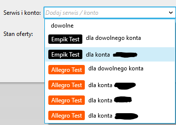

Bartosz Rosa 2 593 Napisano 4 Lipca 2025 Udostępnij Napisano 4 Lipca 2025 w Oferty internetowe- towar niepowiązany w kartotece asortyment. 1 godzinę temu, Robert Kwiatkowski napisał: Czy funkcja jest w trakcie rozwijania czy to jakiś błąd? Proszę skasować opcję dowolne, wtedy wczytają się konta. Tutaj te wartości, które się pojawiają są filtrowane po tym, czy wybór ma sens, a np. wybranie dowolne + allegro nie ma sensu . Podobnie wybór np. Allegro dla dowolnego konta ukryje wszystkie konta z allegro, pozostawi tylko z Empiku. Cytuj Link to postu
MARCIN e-kupowanie.pl 1 272 Napisano 4 Lipca 2025 Udostępnij Napisano 4 Lipca 2025 w Oferty internetowe- towar niepowiązany w kartotece asortyment. 8 minut temu, Bartosz Rosa napisał: Proszę skasować opcję dowolne, wtedy wczytają się konta. Tutaj te wartości, które się pojawiają są filtrowane po tym, czy wybór ma sens, a np. wybranie dowolne + allegro nie ma sensu . Podobnie wybór np. Allegro dla dowolnego konta ukryje wszystkie konta z allegro, pozostawi tylko z Empiku. Ale u Ciebie jest wybór, a u mnie nie ma... Mówimy oczywiście o miejscu Cytuj Link to postu

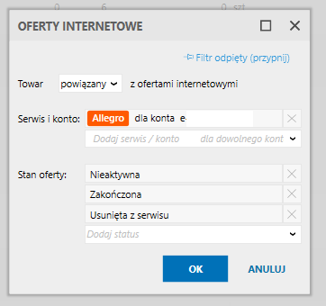

Bartosz Rosa 2 593 Napisano 4 Lipca 2025 Udostępnij Napisano 4 Lipca 2025 w Oferty internetowe- towar niepowiązany w kartotece asortyment. Zmień niepowiązane na powiązane . Tutaj wartości wszystkich 3 filtrów, które znajdują się w tym filtrze złożonym zależą jedna od drugiej. Dlatego nie są one rozdzielone na osobne filtry tylko skonsolidowane pod jednym oknem. Inaczej dało by się wybrać coś co zupełnie wyklucza pojawienie się jakichkolwiek wyników a jedyna droga do uzyskania zależności w filtrach to właśnie stworzenie takiego zespolonego filtra. 1 Cytuj Link to postu

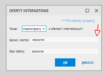

MARCIN e-kupowanie.pl 1 272 Napisano 4 Lipca 2025 Udostępnij Napisano 4 Lipca 2025 w Oferty internetowe- towar niepowiązany w kartotece asortyment. 6 minut temu, Bartosz Rosa napisał: stworzenie takiego zespolonego filtra Czy zatem odpowiednikiem funkcji z Sello1 będzie taki układ? : 1 Cytuj Link to postu
Robert Kwiatkowski 15 Napisano 4 Lipca 2025 Autor Udostępnij Napisano 4 Lipca 2025 w Oferty internetowe- towar niepowiązany w kartotece asortyment. ok, działa ale teraz proszę o informację jakie opcje w filtrze wybrać aby pokazał towar niepowiązany z allegro (asortyment który nie jest wystawiony w sprzedaży internetowej a jest dostępny w magazynie)? Wg. mnie powinna być opcja przy wyborze towar---> niepowiązany i wybieramy serwis i konto do którego ma dotyczyć opcja powiazania. Cytuj Link to postu
Bartosz Rosa 2 593 Napisano 7 Lipca 2025 Udostępnij Napisano 7 Lipca 2025 w Oferty internetowe- towar niepowiązany w kartotece asortyment. W dniu 4.07.2025 o 10:59, MARCIN e-kupowanie.pl napisał: Czy zatem odpowiednikiem funkcji z Sello1 będzie taki układ? : Wydaje się poprawne W dniu 4.07.2025 o 11:54, Robert Kwiatkowski napisał: ok, działa ale teraz proszę o informację jakie opcje w filtrze wybrać aby pokazał towar niepowiązany z allegro (asortyment który nie jest wystawiony w sprzedaży internetowej a jest dostępny w magazynie)? Sam wybór jako towar niepowiązany jednoznacznie mówi, że danego towaru nie ma w żadnej ofercie. Pod warunkiem, że nie ma ofert niepowiązanych, wystawionych np. spoza Sello. W dniu 4.07.2025 o 11:54, Robert Kwiatkowski napisał: Wg. mnie powinna być opcja przy wyborze towar---> niepowiązany i wybieramy serwis i konto do którego ma dotyczyć opcja powiazania. Tak, wydaje się to sensowne. Filtr był tworzony gdy dostępne było tylko Allegro więc taka kombinacja nie była dodana. Zapiszę do realizacji. 2 Cytuj Link to postu
