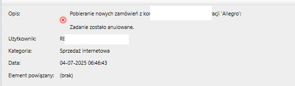

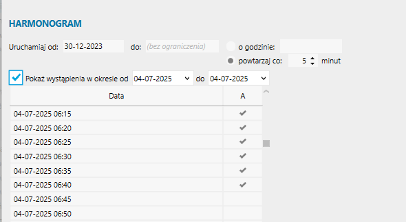

MARCIN e-kupowanie.pl 1 233 Napisano 4 Lipca 2025 Udostępnij Napisano 4 Lipca 2025 w [Sello 56 i wcześniejsze...] pierwsze automatyczne pobieranie zamówień po uruchomieniu programu Po pierwszym odpaleniu programu startuje pobieranie nowych zamówień (jak się wydaje), ale zawsze pojawiają się błędy: Gdzie szukać przyczyny? PS Cytuj Link to postu

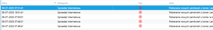

MARCIN e-kupowanie.pl 1 233 Napisano 8 Lipca 2025 Autor Udostępnij Napisano 8 Lipca 2025 w [Sello 56 i wcześniejsze...] pierwsze automatyczne pobieranie zamówień po uruchomieniu programu 4 godziny temu, Bartosz Rosa napisał: Nie powtarzamy tego. Czy dzieje się to u Ciebie zawsze przy każdym uruchomieniu? Nawet jeśli włączysz i wyłączysz program kilka razy z rzędu? Dzisiaj widzę, że nie przy każdym. W zasadzie było tak: uruchomienie Sello ok. godz. 5.30 pobrały się ręcznie nowe zamówienia powyższy błąd wystąpił o 7.45 (3 przypadki jak wyżej) Do teraz uruchomiłem program 2 razy i ów błąd się nie powtarza. Szukać w automatyzacji (opcja free)? Może coś jest wykonywane błędnie 1x na dobę? Cytuj Link to postu

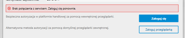

MARCIN e-kupowanie.pl 1 233 Napisano 8 Lipca 2025 Autor Udostępnij Napisano 8 Lipca 2025 w [Sello 56 i wcześniejsze...] pierwsze automatyczne pobieranie zamówień po uruchomieniu programu 1 minutę temu, Bartosz Rosa napisał: Ech, to zaburza moją hipotezę . Logowanie komunikacji z tymi kontami masz włączone w kontach integracji? Mam tak: z drugiego i trzeciego zamówienia i komunikacja działa poprawnie pierwsze i trzecie, nie wiem czemu, po podaniu danych dostępowych są "wylogowywane" z Sello po kilku/nastu godzinach.. mój "potrójny" błąd dotyczy drugiego, trzeciego i czwartego, pierwsze się nie pojawia w dzienniku... te 2 czerwone mają info, ale na nich nie ma ofert, więc przestałem się tam ciągle logować na razie... Cytuj Link to postu

Bartosz Rosa 2 477 Napisano 9 Lipca 2025 Udostępnij Napisano 9 Lipca 2025 w [Sello 56 i wcześniejsze...] pierwsze automatyczne pobieranie zamówień po uruchomieniu programu W logach nie ma bezpośrednich informacji na temat tego akurat problemu ale są błędy związane z uruchamianiem automatu synchronizującego cyklicznie. W nim występuje jakiś problem, który przekazałem do zespołu automatów, być może ma on wpływ na pobieranie zamówień - trudno jednoznacznie powiedzieć, ale nie można wykluczyć. Cytuj Link to postu
MARCIN e-kupowanie.pl 1 233 Napisano 9 Lipca 2025 Autor Udostępnij Napisano 9 Lipca 2025 w [Sello 56 i wcześniejsze...] pierwsze automatyczne pobieranie zamówień po uruchomieniu programu 1 minutę temu, Bartosz Rosa napisał: W logach nie ma bezpośrednich informacji na temat tego akurat problemu ale są błędy związane z uruchamianiem automatu synchronizującego cyklicznie. W nim występuje jakiś problem, który przekazałem do zespołu automatów, być może ma on wpływ na pobieranie zamówień - trudno jednoznacznie powiedzieć, ale nie można wykluczyć. OK, dajcie znać jak się coś uda ustalić. Dzisiaj wyskoczył inny zestaw błędów (Sello włączone przed 6 rano...) ❔ ... Cytuj Link to postu
Bartosz Rosa 2 477 Napisano 10 Lipca 2025 Udostępnij Napisano 10 Lipca 2025 w [Sello 56 i wcześniejsze...] pierwsze automatyczne pobieranie zamówień po uruchomieniu programu Musisz pokazać treść a najlepiej szczegóły tego błędu :). Cytuj Link to postu

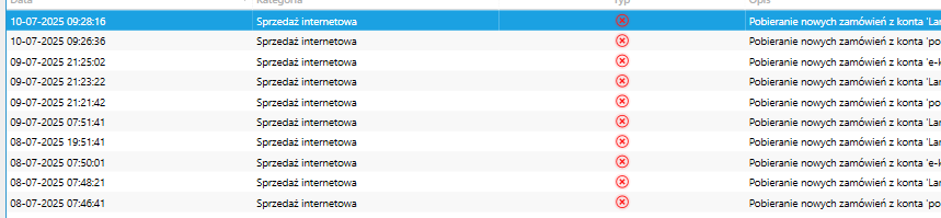

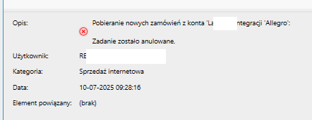

MARCIN e-kupowanie.pl 1 233 Napisano 10 Lipca 2025 Autor Udostępnij Napisano 10 Lipca 2025 w [Sello 56 i wcześniejsze...] pierwsze automatyczne pobieranie zamówień po uruchomieniu programu 18 minut temu, Bartosz Rosa napisał: Musisz pokazać treść a najlepiej szczegóły tego błędu :). OK do kolekcji doszły nowe uściślę, że nie ma problemów z logowaniem do kont jednak... wszystkie 4 konta zgłaszają w sekcji Sprzedaż internetowa: A poniżej w Dostawca paczek mamy błędy na dwóch: Ale nie są to konta 1:1 do błędów z pobieraniem (wczoraj dezaktywowałem 2 konta WzA ale nic się nie zmieniło): No i zasadniczy błąd dotyczący wątku: Cytuj Link to postu
Bartosz Rosa 2 477 Napisano 10 Lipca 2025 Udostępnij Napisano 10 Lipca 2025 w [Sello 56 i wcześniejsze...] pierwsze automatyczne pobieranie zamówień po uruchomieniu programu Sello NX oznacza konta, które mają problem z autoryzacją (dostały odpowiedni błąd z serwisu, np 403 forbidden) jako brak połączenia z serwisem. Do czasu naprawienia danych logowania (albo zalogowania ponownego) nie będą z tego konta nic synchronizować. Jeśli to nie jest problem dostępu z wielu baz danych, które sobie podkradły tokeny autoryzujące z Allegro to możliwe, że ten błąd Zadanie zostało anulowane to spowodował - to jest taki dość generyczny błąd w platformie .NET, oznaczający w tym przypadku, że coś przy łączeniu się do serwisów poszło nie tak, ale dość grubo poszło nie tak. Jakby np. jakiś problem z działaniem sieci, karty sieciowej, albo jakieś inne problemy takie dość techniczne - może i ten problem z automatami cyklicznymi to powoduje. 1 Cytuj Link to postu
