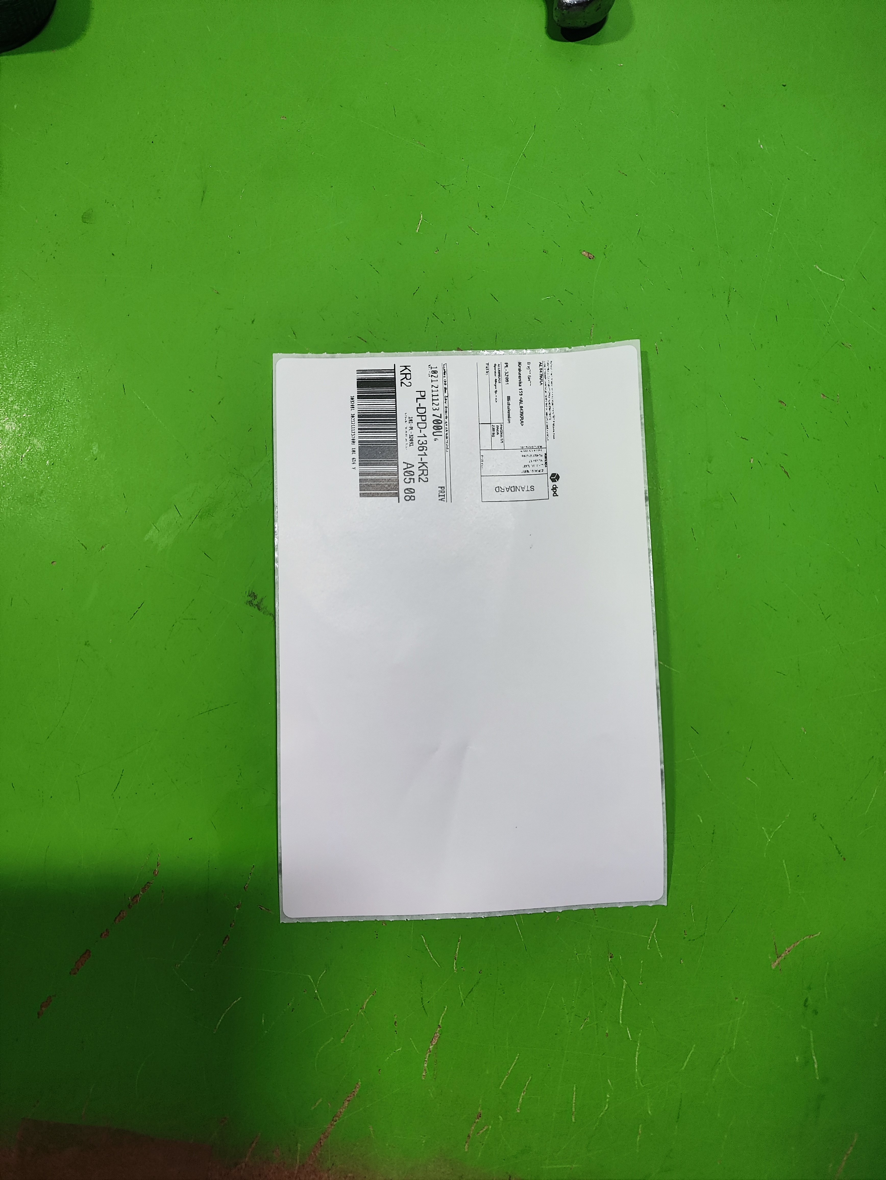

URSZULA SZCZEPANIAK 13 Napisano 9 Lipca 2025 Udostępnij Napisano 9 Lipca 2025 w Sello 56 problem z wydrukiem etykiet Mam ten sam problem, wydruk jest na 1/4 wielkości etykiety. Co muszę zmienić aby zadrukowało całą naklejkę? Cytuj Link to postu
Daniel Salamucha 201 Napisano 9 Lipca 2025 Udostępnij Napisano 9 Lipca 2025 w Sello 56 problem z wydrukiem etykiet 21 minut temu, URSZULA SZCZEPANIAK napisał: Mam ten sam problem, wydruk jest na 1/4 wielkości etykiety. Co muszę zmienić aby zadrukowało całą naklejkę? Proszę spróbować w sposobie dostawy paczki ustawić format wydruku na A6. Cytuj Link to postu
URSZULA SZCZEPANIAK 13 Napisano 9 Lipca 2025 Udostępnij Napisano 9 Lipca 2025 w Sello 56 problem z wydrukiem etykiet 2 minuty temu, Daniel Salamucha napisał: Proszę spróbować w sposobie dostawy paczki ustawić format wydruku na A6. Mam format ustawiony na A6, wydrukw ygląda tak Cytuj Link to postu

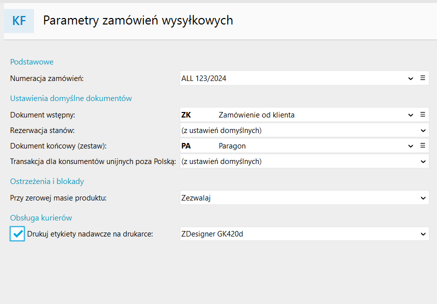

URSZULA SZCZEPANIAK 13 Napisano 9 Lipca 2025 Udostępnij Napisano 9 Lipca 2025 w Sello 56 problem z wydrukiem etykiet (edytowane) Tak ustawione parametry zamówień wysyłkowych. Kiedy odznaczę okno Drukuj etykiety nadawcze na drukarce wówczas wyskakuje okno w którym muszę wybrać drukarkę i kliknąć drukuj. Edytowane 9 Lipca 2025 przez URSZULA SZCZEPANIAK Cytuj Link to postu

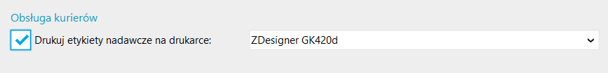

Rafał Stępień 210 Napisano 9 Lipca 2025 Udostępnij Napisano 9 Lipca 2025 w Sello 56 problem z wydrukiem etykiet W takim razie proszę sprawdzić ustawienia systemowe drukarki, należy sprawdzić czy konfiguracja jest poprawna w dwóch miejscach: Domyślne ustawienia drukowania (W przypadku drukarki Zebra, będzie to Właściwości drukarki -> Zaawansowane -> Domyślne ustawienia drukowania -> Opcje -> Ustawienie wymiarów ) Preferencje drukowania Podejrzewam, że problem jest z domyślnymi ustawieniami drukowania, bo to z tych ustawień korzystamy jeśli jest zaznaczony ten checkbox: Cytuj Link to postu
Popularny post. URSZULA SZCZEPANIAK 13 Napisano 9 Lipca 2025 Popularny post. Udostępnij Napisano 9 Lipca 2025 w Sello 56 problem z wydrukiem etykiet Dziękuję, problem rozwiązany. 3 Cytuj Link to postu
