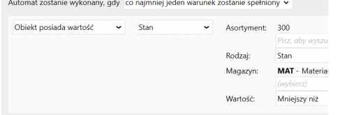

Dam Black82 0 Napisano 4 Lipca 2025 Udostępnij Napisano 4 Lipca 2025 w Automatyzacja Dzień dobry, Jak przy użyciu automatyzacji mogę "monitorować" stan magazynowy asortymentu i w razie jego spadku otrzymać e-mail? Zrobiłem coś takiego, ale niestety nie działa. Link to postu
Kuba Fornalski 224 Napisano 5 Lipca 2025 Udostępnij Napisano 5 Lipca 2025 w Automatyzacja (edytowane) Według mnie to jest problem z tym automatem i wysyłaniem wiadomości "po spełnieniu warunków w obiekcie" przez określony czas. Ja sobie ustawiłem, że e-mail się wysyła jak faktura będzie miała ustawioną flagę przez 2 minuty i to nie działało, albo działało słabo, a jak zmieniłem warunek na "obiekt uzyskał wartość" to wszystko jest ok Natomiast na Pana miejscu spróbowałbym zmień typ automatyzacji na "Po zapisaniu obiektu", "asortyment" i warunek to "obiekt uzyskał wartość". Jeżeli program przy wz zmienia też obiekt asortymentu to przejdzie jak nie to nie. Natomiast według mnie jest błąd logiczny w "po zadanym czasie od spełnienia warunków" i warunków "obiekt posiada wartość". Bo taki obiekt może posiadać warunki przez rok więc nie wiem jak program rozumie 2 minuty po spełnieniu tego warunku. Więc bym próbował robić wszystko żeby znaleźć konkretną czynność która to wykona czyli "obiekt uzyska wartość" Jeżeli to nie zadziała to można wybrać wyślij raport według harmonogramu, zrobić raport własny granicznego stanu amortyzacji dla magazynu i żeby się wysyłał co jakiś czas. Edytowane 5 Lipca 2025 przez Kuba Fornalski Link to postu

Konrad Broczek 4 Napisano 11 Marca Udostępnij Napisano 11 Marca w Automatyzacja A czy da się to zrobić tak aby nie definiować konkretnego asortymentu w takim warunku a np tylko taki który ma nadany konkretną flagę? Bo jak rozumiem, tu musimy określić jaki to asportyment: Link to postu
