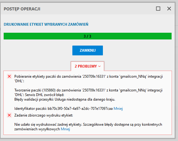

Daniel Lewandowski 18 Napisano 9 Lipca 2025 Udostępnij Napisano 9 Lipca 2025 w SelloNX 56 - problem z przesyłkami pobraniowymi Cześć Po dzisiejszej aktualizacji programu powstał problem z generowaniem etykiet pobraniowych dla kurierów DPD i DHL (Inpost nie sprawdzałem). Dotyczy to każdego zamówienia z opcją pobranie. Przed aktualizacją działo to poprawnie. Cytuj Link to postu

Daniel Lewandowski 18 Napisano 9 Lipca 2025 Autor Udostępnij Napisano 9 Lipca 2025 w SelloNX 56 - problem z przesyłkami pobraniowymi Dla tych zamówień problem jest nadal, dlatego wygenerowaliśmy listy poza sello. Testowałem np zamówienie własne z wysyłką pobraniową (inpost paczkomat) i tu działa. Każdy problem dotyczył Erli więc zobaczymy jak wpadnie całkowicie nowe zamówienie wtedy będzie wiadomo. Cytuj Link to postu
Daniel Lewandowski 18 Napisano 10 Lipca 2025 Autor Udostępnij Napisano 10 Lipca 2025 w SelloNX 56 - problem z przesyłkami pobraniowymi Niestety problem jest nadal, nie generują się listy pobraniowe z ERLI. Cytuj Link to postu
Cezary Dobies 108 Napisano 10 Lipca 2025 Udostępnij Napisano 10 Lipca 2025 w SelloNX 56 - problem z przesyłkami pobraniowymi Udało nam się namierzyć problem. Dotyczył on zamówień pobieranych z ERLI wysyłanych przez DPD lub DHL. Problem został naprawiony, proszę o potwierdzenie czy etykiety generują się już poprawnie. 2 Cytuj Link to postu
Daniel Lewandowski 18 Napisano 10 Lipca 2025 Autor Udostępnij Napisano 10 Lipca 2025 w SelloNX 56 - problem z przesyłkami pobraniowymi (edytowane) Tak teraz działa. Dziękuję Edytowane 10 Lipca 2025 przez Daniel Lewandowski 1 Cytuj Link to postu
