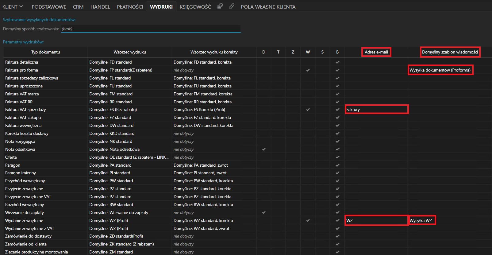

Pytam się o wbudowane możliwości programu, nie o dodatki które mogę sobie zamówić - zwłaszcza że rozmawiamy o funkcjonalności która już działa na poziomie indywidualnym klienta, bądź masowo dla wszystkich klientów. Moje pytanie tyczy się rozszerzenia tej kwestii o ustawienia domyślne.
Żeby nie trzeba było pamiętać że każdemu nowemu klientowi trzeba ustawić osobno szablon wiadomości oraz miejsce użycia maila, w kontekście wysyłki danego typu dokumentu.
Zapytam więc raz jeszcze.
Jak mogę ustawić to domyślnie?
Dołączam screen o co dokładnie mi chodzi.
Link to postu

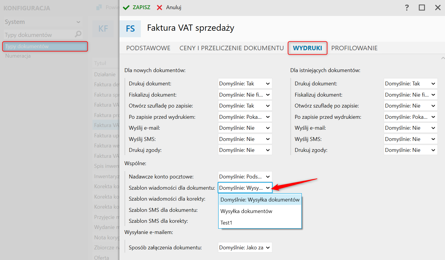

Korzystając wyłącznie z wbudowanych opcji, jedyną możliwością jest użycie Szablonów klientów. Alternatywnie, szablony wiadomości można przypisać w typach dokumentów – wówczas, jeśli użytkownik nie ma ich skonfigurowanych w kartotece, program pobierze dane właśnie z tego miejsca.

Rzeczywiście wewnątrz typu dokumentów można ustawić szablony wiadomości przypisane do danego dokumentu.
Niestety w tym miejscu nie da się zaznaczyć na jakiego maila mają iść dane wiadomości (Miejsce Użycia w Kontaktach w kartotece klienta).
Wygląda więc na to że najłatwiejszy sposób ogarnięcia tematu to będzie szablon klienta.
Dziękuję raz jeszcze.
