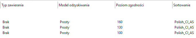

Piotr K. 10 Napisano 15 Września 2025 Udostępnij Napisano 15 Września 2025 w Poziom zgodności bazy danych 9 godzin temu, Paweł Kubacki napisał: po zmianie Compatibility Level Z ciekawości - zalecacie w tym zakresie jakieś ustawienia czy może program podczas aktualizacji wprowadza takie zmiany? Mam wrażenie, że jest to ustawiane przy zakładaniu bazy a później program już tego nie zmienia przy żadnej aktualizacji. W efekcie na jednym z serwerów (2022) dla InsERT_Launcher mam 2022, dla nexo 2016 a dla GT 2008. Powyżej zrzut z SSMS dla ww. baz. Link to postu
Paweł Kubacki 403 Napisano 17 Września 2025 Udostępnij Napisano 17 Września 2025 w Poziom zgodności bazy danych W dniu 15.09.2025 o 19:28, Piotr K. napisał: Z ciekawości - zalecacie w tym zakresie jakieś ustawienia czy może program podczas aktualizacji wprowadza takie zmiany? Przede wszystkim zalecamy, aby nie pracować na poziomach zgodności z wersjami serwerów, których już oficjalnie nie wspieramy. Powody przytoczyłem w poprzedniej wiadomości. Najlepiej ustawić najwyższy poziom zgodności wspierany w danej wersji serwera. Jeżeli jednak spowoduje on pogorszenie wydajności programu, to można go obniżyć do poziomu odpowiadającemu minimalnej wersji serwera, który oficjalnie wspieramy. Jednocześnie warto nas poinformować o takiej sytuacji, abyśmy mogli dokonać optymalizacji wybranych operacji. Prawdopodobnie będzie to też wymagało udostępnienia bazy danych do odtworzenia problemu. W dniu 15.09.2025 o 19:28, Piotr K. napisał: Mam wrażenie, że jest to ustawiane przy zakładaniu bazy a później program już tego nie zmienia przy żadnej aktualizacji. Zgadza się, program nie ingeruje w te ustawienia. Oznacza to, że obowiązują zasady określone przez sam serwer baz danych, a o nich więcej można dowiedzieć się tutaj. 1 Link to postu
