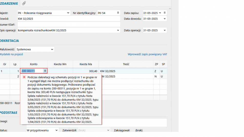

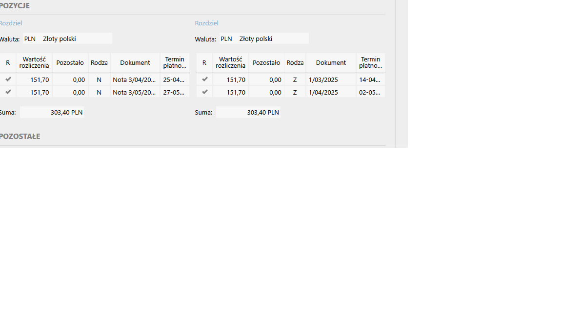

Ewa Michalska 1 Napisano 29 Lipca Udostępnij Napisano 29 Lipca w kompensata zbiorcza (edytowane) Witam, Proszę o informację czy jest możliwość zaksięgowania kompensaty kilku rozrachunków. Jeśli rozliczam jeden rozrachunek to kompensata księguje mi się normalnie. Jeśli jednak skompensuje więcej rozrachunków w jednej kompensacie to nie chce mi się to zaksięgować. Proszę o podpowiedź jak to rozwiązać i czy jest w ogóle możliwość w tym programie księgowania kompensaty składającej się z kilku rozrachunków? Edytowane 29 Lipca przez Ewa Michalska Link to postu

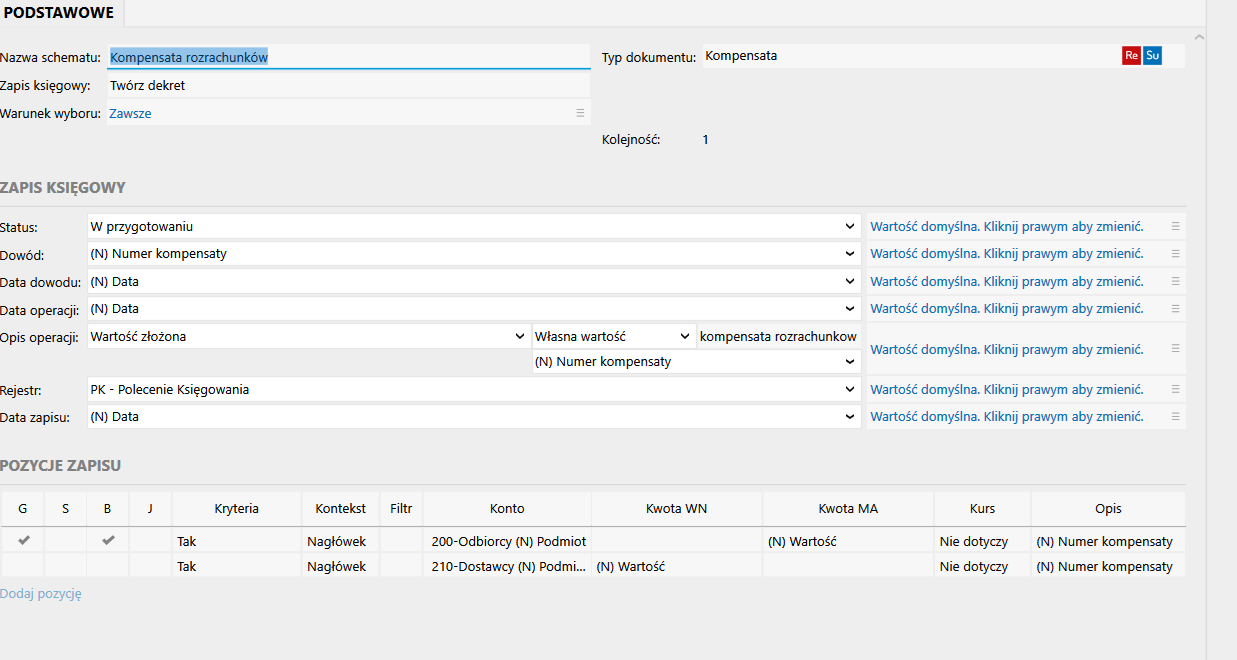

Daniel Kozłowski 1 506 Napisano 29 Lipca Udostępnij Napisano 29 Lipca w kompensata zbiorcza (edytowane) 18 godzin temu, Ewa Michalska napisał: Proszę o informację czy jest możliwość zaksięgowania kompensaty kilku rozrachunków. Jeśli rozliczam jeden rozrachunek to kompensata księguje mi się normalnie. Jeśli jednak skompensuje więcej rozrachunków w jednej kompensacie to nie chce mi się to zaksięgować. Proszę o podpowiedź jak to rozwiązać i czy jest w ogóle możliwość w tym programie księgowania kompensaty składającej się z kilku rozrachunków? Jak najbardziej istnieje taka możliwość, należy poznać podstawy obsługi programu (w tym przypadku w obszarze schematów importu) i skonfigurować go do swoich potrzeb / posiadanych danych, a najlepiej od razu konfigurować program uniwersalnie, aby obsłużył te najprostsze i te bardziej skomplikowane przypadki... Skoro kompensata zawiera więcej niż jedną pozycję, a kilku rozrachunków nie da się powiązać z jednym zapisem na koncie (fundamentalne założenia programu), to nie można pobierać sumy tych pozycji / rozrachunków, tylko należy każdą pozycję kompensaty powiązać z zapisem na koncie... Innymi słowy błędnie oparła Pani zapisy w schemacie importu na kontekście nagłówka kompensaty zamiast na pozycjach kompensaty (należnościach i zobowiązaniach). Edytowane 30 Lipca przez Daniel Kozłowski 1 Link to postu
Rozwiązanie Daniel Kozłowski 1 506 Napisano 30 Lipca Rozwiązanie Udostępnij Napisano 30 Lipca w kompensata zbiorcza To jeszcze inaczej... Zrobiła Pani tak: https://www.insert.com.pl/dla_uzytkownikow/e-pomoc_techniczna/2639%2Crewizor-nexo-schemat-kompensaty-na-podstawie-wartosci-naglowkowych.html, a należało tak: https://www.insert.com.pl/dla_uzytkownikow/e-pomoc_techniczna/2640.html lub tak: https://www.insert.com.pl/dla_uzytkownikow/e-pomoc_techniczna/2602.html 1 Link to postu
