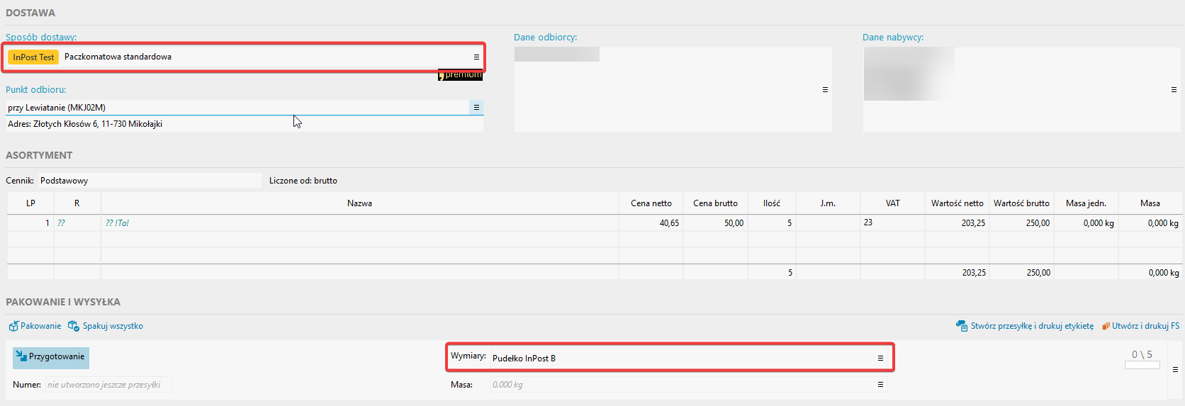

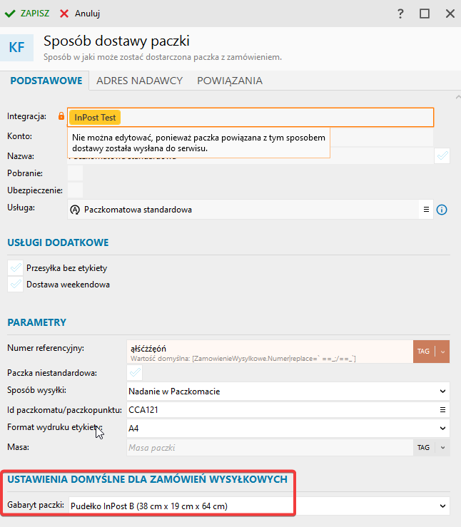

Rafał Stępień 268 Napisano 6 Sierpnia 2025 Udostępnij Napisano 6 Sierpnia 2025 w Sello NX ustawienie wagi i gabarytów Mase dla asortymentu można ustawić tutaj: Co do gabarytu, to nie ma mechanizmu, który sprytnie brałby gabaryt z asortymentu i na jego podstawie ustawiał gabaryt paczki (mamy wpisane do realizacji w przyszłości). Aktualnie najlepszym rozwiązaniem jest ustawienie gabarytu paczki dla konkretnych sposobów dostawy paczki wtedy automatycznie będą ustawiać się wymiary paczki w EZ przy wyborze/mapowaniu sposobu dostawy paczki: Cytuj Link to postu

Rafał Stępień 268 Napisano 6 Sierpnia 2025 Udostępnij Napisano 6 Sierpnia 2025 w Sello NX ustawienie wagi i gabarytów 30 minut temu, Robert Mazurek napisał: Co do gabarytu to ustawienie na sztywno produkt XXX paczkomat np B produkt YYYY paczkomat B i ewnetulana korekta podczas realizacji zamówienia ? Gabaryt z którego korzysta SelloNX w EZ jest ustawiany per Sposób dostawy paczki. Jeśli w sposobie dostawy paczki jest ustawione "paczkomat B", to po automatycznym mapowaniu takiego sposobu dostawy, w EZ wskoczy gabaryt. Cytuj Link to postu

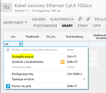

Infobot nexo 358 Napisano 26 Marca Udostępnij Napisano 26 Marca w Sello NX ustawienie wagi i gabarytów (edytowane) Zgłoszenie zostało zrealizowane w wersji 60.0.0. Fragment listy zmian: Wybór gabarytu paczki na podstawie towaru Dodano możliwość ustawienia gabarytu paczki w zależności od ustawienia gabarytu dla asortymentu, dzięki czemu można zmniejszyć liczbę koniecznych operacji zmiany gabarytu podczas pakowania zamówień. Dodatkowe uwagi: Do działania funkcji należy w asortymencie przypisać gabaryt do jednostki miary. Algorytm ustawia w paczce zamówienia wysyłkowego największy gabaryt spośród gabarytów towarów wchodzących w skład zamówienia - jeśli te są ustawione. W przypadku braku ustawienia gabarytu dla asortymentu brany jest gabaryt domyślny ustawiony w sposobie dostawy paczki. Większy gabaryt - wyznaczany jest na podstawie kolejności gabarytów określonej w słowniku gabarytów paczek wysyłkowych. Edytowane 26 Marca przez Urszula Buczek Cytuj Link to postu

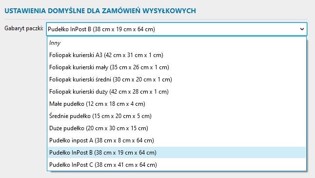

Robert . 38 Napisano 8 Kwietnia Autor Udostępnij Napisano 8 Kwietnia w Sello NX ustawienie wagi i gabarytów (edytowane) Załuży ustawiam Gabaryt 16x15x27 Z utomatu druknie mi się gabaryt B w Inpost paczkomaty i analogicznie w DHL ustawi się SML czy jescze coś trzeba ustawić ? A drugie pytania to takie że mam wpisane wagi oraz wymiary w towarach to jak teraz z tego skorzystać i z przeniesc to na wymiar paczki ? w niektórych przypadkach ma to dla mnie sens Edytowane 8 Kwietnia przez Robert . Cytuj Link to postu
Rafał Stępień 268 Napisano 8 Kwietnia Udostępnij Napisano 8 Kwietnia w Sello NX ustawienie wagi i gabarytów 34 minuty temu, Robert . napisał: Załuży ustawiam Gabaryt 16x15x27 Z utomatu druknie mi się gabaryt B w Inpost paczkomaty i analogicznie w DHL ustawi się SML czy jescze coś trzeba ustawić ? Jeśli nie ma takiego gabarytu, to trzeba zdefiniować Gabaryt 16x15x27 w module Gabaryty paczki. Następnie w towarach wybrać odpowiedni gabaryt z listy rozwijanej. 39 minut temu, Robert . napisał: A drugie pytania to takie że mam wpisane wagi oraz wymiary w towarach to jak teraz z tego skorzystać i z przeniesc to na wymiar paczki ? w niektórych przypadkach ma to dla mnie sens Nie ma akutalnie takiej możliwości, nie wyliczamy gabarytu na podstawie wagi/wymiarów towaru. Cytuj Link to postu
