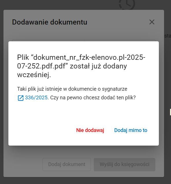

Kuba Fornalski 203 Napisano 12 Sierpnia 2025 Autor Udostępnij Napisano 12 Sierpnia 2025 w Portal Dokumentów a KSeF Chociaż taki mechanizm chyba już jest teraz pytanie czy on będzie działał też z fakturami z KSeFu, pobieranymi w sposób opisany wyżej. No ale jakby wyskoczyło 50 takich komunikatów bo się wcisnęło przycisk "pobierz dokumentu z KSeFu" to powstałaby jakaś pętla dla klienta z której nie może wyjść bez kliknięcia 50 razy "nie dodawaj". Link to postu
