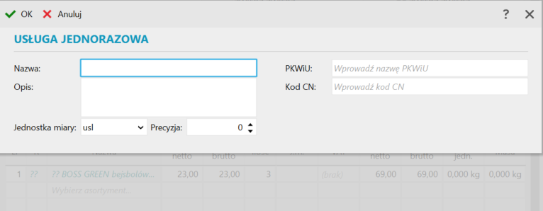

Daniel Salamucha 241 Napisano 12 Sierpnia 2025 Udostępnij Napisano 12 Sierpnia 2025 w Allegro i usługi dodatkowe (edytowane) Czy chodzi Ci o to, żeby dodać usługę jednorazową w oknie EZ poprzez użycie hamburgerka lub skrótu Ctrl+U? Edytowane 12 Sierpnia 2025 przez Daniel Salamucha Cytuj Link to postu

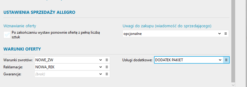

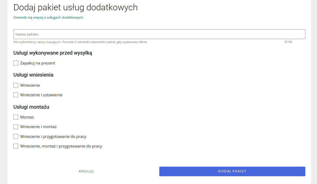

Daniel Salamucha 241 Napisano 12 Sierpnia 2025 Udostępnij Napisano 12 Sierpnia 2025 w Allegro i usługi dodatkowe 33 minuty temu, Rafał B. napisał: Muszę dodać usługę dodatkową do oferty Allegro i zastanawiam się, czy SelloNX i Subiekt jest do tego przystosowany. Tak, jak użytkownik wybierze to pojawi się w zamówieniu wysyłkowym jako dodatkowa pozycja. Wcześniej należy taką usługę stworzyć w koncie allegro i pojawi się tutaj w przyszłości do wyboru przy tworzeniu oferty: 1 Cytuj Link to postu

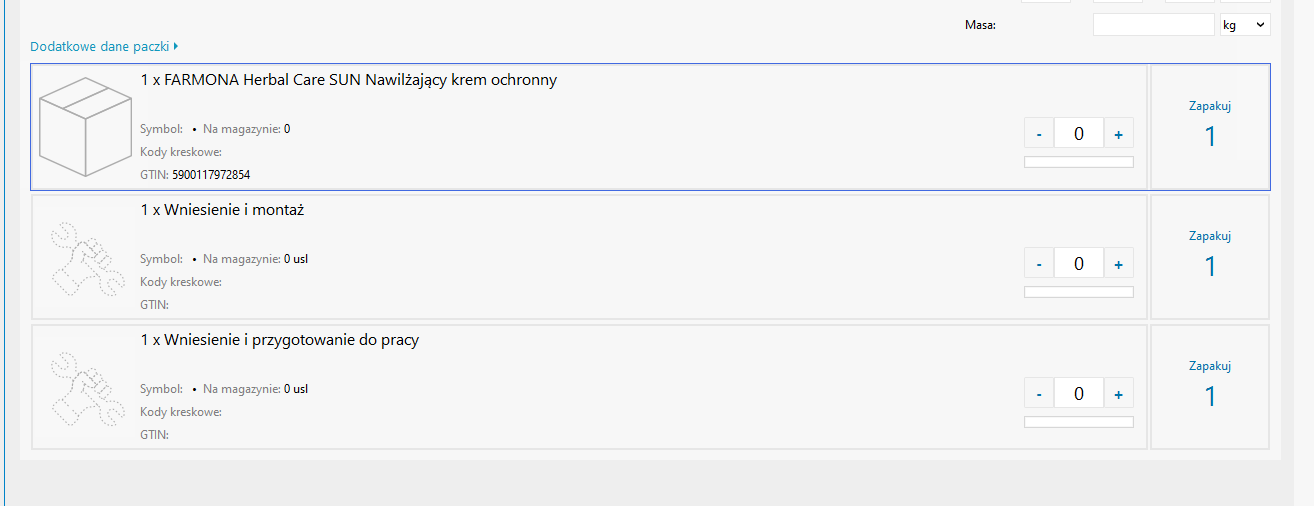

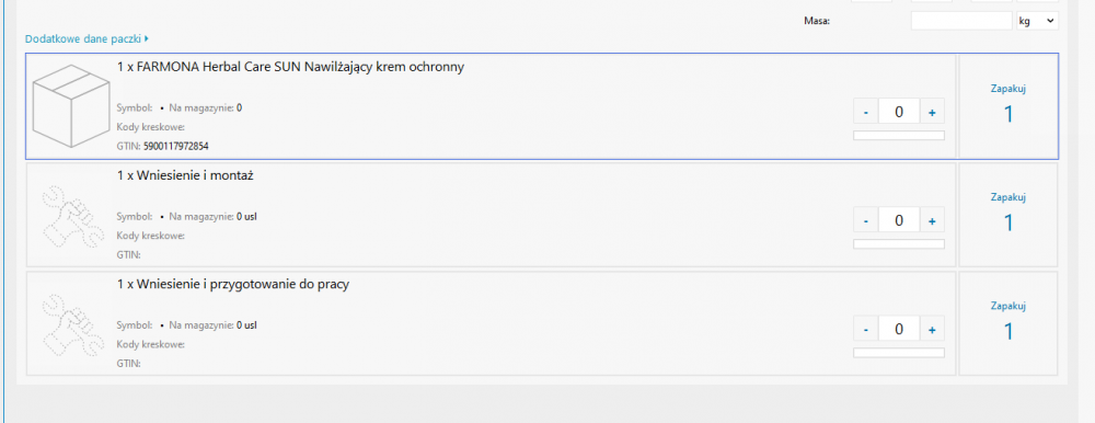

Daniel Salamucha 241 Napisano 14 Sierpnia 2025 Udostępnij Napisano 14 Sierpnia 2025 w Allegro i usługi dodatkowe (edytowane) 19 godzin temu, Rafał B. napisał: Czy mozemy ją za pomocą TAGów w uwagi na ZK wrzucić? Czy w oknie pakowania EZ (Ctrl+R) będzie wystarczająco widoczna? Nie rzadko mamy zamówienia po kilkanaście pozycji i tylko w trakcie kompletacji Zk dokładnie sprawdzamy pozycje. Czy na liście EZ gotowe do przetwarzania można dodać rubrykę z usługą dodatkową? 1. Stricte UD nie, natomiast listę towarów, gdzie są usługi, bo je traktujemy jako pozycje na EZ to tak: 2. Usługi mają zmienione ikonki w stosunku do towarów, więc będą się wyróżniać, tutaj akurat towar nie ma miniaturki, ale zawsze może mieć: 3. Na ten moment niestety nie ma takiej kolumny do konfiguracji. Edytowane 14 Sierpnia 2025 przez Daniel Salamucha 1 Cytuj Link to postu

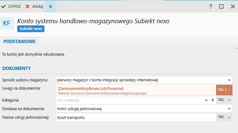

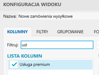

Rafał B. 47 Napisano 14 Sierpnia 2025 Autor Udostępnij Napisano 14 Sierpnia 2025 w Allegro i usługi dodatkowe (edytowane) 4 godziny temu, Daniel Salamucha napisał: 1. Stricte UD nie, natomiast listę towarów, gdzie są usługi, bo je traktujemy jako pozycje na EZ to tak: Takie ustawienie już mamy i ona jest konieczna do rozpoznania kosztów dostawy. Czy jest na to jakiś inny sposób, żeby to obsługiwało dwie różne usługi kartotekowe? 4 godziny temu, Daniel Salamucha napisał: 2. Usługi mają zmienione ikonki w stosunku do towarów, więc będą się wyróżniać, tutaj akurat towar nie ma miniaturki, ale zawsze może mieć: Gdyby ta pozycja pojawiał się zawsze na początku tej listy, to jest duża szansa, że pakując nie pominiemy tej usługi dodatkowej, przy większych zamówieniach. Jeśli będzie na końcu, to raczej nie ma szans ją wtedy wyłapać. 4 godziny temu, Daniel Salamucha napisał: 3. Na ten moment niestety nie ma takiej kolumny do konfiguracji. Może da się jakąś ją wyłapać automatyzacją lub formatowaniem warunkowym i oznaczyć takie zamówienie? Nie wiem co to "usługa premium", bo ona jest w formatowaniu warunkowym dostępna. Edytowane 14 Sierpnia 2025 przez Rafał B. Cytuj Link to postu

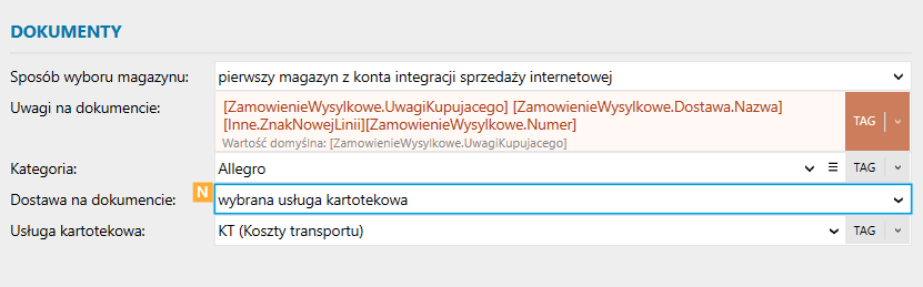

Bartosz Rosa 2 605 Napisano 19 Sierpnia 2025 Udostępnij Napisano 19 Sierpnia 2025 w Allegro i usługi dodatkowe W dniu 14.08.2025 o 14:01, Rafał B. napisał: Czy jest na to jakiś inny sposób, żeby to obsługiwało dwie różne usługi kartotekowe? Tak. Usługę kartotekową można wybrać z rozwijanej listy albo dynamicznie za pomocą wyrażenia tagowego - wyrażenie takie powinno zwrócić symbol usługi, która ma zostać wybrana na dokumencie (tutaj KT). Od czego miało by to zależeć, którą usługę należy wybrać? W dniu 14.08.2025 o 14:01, Rafał B. napisał: Gdyby ta pozycja pojawiał się zawsze na początku tej listy, to jest duża szansa, że pakując nie pominiemy tej usługi dodatkowej, przy większych zamówieniach. Jeśli będzie na końcu, to raczej nie ma szans ją wtedy wyłapać. Wtedy zamówienie nie będzie spakowane na 100% (żółty pasek będzie zamiast zielonego). W dniu 14.08.2025 o 14:01, Rafał B. napisał: Może da się jakąś ją wyłapać automatyzacją lub formatowaniem warunkowym i oznaczyć takie zamówienie? Formatowanie warunkowe działa na danych widocznych na liście, a pozycji towarowych tutaj nie ma. Być może da się za pomocą modułu PRO+ dodać kolumnę wyświetlającą informację czy na liście towarów jest usługa taka czy inna i wtedy bazując na tej kolumnie zrobić formatowanie warunkowe. Za pomocą automatyzacji by się dało, ale z tego co widzę, w EZ nie są udostępnione pozycje więc nie można na nich zbudować warunku. To zapiszę do realizacji. W dniu 14.08.2025 o 14:01, Rafał B. napisał: Nie wiem co to "usługa premium", bo ona jest w formatowaniu warunkowym dostępna. W przypadku Allegro jest to Smart!, dla Erli - Erli PRO itp. 1 Cytuj Link to postu
Rafał B. 47 Napisano 20 Sierpnia 2025 Autor Udostępnij Napisano 20 Sierpnia 2025 w Allegro i usługi dodatkowe 18 godzin temu, Bartosz Rosa napisał: Tak. Usługę kartotekową można wybrać z rozwijanej listy albo dynamicznie za pomocą wyrażenia tagowego - wyrażenie takie powinno zwrócić symbol usługi, która ma zostać wybrana na dokumencie (tutaj KT). Od czego miało by to zależeć, którą usługę należy wybrać? W Allegro są dostępne różne usługi dodatkowe, ale u nas chcemy oferować dodatkowe formy pakowania. koszt transportu musi być swoją drogą mapowany, bo może być tak, że zamówienie nie będzie Smart i będzie koszt dostawy i klient wybierze usługę dodatkową. Obie usługi powinny być na ZK i być zafakturowane. 18 godzin temu, Bartosz Rosa napisał: Wtedy zamówienie nie będzie spakowane na 100% (żółty pasek będzie zamiast zielonego). Nie przeklikujemy pozycji w oknie pakowania, bo przy kompletacji są one skanowane. W oknie pakowania wybieramy od razu "drukuj etykietę" i oznacz wszystkie jako spakowane, ewentualnie modyfikując wcześniej wymiary paczki. Nie widzimy więc czasem dolnych pozycji przy większych i różnorodnych zamówieniach. "Oznacz wszystkie jako spakowane" pewnie oznaczy tę usługę też jako spakowaną. Cytuj Link to postu

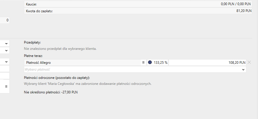

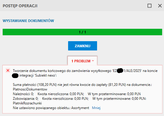

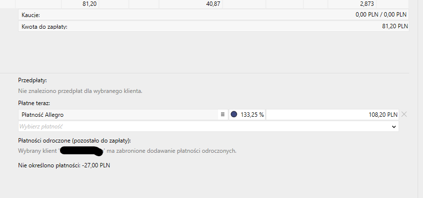

Rafał B. 47 Napisano 26 Sierpnia 2025 Autor Udostępnij Napisano 26 Sierpnia 2025 w Allegro i usługi dodatkowe Przy seryjnym wystawianiu dokumentu końcowego mamy taki błąd: Gdy wystawiam ręcznie tak to wygląda: Czy mogę zmapować tę usługę bez utraty mapowania kosztów dostawy? Cytuj Link to postu
Bartosz Rosa 2 605 Napisano 26 Sierpnia 2025 Udostępnij Napisano 26 Sierpnia 2025 w Allegro i usługi dodatkowe Te 133.25% kwoty skąd się wzięło? Usług innych niż dostawa nie da się w tej chwili mapować na kartotekowe. Cytuj Link to postu
Rafał B. 47 Napisano 26 Sierpnia 2025 Autor Udostępnij Napisano 26 Sierpnia 2025 w Allegro i usługi dodatkowe 9 PLN ma wartość ta usługa dodatkowa (zapakuj na prezent) Cytuj Link to postu
