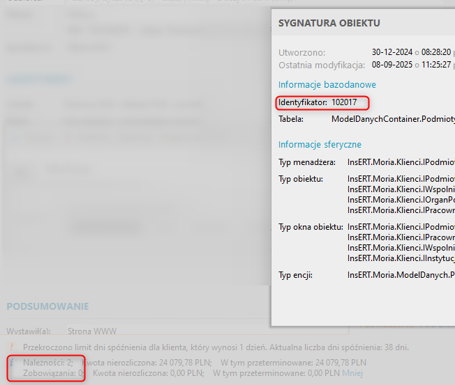

Radomił Ząbik 353 Napisano 18 Września Autor Udostępnij Napisano 18 Września w [Sfera] WiarygodnoscPlatnicza z poziomu Podmiotu Mam jeszcze jedno pytanie. Pobieram Sobie wiarygodność płatniczą, o tak: wiarygodnosc.aktualne_dni = zk.WiarygodnoscPlatnicza.AktualnaLiczbaDniSpoznienia(podmiot); wiarygodnosc.dopuszczalne_dni = zk.WiarygodnoscPlatnicza.DopuszczalnaLiczbaDniSpoznienia(podmiot); wiarygodnosc.aktualne_dokumenty = zk.WiarygodnoscPlatnicza.AktualnaLiczbaNiesplaconychDokumentow(podmiot); Z czego dostaję dane dla klienta o ID 102017: [id] => 102017 [wiarygodnosc] => Array ( [aktualne_dni] => 38 [dopuszczalne_dni] => 1 [aktualne_dokumenty] => 3 ) Dla aktualnych dni spóźnienia, dostaję od Sfery 3, ale w samym NEXO, mam zwrotkę, że są 2 i pokrywa się to z faktycznie nie opłaconymi rozrachunkami. Po analizie rozrachunków klienta, namierzyłem takie coś - jeden jest oznaczony jako rozliczony, bez spłaty na rozrachunkach - jeszcze będę dociekał z klientem co się odwaliło. Ale wygląda na to, że metody liczą inaczej: Link to postu
Wojciech Szopiński 332 Napisano 19 Września Udostępnij Napisano 19 Września w [Sfera] WiarygodnoscPlatnicza z poziomu Podmiotu Proszę sprawdzić czy dla tego klienta nie zawieruszyła się gdzieś jakaś jedna niezafakturowana WZka. Link to postu
Radomił Ząbik 353 Napisano 19 Września Autor Udostępnij Napisano 19 Września w [Sfera] WiarygodnoscPlatnicza z poziomu Podmiotu Bingo. Hmm, czyli tak powinno być, że jest różnica między NEXO, a Sferą? Link to postu
Wojciech Szopiński 332 Napisano 19 Września Udostępnij Napisano 19 Września w [Sfera] WiarygodnoscPlatnicza z poziomu Podmiotu 6 minut temu, Radomił Ząbik napisał: czyli tak powinno być Nie Ten problem nie dotyczy TYLKO sfery gdyż można taki objaw zobaczyć w samym programie. Dane zwracane przez IWiarygodnoscPlatniczaKontrahenta widać w oknie wiarygodności płatniczej dostępne pod "hamburgerem" przy płatności odroczonej i tam też będzie Pan widział 3 dokumenty zamiast 2 wykazywanych przez informację na dole formatki. Problem został namierzony i zapisany do poprawy. 1 Link to postu
