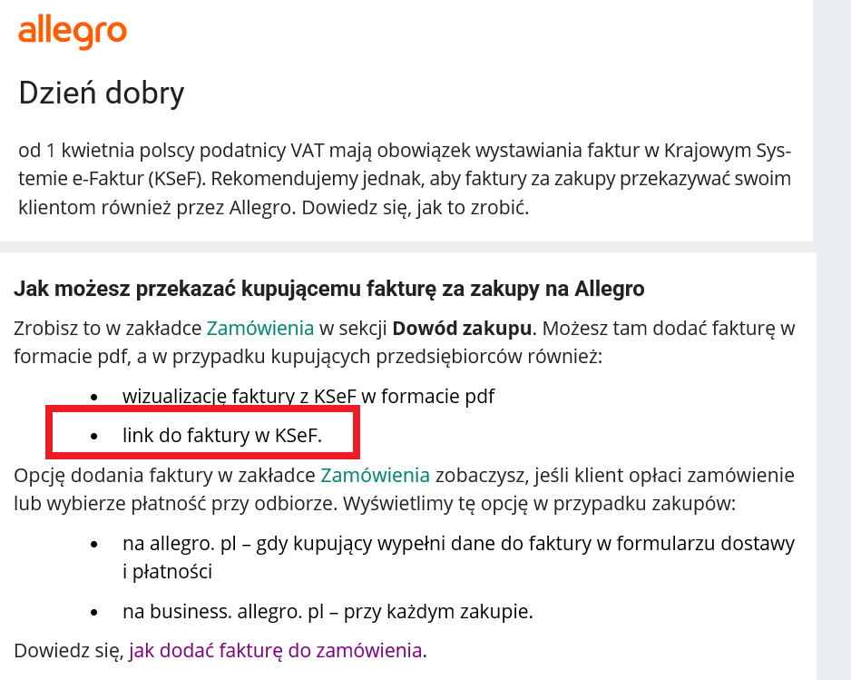

Tomasz Wiśniewski 0 Napisano 22 Września 2025 Udostępnij Napisano 22 Września 2025 w Faktura detaliczna do paragonu imiennego Hej, jestem w trakcie migracji z S1+GT na NX+GT. W poprzedniej wersji tworzenie dokumentów końcowych dla klientów detalicznych miałem rozwiązane na zasadzie PAi+FSd. Zbiorczo tworzyły się najpierw same paragony imienne, które fiskalizowałem przez SGT i dopiero po kolei wystawiałem pojedynczo FSd. W NX natomiast podczas próby tworzenia dokumentów końcowych wystawiają się jednocześnie i paragony i faktury. Podczas wystawienia seryjnie samych PAi, a następnie zafiskalizowania ich przez GT próba wystawienia seryjnego faktur detalicznych kończy się komunikatem mówiącym, że dokument końcowy jest już wystawiony. Czy jest jakaś droga na wystawienie zbiorczo paragonów imiennych, a następnie po fiskalizacji dotworzyć do nich FSd? Cytuj Link to postu

HotKey . 428 Napisano 8 Kwietnia Udostępnij Napisano 8 Kwietnia w Faktura detaliczna do paragonu imiennego Tutaj Allegro w mailingu podaje, że ponoć tam można zapakować link do faktury z KSeFu. W sumie to byłoby usprawnienie w takim sensie, że taki link dużo szybciej by się wysyłał niż cała wizalizacja faktury. No przy czym my tylko KSeFujemy faktury z NIPem, reszta idzie zwykłe faktury: Ciekawe nie dokopałem się jeszcze do tych linków KSeFowych. 1 Cytuj Link to postu
