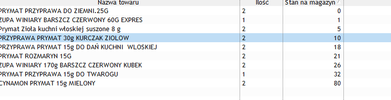

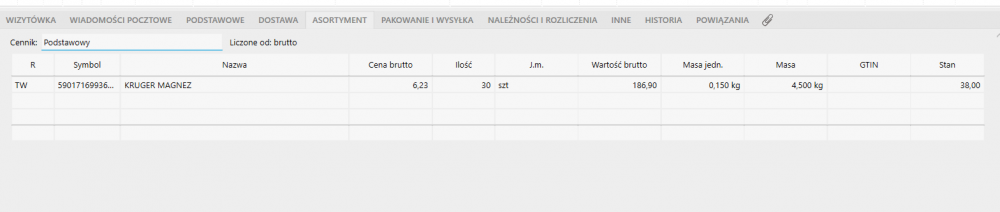

Mirosław Antończyk 18 Napisano 6 Października 2025 Udostępnij Napisano 6 Października 2025 w Nowe Sello NX Help!!! Witam,czy w nowym Sello NX można włączyc kolumnę stan magazynowy z Subiekta Gt tak jak to miało miejsce w starym Sello? Cytuj Link to postu

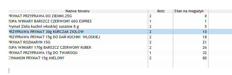

Mirosław Antończyk 18 Napisano 8 Października 2025 Autor Udostępnij Napisano 8 Października 2025 w Nowe Sello NX Help!!! chodzi mi o tą kolumnę żeby była widoczna obok ilości którą zamówił klient tak jak w starym Sello Cytuj Link to postu

Mirosław Antończyk 18 Napisano 8 Października 2025 Autor Udostępnij Napisano 8 Października 2025 w Nowe Sello NX Help!!! stan magazynowy z subiekta Cytuj Link to postu

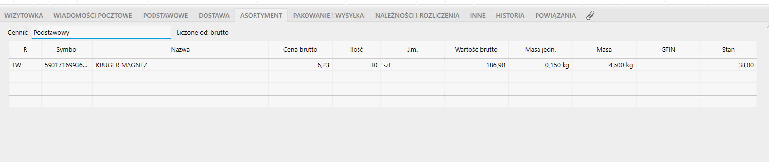

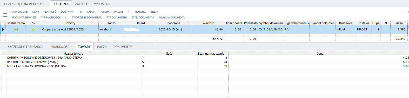

Mirosław Antończyk 18 Napisano 8 Października 2025 Autor Udostępnij Napisano 8 Października 2025 w Nowe Sello NX Help!!! Dokładnie chodzi o to, że w zakładce ZAMÓWIENIA WYSYŁKOWE nie pokazuje się stan dostępnego towaru (po wywołaniu okna Ctrl+R), wszędzie stan na magazynie pokazuje 0 - jak to zmienić/włączyć? I kwestia miniaturek - czy one aktualnie pochodzą z Subiekta czy z Allegro? W tym wypadku w Subiekcie nie ma ich, a są tylko w ofertach... ? Cytuj Link to postu

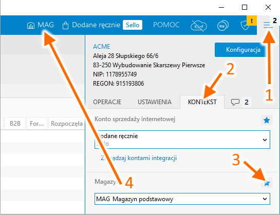

Bartosz Rosa 2 632 Napisano 15 Października 2025 Udostępnij Napisano 15 Października 2025 w Nowe Sello NX Help!!! W dniu 8.10.2025 o 10:25, Mirosław Antończyk napisał: Dokładnie chodzi o to, że w zakładce ZAMÓWIENIA WYSYŁKOWE nie pokazuje się stan dostępnego towaru (po wywołaniu okna Ctrl+R), wszędzie stan na magazynie pokazuje 0 - jak to zmienić/włączyć? Prawdopodobnie jest ustawiony kontekst magazynu na magazyn domyślny nexo MAG, a powinien być wybrany jeden z magazynów GT. Poniżej instrukcja jak włączyć widok kontekstu magazynu w belce programu. W dniu 8.10.2025 o 10:25, Mirosław Antończyk napisał: I kwestia miniaturek - czy one aktualnie pochodzą z Subiekta czy z Allegro? W tym wypadku w Subiekcie nie ma ich, a są tylko w ofertach... ? Z kartoteki towarów (czyli z Subiekta). Mamy zgłoszenie aby pojawiały się z ofert, dopiszę kolejne. 1 Cytuj Link to postu

Mirosław Antończyk 18 Napisano 15 Października 2025 Autor Udostępnij Napisano 15 Października 2025 w Nowe Sello NX Help!!! 6 godzin temu, Bartosz Rosa napisał: Prawdopodobnie jest ustawiony kontekst magazynu na magazyn domyślny nexo MAG, a powinien być wybrany jeden z magazynów GT. Poniżej instrukcja jak włączyć widok kontekstu magazynu w belce programu. Z kartoteki towarów (czyli z Subiekta). Mamy zgłoszenie aby pojawiały się z ofert, dopiszę kolejne. Cytuj Link to postu

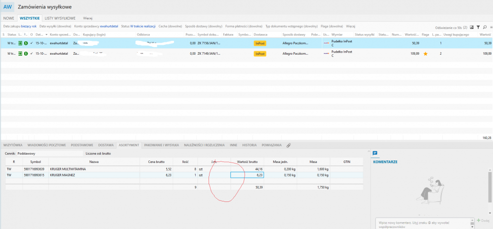

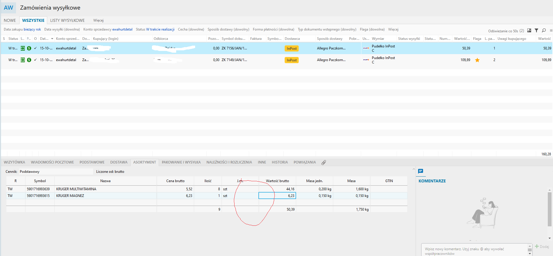

Mirosław Antończyk 18 Napisano 15 Października 2025 Autor Udostępnij Napisano 15 Października 2025 w Nowe Sello NX Help!!! Dziękuję, stany się pojawiły:) Szkoda że nie ma można włączyć kolumny w miejscu zaznaczonym na czerwono. Cytuj Link to postu
Mirosław Antończyk 18 Napisano 15 Października 2025 Autor Udostępnij Napisano 15 Października 2025 w Nowe Sello NX Help!!! tak jak dało się to zrobić w Sello 1 Cytuj Link to postu

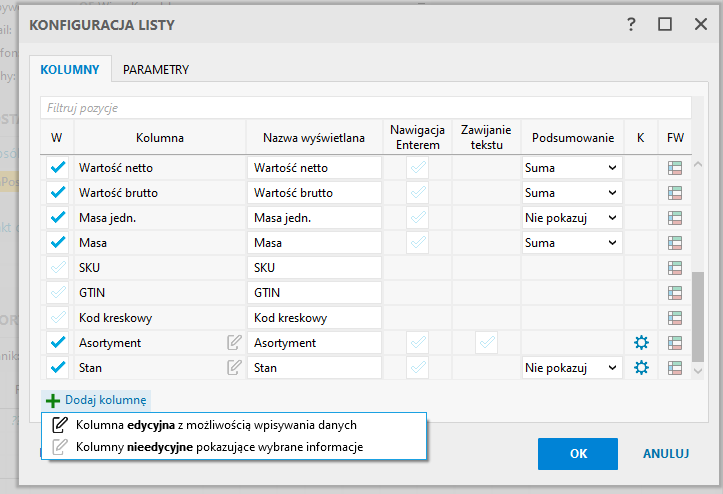

Bartosz Rosa 2 632 Napisano 20 Października 2025 Udostępnij Napisano 20 Października 2025 w Nowe Sello NX Help!!! Zapiszę zgłoszenie aby dodać kolumnę na poziomie listy towarów zamówienia. Ale póki co nie było takich zgłoszeń więc pewnie przyjdzie chwilę na to poczekać. W razie czego, przypomnę o PRO+ i możliwościach dodawania własnych kolumn, gdzie można sobie w zasadzie dowolne dane wstawić. Cytuj Link to postu
Mirosław Antończyk 18 Napisano 25 Października 2025 Autor Udostępnij Napisano 25 Października 2025 w Nowe Sello NX Help!!! W dniu 20.10.2025 o 17:17, Bartosz Rosa napisał: Zapiszę zgłoszenie aby dodać kolumnę na poziomie listy towarów zamówienia. Ale póki co nie było takich zgłoszeń więc pewnie przyjdzie chwilę na to poczekać. W razie czego, przypomnę o PRO+ i możliwościach dodawania własnych kolumn, gdzie można sobie w zasadzie dowolne dane wstawić. w wersji pro będzie dostępna ta kolumna? Cytuj Link to postu
Mirosław Antończyk 18 Napisano 25 Października 2025 Autor Udostępnij Napisano 25 Października 2025 w Nowe Sello NX Help!!! Proszę o link do zakupu wersji Pro+ dla Sello Nx,zaznaczam że pracuję na Subiekcie Gt a nie na Subiekcie Nexo. Cytuj Link to postu
Bartosz Rosa 2 632 Napisano 28 Października 2025 Udostępnij Napisano 28 Października 2025 w Nowe Sello NX Help!!! nexo PRO+ (plus) to jest zbiór dodatków do programów nexo, które dodają bardzo duże możliwości dodatkowej konfiguracji programu. Domyślnie programy linii nexo występują w wersjach standard i pro (np Subiekt nexo i Subiekt nexo PRO), Sello NX jako jedyne występuje tylko w wersji PRO (co wiąże się z dostępnością np edytora wydruków itp) - ale tutaj mówimy o jeszcze kolejnym poziomie nexo PRO+, który składa się z 4 różnych pakietów. Poniżej ich opis. https://www.insert.com.pl/aktualnosci/programy/insert_nexo_pro_plus.html Cytuj Link to postu
Mirosław Antończyk 18 Napisano 29 Października 2025 Autor Udostępnij Napisano 29 Października 2025 w Nowe Sello NX Help!!! 21 godzin temu, Bartosz Rosa napisał: nexo PRO+ (plus) to jest zbiór dodatków do programów nexo, które dodają bardzo duże możliwości dodatkowej konfiguracji programu. Domyślnie programy linii nexo występują w wersjach standard i pro (np Subiekt nexo i Subiekt nexo PRO), Sello NX jako jedyne występuje tylko w wersji PRO (co wiąże się z dostępnością np edytora wydruków itp) - ale tutaj mówimy o jeszcze kolejnym poziomie nexo PRO+, który składa się z 4 różnych pakietów. Poniżej ich opis. https://www.insert.com.pl/aktualnosci/programy/insert_nexo_pro_plus.html czyli w tym przypadku ten moduł : Raportowanie PRO+ ? Cytuj Link to postu
Bartosz Rosa 2 632 Napisano 29 Października 2025 Udostępnij Napisano 29 Października 2025 w Nowe Sello NX Help!!! Tak. Cytuj Link to postu

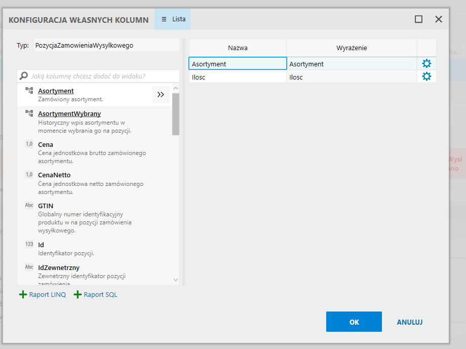

Mirosław Antończyk 18 Napisano 3 Listopada 2025 Autor Udostępnij Napisano 3 Listopada 2025 w Nowe Sello NX Help!!! aktywowałem dodatek nexo pro+ i kolumny nie ma. Cytuj Link to postu

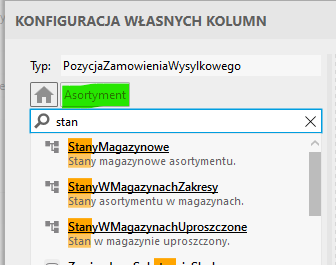

Bartosz Rosa 2 632 Napisano 4 Listopada 2025 Udostępnij Napisano 4 Listopada 2025 w Nowe Sello NX Help!!! Nie chcę tutaj wnikać w szczegóły obsługi kolumn własnych w PRO+, bo to nie jest nasz moduł więc ja też ekspertem w tej dziedzinie nie jestem , ale w obiekty typu np Asortyment można wejść głębiej - klikając w nie (nie w ikonkę >>), wtedy pojawią się dane możliwe do wyciągnięcia z asortymentu, między innymi będą tam tabele ze stanami magazynowymi. Proszę zwrócić uwagę, na kontekst podświetlony na zielono. W zależności od tego, czy Sello NX współpracuje z Subiektem nexo czy Subiektem GT, stany magazynowe będą zapisane w albo w obiekcie StanyMagazynowe (nexo) albo StanyWMagazynachUproszczone (GT). Cytuj Link to postu
Mirosław Antończyk 18 Napisano 4 Listopada 2025 Autor Udostępnij Napisano 4 Listopada 2025 w Nowe Sello NX Help!!! Dziękuję!!! i teraz jest pięknie:) 2 Cytuj Link to postu

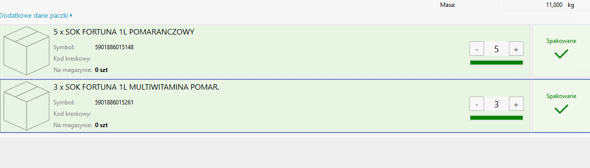

Infobot nexo 358 Napisano 26 Marca Udostępnij Napisano 26 Marca w Nowe Sello NX Help!!! Zgłoszenie zostało zrealizowane w wersji 60.0.0. Fragment listy zmian: Dodano możliwość wyboru kolejności wyświetlania miniatur w oknie pakowania. Ustawienie można zmienić w oknie pakowania: menu > Konfiguracja widoku > Kolejność wyświetlania miniatur. Cytuj Link to postu
