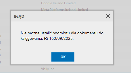

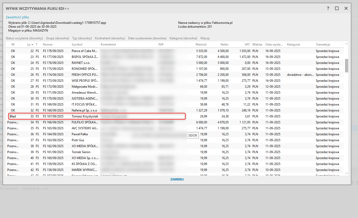

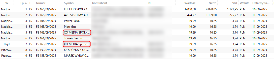

Krzysztof Lasko 119 Napisano 8 Października 2025 Udostępnij Napisano 8 Października 2025 w Import offline Mam problem z importem faktur z pliku *.epp. Podczas wczytywania pliku pojawia się błąd: I import zostaje przerwany. Co ciekawe Ten sam podmiot w innej fakturze został ustalony: Podobna sytuacja występuje przy fakturach wystawionych na osoby fizyczne bez NIP. 1. Jak mogę zaimportować faktury z pliku aby błąd był ignorowany i faktury zostały wczytane? 2. Jak importować z pliku *.epp faktury wystawione na osoby fizyczne bez NIP? Link to postu

Krzysztof Lasko 119 Napisano 8 Października 2025 Autor Udostępnij Napisano 8 Października 2025 w Import offline Z tą firmą sobie poradziłem. Nie wiem dlaczego ale w pliku w sekcji z danymi faktur były dwie różne nazwy a w sekcji "KONTRAHENCI" był tylko jeden kontrahent. Natomiast jeśli chodzi o tą osobę fizyczną to nie było jej w sekcji "KONTRAHENCI". Link to postu
Andrzej Kubik 1 826 Napisano 8 Października 2025 Udostępnij Napisano 8 Października 2025 w Import offline 45 minut temu, Krzysztof Lasko napisał: Z tą firmą sobie poradziłem. Nie wiem dlaczego ale w pliku w sekcji z danymi faktur były dwie różne nazwy a w sekcji "KONTRAHENCI" był tylko jeden kontrahent. Natomiast jeśli chodzi o tą osobę fizyczną to nie było jej w sekcji "KONTRAHENCI". Dokładnie na tym polega problem. Nie może być kontrahenta na dokumencie i nie być go wśród kontrahentów. Trzeba albo dodać wiersz w sekcji kontrahenci z tym symbolem albo usunąć wszelkie ślady po tym dokumencie z pliku (we wszystkich sekcjach). Tam jest jeszcze parę innych niedoróbek, ale raczej nie są gardłowe Link to postu
Michał Norbert 1 Napisano 9 Października 2025 Udostępnij Napisano 9 Października 2025 w Import offline Też mam problem z osobami fizycznymi w plikach epp z Fakturowni. Polega on na tym, że w wierszach z danymi faktury, gdzie nazwa kontrahenta jest powtórzona trzy razy, pierwsza i druga nazwa jest obcięta. Jeśli trzy razy nie ma tego samego, to program komunikuje błąd. Podobny problem jest też wtedy, gdy imię od nazwiska oddzielone jest dwoma spacjami. Jedyny rozwiązanie jakie znalazłem, to ręczna edycja pliku epp w notatniku. Link to postu
