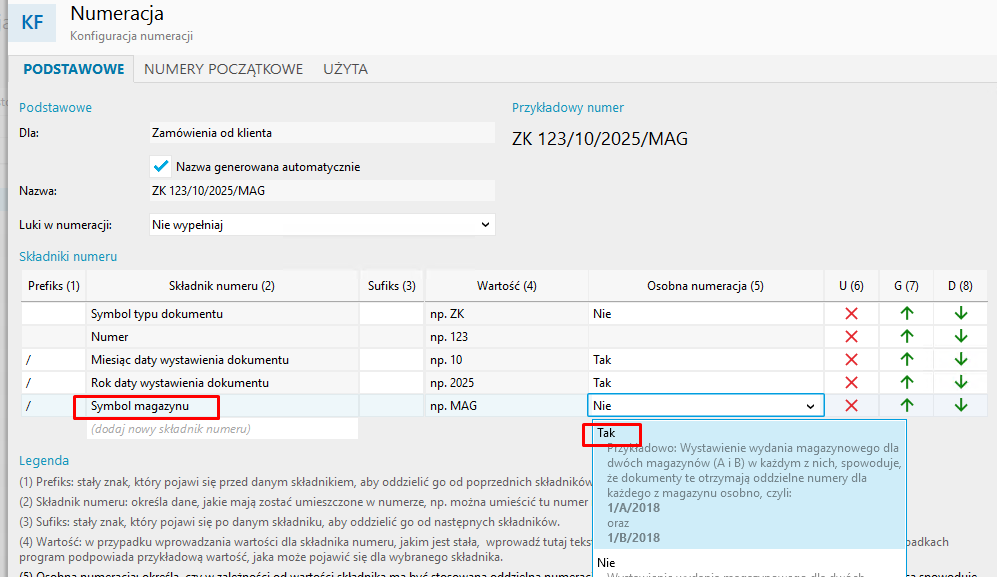

Podczas próby użycia metody Zapisz, na IZamowienieOdKlienta, otrzymuję błąd, nawet jak nie wstawię żadnych danych, nie przechodzi nawet do walidacji ZK.
Metodą prób i błędów, okazało się, że klient ma w bazie skonfigurowaną numerację w następujący sposób, więc jest jakiś problem z nadaniem numeru ZK. W Subiekcie chodzi prawidłowo. Uzupełniałem domyślne magazyny itp. ale nie pomogło.

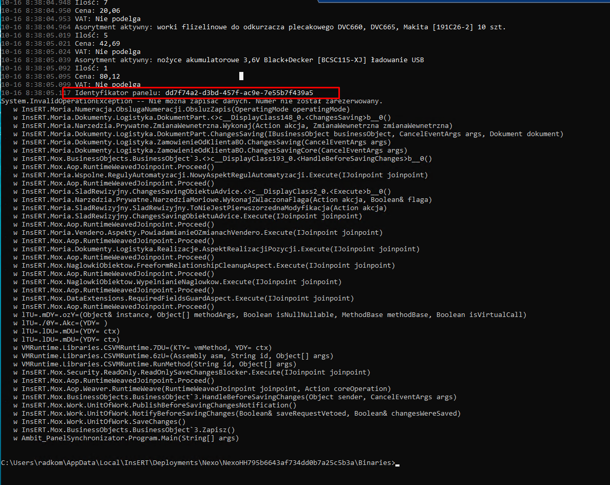

Nawet ...
using(var zk = zamowienia.Utworz(konfiguracjaZK))
zk.Zapisz();
... powoduje błąd. W normalnych konfiguracjach numerów, pokaże się normalna walidacja, że nie ma klienta, a przy tej konfiguracji numerów, od razu wywala błąd. Ustawiałem też magazyny, oddziały, kasy domyślne na użytkowniku, dalej błąd.

Po wskazaniu na twardo magazynu przechodzi. Czyli magazyn nie pobiera się z użytkownika jak w Subiekcie, a mógłby. Dzięki za nakierowanie. W sumie zaćmienie, że o tym nie pomyślałem, a przetestowałem numeracje wzdłuż i wszerz :)
EDIT:
To znaczy magazyn się nadaje domyślny, ale dzieje się to pewnie po rezerwacji numeru.
