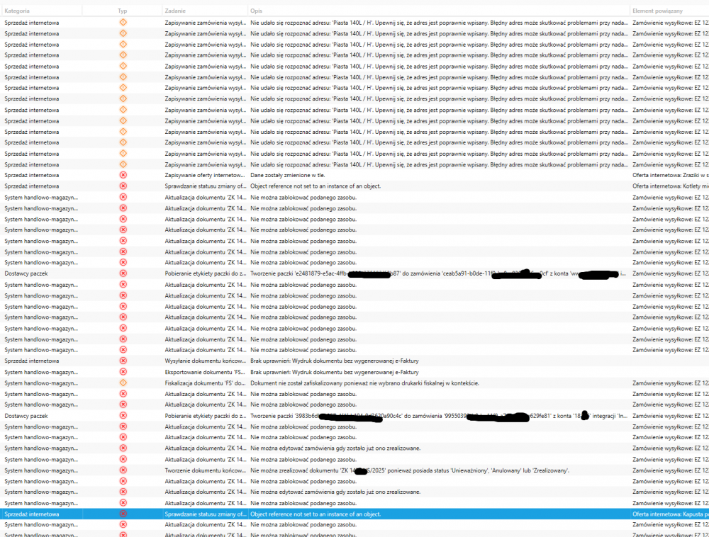

Rafał B. 48 Napisano 26 Października 2025 Autor Udostępnij Napisano 26 Października 2025 w Sello NX 57 dokumenty końcowege mamy też takie dziwne ostrzeżenia i błędy. Nie wiem co to za Piasta, bo czegoś takiego nie mamy w ofercie Dokument nie został zafiskalizowany ponieważ nie wybrano drukarki fiskalnej w kontekście. Brak uprawnień: Wydruk dokumentu bez wygenerowanej e-Faktury Object reference not set to an instance of an object. Cytuj Link to postu

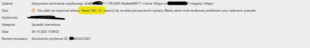

Bartosz Rosa 2 621 Napisano 27 Października 2025 Udostępnij Napisano 27 Października 2025 w Sello NX 57 dokumenty końcowege Czy te wszystkie błędy są z wersji 57? 16 godzin temu, Rafał B. napisał: Nie wiem co to za Piasta, bo czegoś takiego nie mamy w ofercie Ta Piasta to adres w zamówieniu , jest on jakoś dziwnie zapisany i parser go nie rozpoznał - co może mieć wpływ na problemy z utworzeniem paczki dla niego - zależy od wybranego kuriera. Dwuklik na ten błąd otworzy zamówienie, gdzie można zweryfikować czy ten adres jest poprawny lub go poprawić. Czy to jest polski adres? 21 godzin temu, Rafał B. napisał: Po spakowaniu zamówienia zaczęło drukować nam dokumenty końcowe na drukarce A4. Pojawiajś się też błędy doyczące fiskalizacji, chociaż nie używaliśmy drukarki fiskalnej. Nie mogę znaleźć jak to wyłączyć. Czy to się pojawia w oknie pakowania? Czy przy wywołaniu tworzenia dokumentu z listy zamówień jest taki sam problem? Cytuj Link to postu

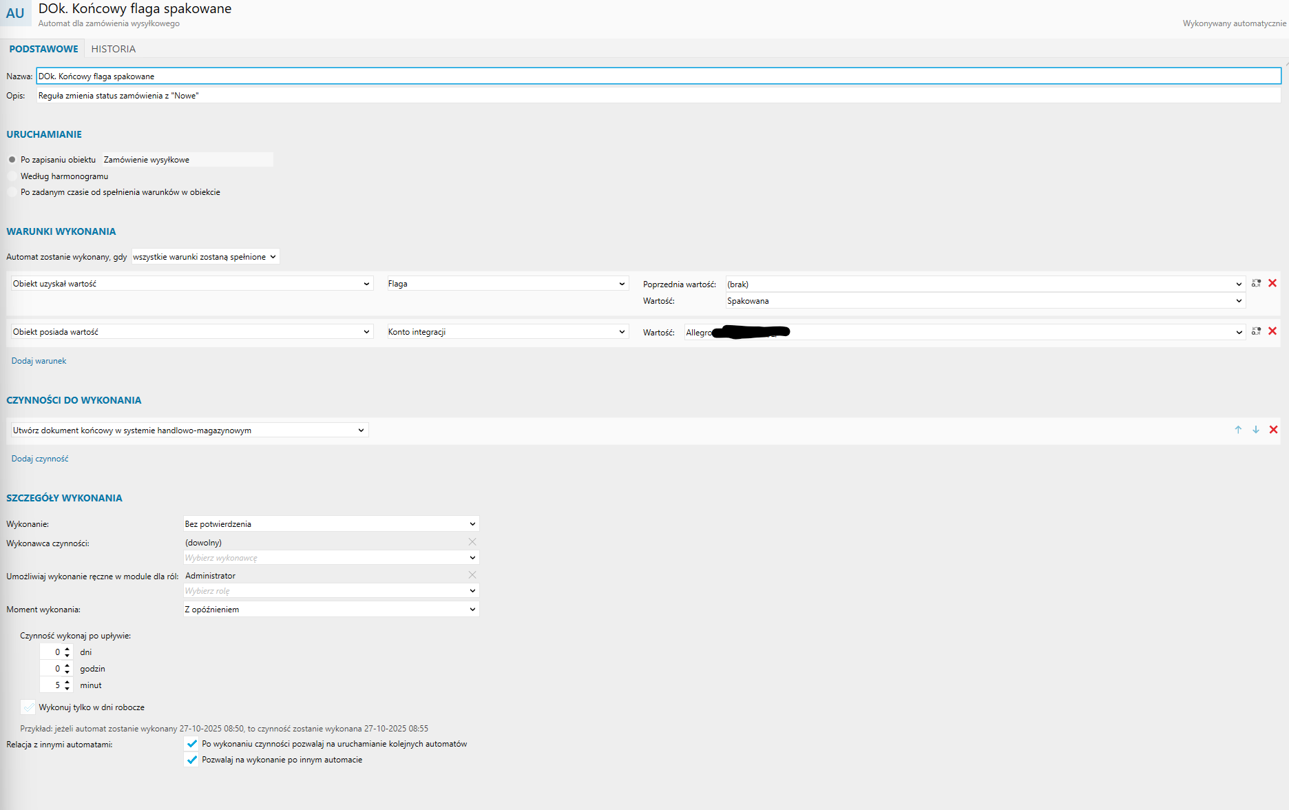

Rafał B. 48 Napisano 27 Października 2025 Autor Udostępnij Napisano 27 Października 2025 w Sello NX 57 dokumenty końcowege (edytowane) 14 minut temu, Bartosz Rosa napisał: Czy te wszystkie błędy są z wersji 57? Tak, wszystkie błędy są od czasu wersji 57. 14 minut temu, Bartosz Rosa napisał: Ta Piasta to adres w zamówieniu , jest on jakoś dziwnie zapisany i parser go nie rozpoznał - co może mieć wpływ na problemy z utworzeniem paczki dla niego - zależy od wybranego kuriera. Dwuklik na ten błąd otworzy zamówienie, gdzie można zweryfikować czy ten adres jest poprawny lub go poprawić. Rzeczywiście to adres dostawy, ale zmyliła mnie ilość ostrzeżeń dot. tego zamówienia, bo wcześniej tylko raz się pojawiały. Poprawiłem i sprawdzę. 14 minut temu, Bartosz Rosa napisał: Czy to jest polski adres? Tak. 14 minut temu, Bartosz Rosa napisał: Czy to się pojawia w oknie pakowania? Czy przy wywołaniu tworzenia dokumentu z listy zamówień jest taki sam problem? Dokumenty końcowe tworzymy automatem: Drukarka dzisiaj: Edytowane 27 Października 2025 przez Rafał B. Cytuj Link to postu

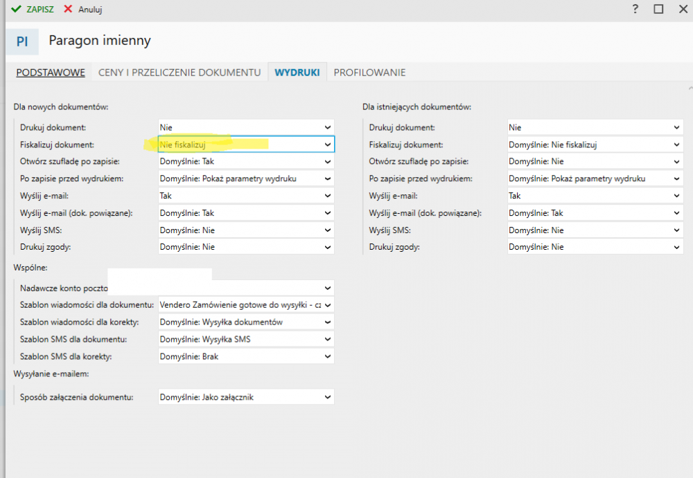

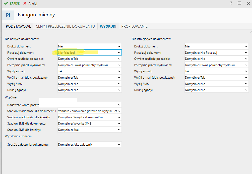

Jakub Kardela 9 Napisano 27 Października 2025 Udostępnij Napisano 27 Października 2025 w Sello NX 57 dokumenty końcowege Czy po wyłączeniu fiskalizacji dla każdego typu dokumentu problem z fiskalizacją dalej występuje? Cytuj Link to postu
Rafał B. 48 Napisano 27 Października 2025 Autor Udostępnij Napisano 27 Października 2025 w Sello NX 57 dokumenty końcowege 17 minut temu, Jakub Kardela napisał: Czy po wyłączeniu fiskalizacji dla każdego typu dokumentu problem z fiskalizacją dalej występuje? Po wyłączeniu fiskalizacji problemu z fiskalizacją już nie ma. Wyłączyłem nasz automat, który wcześniej wystawiał dokumenty końcowe i gdy wystawiamy seryjnie z listy zamówień, to nie drukuje. Cytuj Link to postu

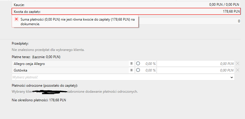

Rafał B. 48 Napisano 28 Października 2025 Autor Udostępnij Napisano 28 Października 2025 w Sello NX 57 dokumenty końcowege Czy Sello NX już przypisuje już dokumenty końcowe wystawione w Subiekcie jako zrealizuj? Chyba wersja 57 nie pobiera wybraneej przez klienta rodzaju dokumentu końcowego, bo u nas każde takie zamówienie z Sello NX chce wystawiać jako FS (Ctrl +R). Dodtkowo płatnosci nie rozpoznaje. Cytuj Link to postu

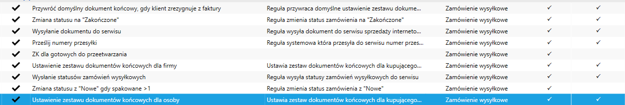

Bartosz Rosa 2 621 Napisano 28 Października 2025 Udostępnij Napisano 28 Października 2025 w Sello NX 57 dokumenty końcowege 56 minut temu, Rafał B. napisał: Czy Sello NX już przypisuje już dokumenty końcowe wystawione w Subiekcie jako zrealizuj? Nie, ale odnotuję to zgłoszenie. Godzinę temu, Rafał B. napisał: Chyba wersja 57 nie pobiera wybraneej przez klienta rodzaju dokumentu końcowego, bo u nas każde takie zamówienie z Sello NX chce wystawiać jako FS Typ dokumentu ustawiany jest przez automat. Czy są używane systemowe wbudowane czy jakiś własny? Godzinę temu, Rafał B. napisał: Dodtkowo płatnosci nie rozpoznaje. Jaka płatność z serwisu widnieje na zamówieniu wysyłkowym? I czy jest ona powiązana z jakimś typem płatności nexowym (zakładka POWIĄZANIA)? Cytuj Link to postu

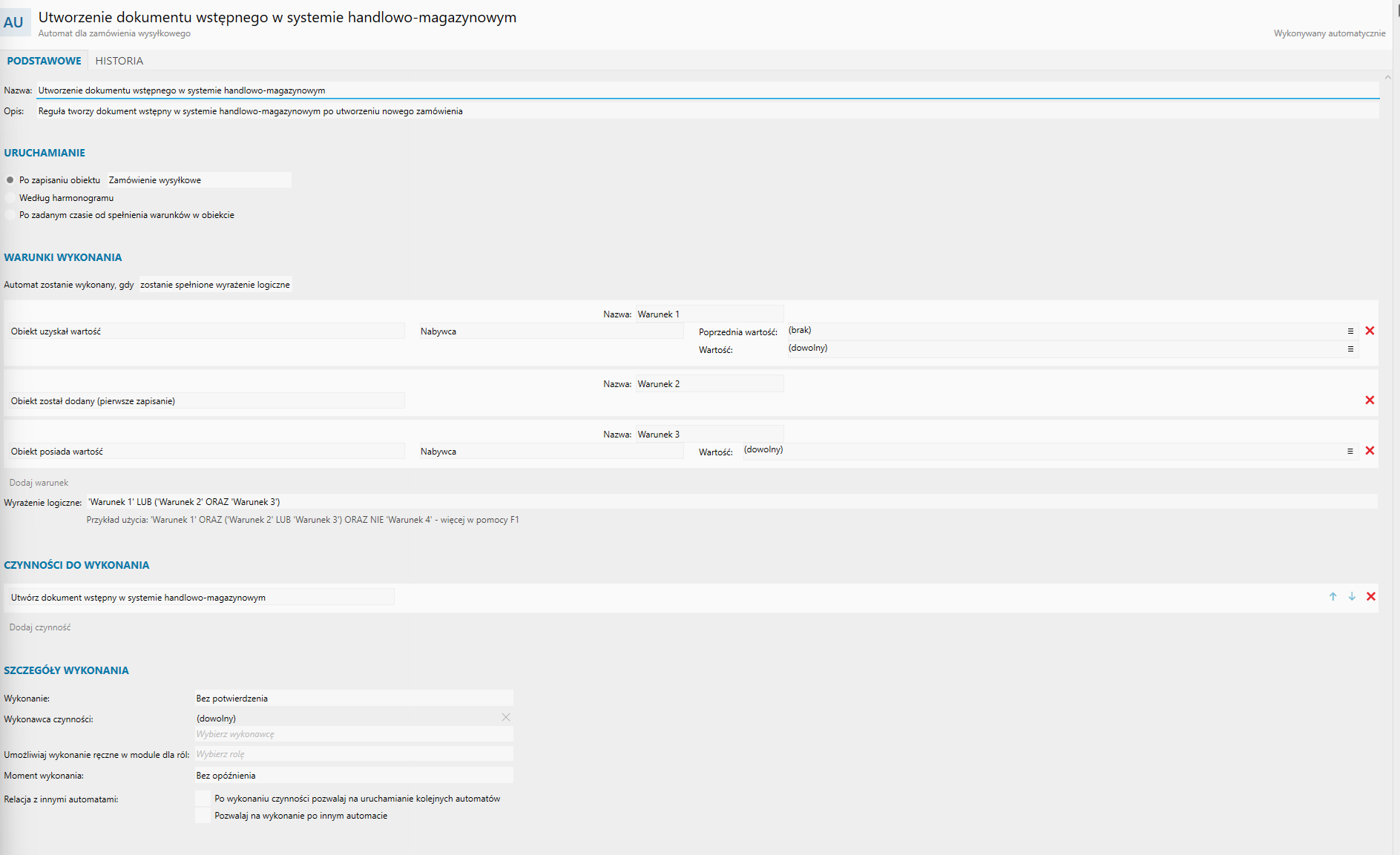

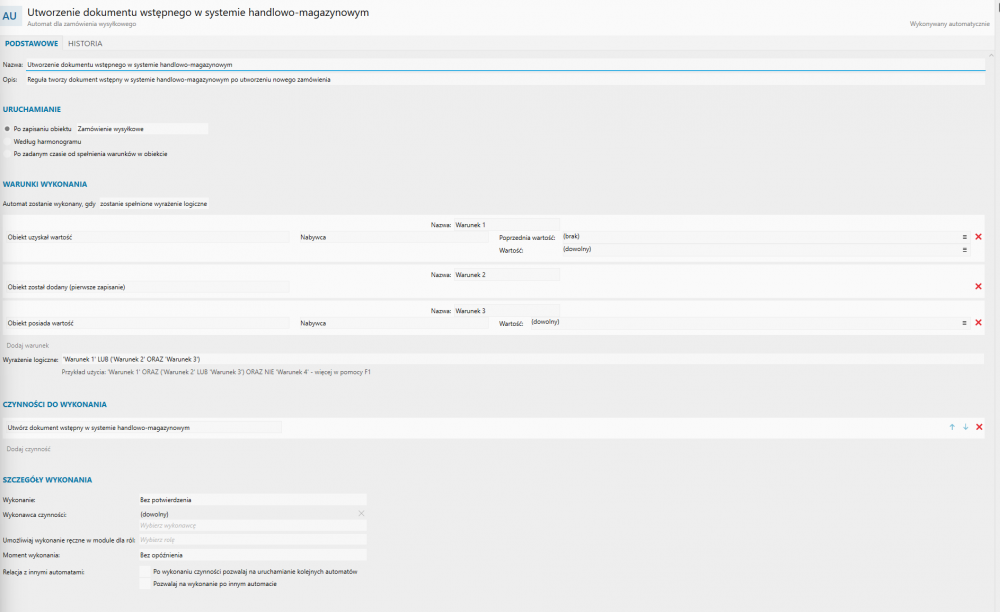

Rafał B. 48 Napisano 28 Października 2025 Autor Udostępnij Napisano 28 Października 2025 w Sello NX 57 dokumenty końcowege (edytowane) 2 godziny temu, Bartosz Rosa napisał: Typ dokumentu ustawiany jest przez automat. Czy są używane systemowe wbudowane czy jakiś własny? Gdy wystawiam dokumenty końcowe w Sello Dokumenty końcowe są systemowe przez "wystaw zaplanowane dokumenty końcowe" to poprawnie to robi. Tylko Subiekt wszystko daje w FS. Dokument wstępny jest trochę zmodyfikowany, ale nie pamiętam dlaczego: Edytowane 28 Października 2025 przez Rafał B. Cytuj Link to postu

Jakub Kardela 9 Napisano 29 Października 2025 Udostępnij Napisano 29 Października 2025 w Sello NX 57 dokumenty końcowege Fiskalizację można wyłączyć w parametrach danego typu dokumentu. Jeżeli chodzi o drukowanie w tle to poprawimy to w najbliższym HFie, tak żeby było to zależne od parametru "Drukuj dokument". Cytuj Link to postu
