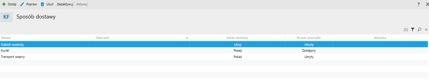

Tomasz Gawrych 0 Napisano 21 Listopada 2025 Udostępnij Napisano 21 Listopada 2025 w Jak powiązać sposób dostawy paczki w sello NX z usługą kartotekową w Subiekt nexo PRO? (edytowane) Dzień dobry, W Sello NX w konfiguracji -> Sposoby dostawy paczek - utworzyłem sposoby dostawy paczek, np. InPost Paczkomat, InPost Kurier z przypisaną integracją InPost. W karcie powiązania z Integracją np. Empik - mogę powiązać z daną usługą w serwisie, ale dodając integrację Subiekt nexo - pole wyboru jest puste. Nie mogę wybrać usługi z kartoteki Subiekta nexo. Jak zatem powiązać sposób dostawy w Sello NX z usługą kartotekową w Subiekt nexo? Brak tego powiązania uniemożliwia utworzenie dokumentu wstępnego oraz wystawienia faktury z odpowiednią pozycją. Dziękuję za wsparcie Edytowane 21 Listopada 2025 przez Tomasz Gawrych treść Cytuj Link to postu
Bartosz Rosa 2 605 Napisano 21 Listopada 2025 Udostępnij Napisano 21 Listopada 2025 w Jak powiązać sposób dostawy paczki w sello NX z usługą kartotekową w Subiekt nexo PRO? Gdzie są przechowywane w Subiekcie informacje o dostawie? Czy ta dostawa jest pobraniowa? Cytuj Link to postu
Tomasz Gawrych 0 Napisano 21 Listopada 2025 Autor Udostępnij Napisano 21 Listopada 2025 w Jak powiązać sposób dostawy paczki w sello NX z usługą kartotekową w Subiekt nexo PRO? W Subiekcie mam dodanych przwoźników w: Konfiguracja -> Sposoby dostawy Kartoteki -> Asortyment -> Pozycja jako usługa Dostawy nie są pobraniowe Cytuj Link to postu
Bartosz Rosa 2 605 Napisano 21 Listopada 2025 Udostępnij Napisano 21 Listopada 2025 w Jak powiązać sposób dostawy paczki w sello NX z usługą kartotekową w Subiekt nexo PRO? Dostawy dla Subiekta nexo są pobierane właśnie z subiektowego słownika Sposoby dostawy (muszą być te usługi aktywne) oraz z dokumentów Subiekta, w których występują usługi na pozycjach, zawierających słowa kluczowe identyfikujące dostawę - konfiguracja tych słów kluczowych jest w parametrach konta integracji. I rozumiem, że po rozwinięciu tej listy jest ona pusta? Cytuj Link to postu
Tomasz Gawrych 0 Napisano 21 Listopada 2025 Autor Udostępnij Napisano 21 Listopada 2025 w Jak powiązać sposób dostawy paczki w sello NX z usługą kartotekową w Subiekt nexo PRO? Jeśli mowa o liście widocznej na screenie z pierwszego wpisu, to tak - po kliknięciu w listę rozwijaną, jest pusta. Cytuj Link to postu

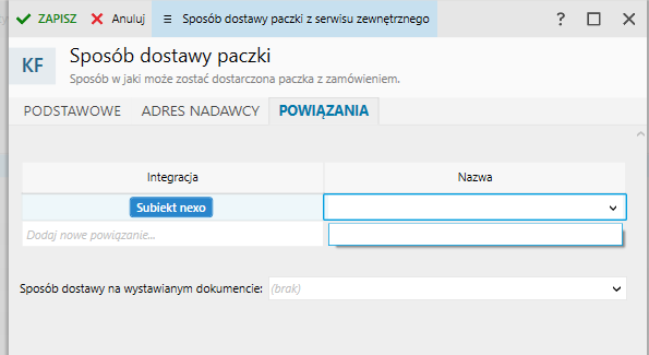

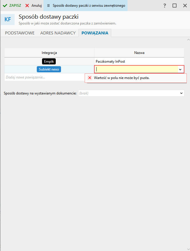

Tomasz Gierczyński 0 Napisano 29 Kwietnia Udostępnij Napisano 29 Kwietnia w Jak powiązać sposób dostawy paczki w sello NX z usługą kartotekową w Subiekt nexo PRO? Witam, u mnie ten sam kłopot z powiązaniem sposobów dostawy między sello a nexo. Jak udało się rozwiązać ten problem? Dołączam zrzuty ekranu. Cytuj Link to postu
Bartosz Rosa 2 605 Napisano 30 Kwietnia Udostępnij Napisano 30 Kwietnia w Jak powiązać sposób dostawy paczki w sello NX z usługą kartotekową w Subiekt nexo PRO? Czy przy wchodzeniu w sposób dostaw paczki było widać przez chwilę okienko pobierania dostaw? Czy to przeszło pomyślnie? Cytuj Link to postu
Tomasz Gierczyński 0 Napisano 30 Kwietnia Udostępnij Napisano 30 Kwietnia w Jak powiązać sposób dostawy paczki w sello NX z usługą kartotekową w Subiekt nexo PRO? Tak, pobieranie 1/3. Przeszło pomyślnie. Po załadowaniu niestety lista pusta. Cytuj Link to postu
Bartosz Rosa 2 605 Napisano 30 Kwietnia Udostępnij Napisano 30 Kwietnia w Jak powiązać sposób dostawy paczki w sello NX z usługą kartotekową w Subiekt nexo PRO? Znalazłem wpis z poprzednim zgłoszeniem podobnego problemu i jeszcze nie był rozwiązany. Podbiję priorytet. Cytuj Link to postu
Tomasz Gierczyński 0 Napisano 4 Maja Udostępnij Napisano 4 Maja w Jak powiązać sposób dostawy paczki w sello NX z usługą kartotekową w Subiekt nexo PRO? Będę wdzięczny. Cytuj Link to postu
Tomasz Gierczyński 0 Napisano 3 Czerwca Udostępnij Napisano 3 Czerwca w Jak powiązać sposób dostawy paczki w sello NX z usługą kartotekową w Subiekt nexo PRO? Witam, czy znamy jakiś termin rozwiązania tego problemu? Trochę komplikuje to cały proces. Cytuj Link to postu
Daniel Salamucha 241 Napisano 3 Czerwca Udostępnij Napisano 3 Czerwca w Jak powiązać sposób dostawy paczki w sello NX z usługą kartotekową w Subiekt nexo PRO? 2 godziny temu, Tomasz Gierczyński napisał: Witam, czy znamy jakiś termin rozwiązania tego problemu? Trochę komplikuje to cały proces. Temat zapisany do realizacji do wersji 62, czyli jesiennej. Cytuj Link to postu
