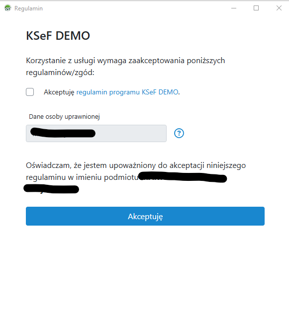

Marta Marjanowska 0 Napisano 22 Lutego Udostępnij Napisano 22 Lutego w Pobieranie faktur z KSEF Próbowałam ustawić zbiorczo parametry KSEF za pomocą Biura GT 1.25, Rachmistrz 1.87HF3 i pojawia się poniższe okno, mimo zaznaczenia opcji podłączenia do produkcyjnej wersji KSEF Link to postu

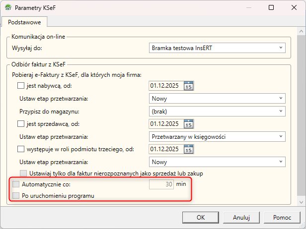

Arkadiusz Kwieciński 6 Napisano Poniedziałek o 20:17 Udostępnij Napisano Poniedziałek o 20:17 w Pobieranie faktur z KSEF A co robi to ustawienie? Bo na pewno nie śaciąga automatycznie faktur, jak mogłoby wynikać z opisu... Link to postu
