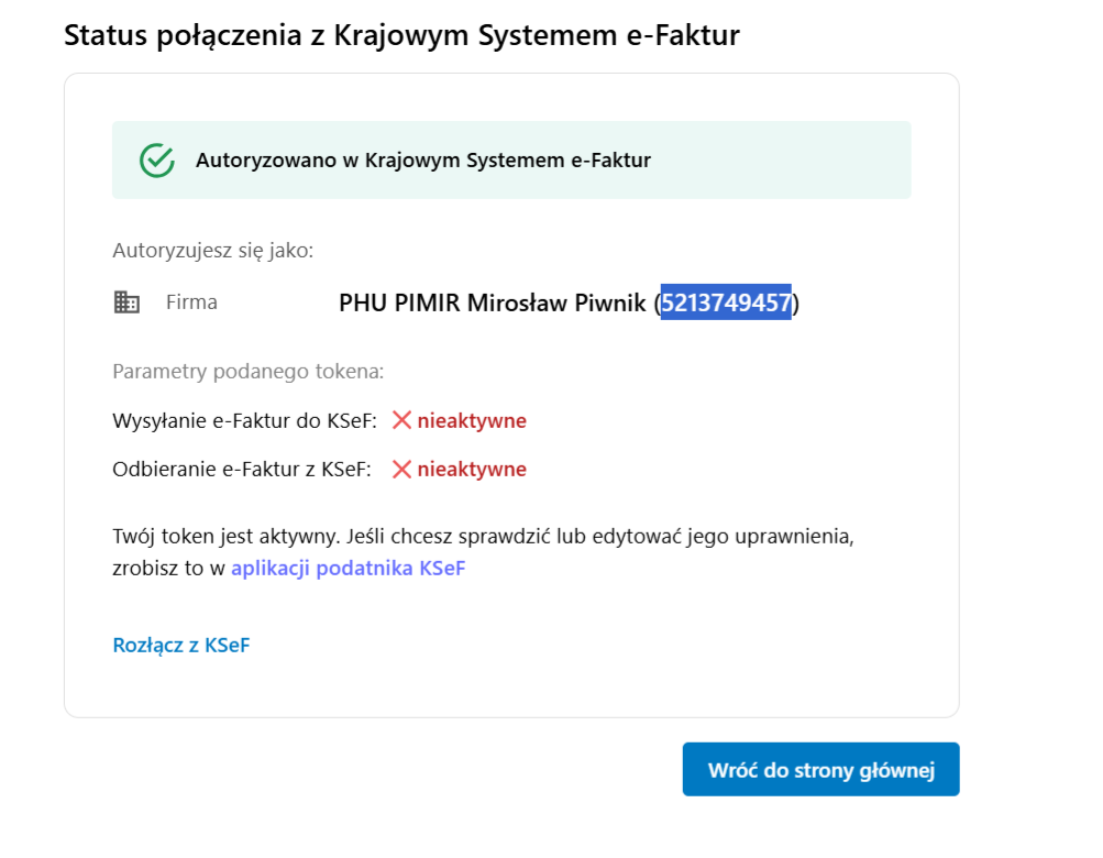

Mirosław Piwnik 0 Napisano 2 Grudnia 2025 Udostępnij Napisano 2 Grudnia 2025 w Status połączenia z KSeF Dzień dobry, Na podstawie ZAW-FA mój klient (podmiot nie będący osobą fizyczną), nadał mi uprawnienia do zarządzania uprawnieniami. Po wygenerowaniu tokena i jego wpisaniu, w Rachmistrz nexo otrzymuję taki ekran: Czy coś robię źle, że wysyłanie i odbieranie faktur jest nieaktywne? Proszę o pomoc w tym temacie. Link to postu
Kamil Smuszkiewicz 76 Napisano 2 Grudnia 2025 Udostępnij Napisano 2 Grudnia 2025 w Status połączenia z KSeF Panie Mirosławie, Najpierw dopytam - chodzi o Subiekta 123 czy o Rachmistrza nexo? Link to postu
Mirosław Piwnik 0 Napisano 2 Grudnia 2025 Autor Udostępnij Napisano 2 Grudnia 2025 w Status połączenia z KSeF Chodzi o Subiekt 123, ale i tu i tu otrzymuję taki sam komunikat. Link to postu

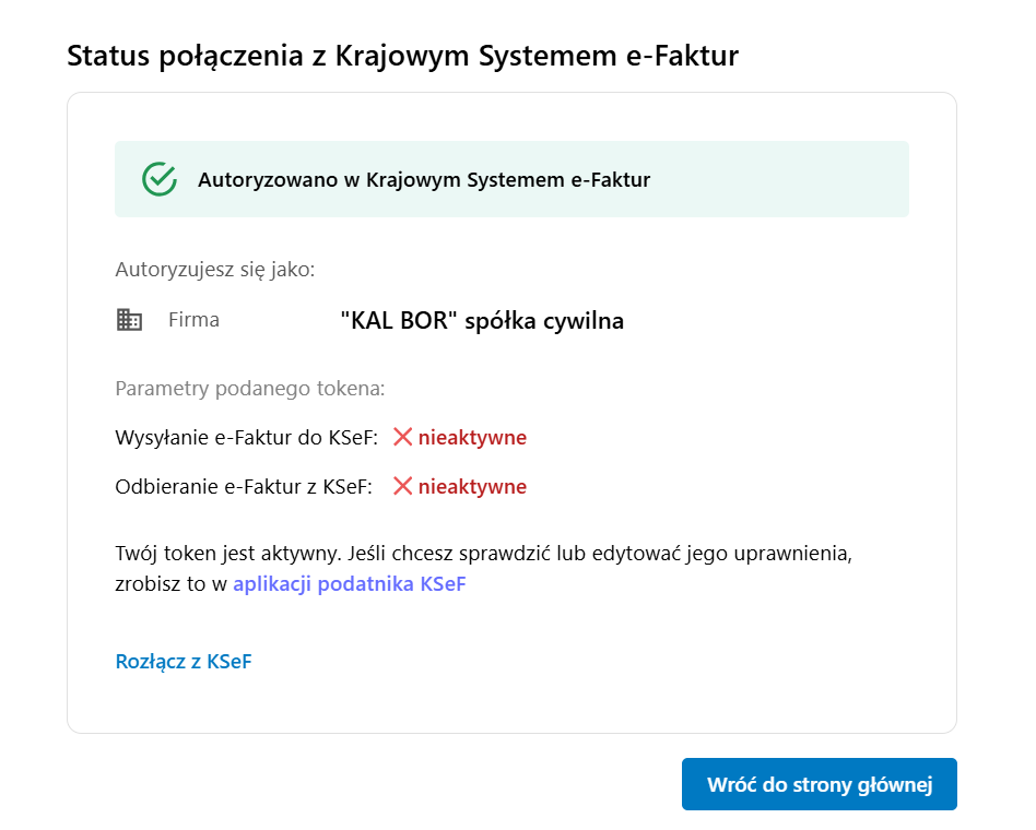

Mirosław Piwnik 0 Napisano 2 Grudnia 2025 Autor Udostępnij Napisano 2 Grudnia 2025 w Status połączenia z KSeF Ten pierwszy zrzut ekranu dotyczy Rachmistra nexo. W Subiekt 123 otrzymuję taki komunikat: Link to postu

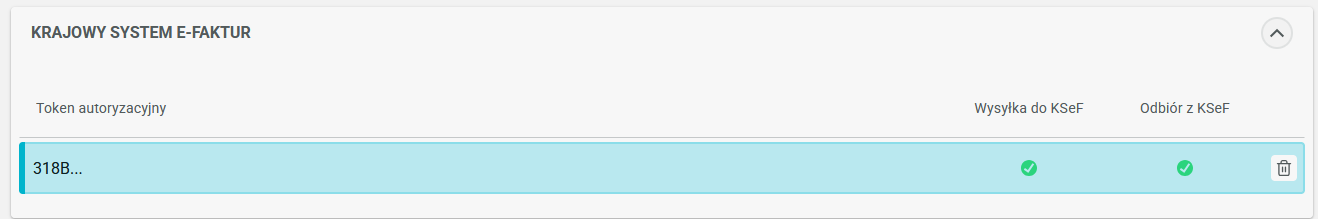

Kamil Smuszkiewicz 76 Napisano 2 Grudnia 2025 Udostępnij Napisano 2 Grudnia 2025 w Status połączenia z KSeF Panie Mirosławie, Czy w Subiekcie 123 informacje wyglądają podobnie jak na poniższym ekranie? W zakładce Konfiguracja. Link to postu
Mirosław Piwnik 0 Napisano 2 Grudnia 2025 Autor Udostępnij Napisano 2 Grudnia 2025 w Status połączenia z KSeF Nie, wysyłka do KSeF i Odbiór z KSef są czerwone. Link to postu
Mirosław Piwnik 0 Napisano 2 Grudnia 2025 Autor Udostępnij Napisano 2 Grudnia 2025 w Status połączenia z KSeF Może generuję zły token. Ja loguję się na kontekst mojego klienta (KAL-BOR s.c.) i mam możliwość wygenerowania tokena tylko z z rolą "zarządzanie uprawnieniami". Nie mam wyboru do wystawiania lub odbierania faktur. Link to postu

Kamil Smuszkiewicz 76 Napisano 2 Grudnia 2025 Udostępnij Napisano 2 Grudnia 2025 w Status połączenia z KSeF Panie Mirosławie, Mimo, że tak to nie wygląda, to wszystko podziało się prawidłowo. Z tego co obserwujemy w KSeF 1.0, po złożeniu ZAW-FA nadawane są tylko uprawnienia do zarządzania. Nie są automatycznie nadawane uprawnienia do odbioru i wystawiania dokumentów. Wygenerowany token też ich nie zawiera, co zostało przez nas wychwycone i pokazane w parametrach jako "nieaktywne". Dodatkowo w listopadzie w KSeF 1.0 została wyłączona możliwość nadawania uprawnień i nie można ich nadać komuś czy samemu sobie. Pewnym rozwiązaniem może być poproszenie klienta o wygenerowanie tokenu, który zostanie wgrany w programie. Powinno zadziałać (kontekst będzie właściwy), ale przekazywanie tokentów nie powinno być standardem postepowania. Pytanie z mojej strony dotyczące KSeF 2.0. Czy po złożeniu ZAW-FA są widoczne uprawnienia w Module Certyfikatów i Uprawnień (MCU) i czy są również uprawnienia do wystawiania oraz odbioru? Link to postu

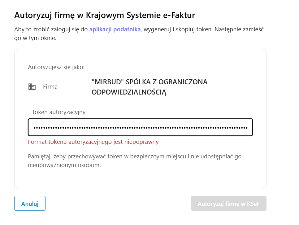

Mirosław Piwnik 0 Napisano 14 Grudnia 2025 Autor Udostępnij Napisano 14 Grudnia 2025 w Status połączenia z KSeF Obecnie chyba od 8-12-2025 token ma dużo więcej niż 40 znaków, jak w takim razie go wczytać aby nie otrzymywać takiego komunikatu: Link to postu
Marek Francuz 41 Napisano 15 Grudnia 2025 Udostępnij Napisano 15 Grudnia 2025 w Status połączenia z KSeF Token do KSEF 2.0 ma inny format (zawiera m.in. NIP) niż do 1.0. Obecnie konfiguracja przyjmuje tokeny do wersji 1.0. 1 Link to postu
Kamil Smuszkiewicz 76 Napisano 15 Grudnia 2025 Udostępnij Napisano 15 Grudnia 2025 w Status połączenia z KSeF 22 godziny temu, Mirosław Piwnik napisał: Obecnie chyba od 8-12-2025 token ma dużo więcej niż 40 znaków, jak w takim razie go wczytać aby nie otrzymywać takiego komunikatu: Dzień dobry Panie Mirosławie, Dziękuję za przesłanie pytania. Proszę wygenerować token w Aplikacji podatnika znajdującej się pod adresem https://ksef.mf.gov.pl/web/login. Jak słusznie zauważył Pan Marek, dłuższy token jest do KSeF 2.0. KSeF 2.0 zostanie uruchomiony 1 lutego 2026 przez MF. Link to postu
