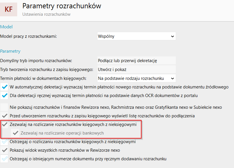

Łukasz Zawadzki 11 Napisano 2 Grudnia 2025 Udostępnij Napisano 2 Grudnia 2025 w Rozksięgowanie rozrachunku na różne konta Witam, szukamy rozwiązania dla następującego scenariusza: Wyciąg bankowy wczytywany jest przy użyciu mt940. Czasami występuje sytuacja, że przelew do jednego podmiotu dotyczy kilku rodzajów operacji księgowanych na oddzielnych kontach rozrachunkowych. Program tworzy rozrachunek do dokumentu finansowego (całość przelewu) i pozwala na rozliczenia. W definicji schematu ustawione jest - wyznacz konto na podstawie rozliczeń. Ponieważ części rozliczenia nie zgadzają się z kwotą rozrachunku (dokument finansowy) program wywołuje błąd. W starym systemie mamy taką funkcję, że po rozliczeniu rozrachunku można go podzielić na części według kont - czy w rewizorze istnieje jakaś podobna funkcja? Link to postu

Łukasz Zawadzki 11 Napisano 3 Grudnia 2025 Autor Udostępnij Napisano 3 Grudnia 2025 w Rozksięgowanie rozrachunku na różne konta 42 minuty temu, Daniel Kozłowski napisał: Proszę dokładniej opisać jak działa ta funkcjonalność w innym programie. W wyciągu bankowym rozliczamy przelew i jest worker w menu - podziel płatność według rozrachunków Po użyciu program dzieli pierwotną płatność na części według kwot rozliczenia plus kwota na rozrachunek nierozliczony 10 godzin temu, Radosław Kostrzewa napisał: Nie, takiej funkcji nie ma, co nie oznacza, że nie da się z tym nic zrobić. W jaki sposób wyznaczane są konta, na które ma być podzielona wpłata i jaki jest algorytm podziału kwot? To jest sytuacja gdy podmiot jest ten sam - na wyciągu wybieram podmiot i rozliczam rozrachunki 49 minut temu, Daniel Kozłowski napisał: Zastanowiłbym się na zmianą sposobu księgowania tych kilku rodzajów operacji, aby dodać przeksięgowanie na konto "głównych" rozrachunków z dostawcą. Przykładowy scenariusz: jednym przelewem płacone jest: wynagrodzenie pracownika z etatu, wynagrodzenie Zarządu i czynsz za wynajem prowadzimy pełne rozrachunki (na kontach) więc opcja, że nie będzie rozrachunków odpada konta na które mają się księgować części przelewu - rozrachunki z tytułu wynagrodzeń (pracownicy), rozrachunki z tytułu pełnionych funkcji (Zarząd), rozrachunki z tytułu dostaw i usług (czynsz) Link to postu
Andrzej Kubik 2 084 Napisano 3 Grudnia 2025 Udostępnij Napisano 3 Grudnia 2025 w Rozksięgowanie rozrachunku na różne konta 3 godziny temu, Łukasz Zawadzki napisał: jednym przelewem płacone jest: wynagrodzenie pracownika z etatu, wynagrodzenie Zarządu i czynsz za wynajem prowadzimy pełne rozrachunki (na kontach) więc opcja, że nie będzie rozrachunków odpada konta na które mają się księgować części przelewu - rozrachunki z tytułu wynagrodzeń (pracownicy), rozrachunki z tytułu pełnionych funkcji (Zarząd), rozrachunki z tytułu dostaw i usług (czynsz) Jeśli konta są rozrachunkowe to nie ma możliwości zapisana jednego rozrachunku na kilka kont. Działa tu zasada "kwota zapisu = wartości rozrachunku" i nie ma tu żadnego pola do negocjacji. Skoro jest jedna operacja bankowa to tworzy się jeden rozrachunek na całą kwotę (albo nie tworzy się żaden). Trzeba gdzieś zapisać tę całą wartość i następnie przeksięgować na konta jakie potrzebujemy. Czyli albo wrzucamy na jedno z używanych kont i przeksięgowujemy nadwyżki: 230 | 130 cała kwota 202 | 230 czynsz 250 | 230 zarząd albo ładniej, stosujemy dodatkowe konto pośrednie (tu 299) 299 | 130 cała kwota 250 | 299 zarząd 230 | 299 pracownicy 202 | 299 czynsz IMO inaczej się nie da. A jak to wykonać w Rewizorze? Albo ręcznie, albo napisać/kupić dodatek, który to zrobi. Rewizor nie ma na to żadnego wspomagania. Link to postu
Łukasz Zawadzki 11 Napisano 3 Grudnia 2025 Autor Udostępnij Napisano 3 Grudnia 2025 w Rozksięgowanie rozrachunku na różne konta 26 minut temu, Andrzej Kubik napisał: Skoro jest jedna operacja bankowa to tworzy się jeden rozrachunek na całą kwotę (albo nie tworzy się żaden). Trzeba gdzieś zapisać tę całą wartość i następnie przeksięgować na konta jakie potrzebujemy. To jest trochę nielogiczne W wyciągu bankowym jest przelew do kontrahenta A na kwotę X Rozliczamy tą kwotę z rozrachunkiem z konta A, B i C Wszystko jest OK W definicji schematu program ma wyznaczyć konto na podstawie rozliczeń To generuje błąd - chodzi o wybór kwoty - powinna być możliwość wybrania kwoty rozliczanej na koncie A a nie przychodu lub rozchodu Sprawdzę jeszcze czy czegoś nie pominąłem przy wyborze kwoty w schemacie 36 minut temu, Andrzej Kubik napisał: Czyli albo wrzucamy na jedno z używanych kont i przeksięgowujemy nadwyżki: 230 | 130 cała kwota 202 | 230 czynsz 250 | 230 zarząd albo ładniej, stosujemy dodatkowe konto pośrednie (tu 299) 299 | 130 cała kwota 250 | 299 zarząd 230 | 299 pracownicy 202 | 299 czynsz to nie do końca jest prawidłowe z różnych względów ja muszę w wyciągu zlikwidować rozrachunek w schemacie ustawić wyjątek - nie można wyznaczyć konta i podmiot X w planie kont założyć konto rozrachunkowe (bez rozrachunków) np. 248-Przelewy - niezgodne z naszym modelem przeksięgować wyjątek po stronie WN i MA na tym koncie program zgłosi błąd, że suma bilansowa niezgodna doksięgować ręcznie zapisy na wskazane konta po stronie WN - rodzaj rozrachunku SZ Link to postu

Łukasz Zawadzki 11 Napisano 3 Grudnia 2025 Autor Udostępnij Napisano 3 Grudnia 2025 w Rozksięgowanie rozrachunku na różne konta 52 minuty temu, Andrzej Kubik napisał: PS Nie dyskutuję na temat tego jak powinno być, tylko na temat tego jak jest, tym bardziej że ma przekonanie graniczące z pewnością że założenia dot. kont rozrachunkowych nie zostaną zmienione w przewidywalnej przyszłości. Drogi Panie jak najbardziej Program w momencie wprowadzania wyciągu pozwala na rozliczenie płatności i lista rozrachunków z wszystkich kont jest dostępna a właściwie to nawet to nie ma znaczenia Natomiast definicja schematu pozwala księgować na konta według rozliczeń To że w dekretacji pojawia się błąd to to jest jakaś niedoróbka i natychmiast bez dyskusji do poprawki i tak to właśnie jest Link to postu
Radosław Kostrzewa 1 057 Napisano 3 Grudnia 2025 Udostępnij Napisano 3 Grudnia 2025 w Rozksięgowanie rozrachunku na różne konta 1 minutę temu, Łukasz Zawadzki napisał: To że w dekretacji pojawia się błąd to to jest jakaś niedoróbka i natychmiast bez dyskusji do poprawki Proszę zatem wysłać zgłoszenie na InsERT, ale już z góry uprzedzę, że tu żadnego błędu nie ma. Takie są założenia i mechanika wiązania operacji bankowych z wyciągów na zapisach księgowych, poniekąd też tych założeniach wspominał Andrzej. Teoretycznie, dałoby się sferycznie dorobić funkcjonalność, która by realizowała Pana potrzebę biznesową (kwestia weryfikacji) tylko będzie to wymagać dodatkowych licencji Sfera Pro+ i oprogramowania plugina. I jakby Pan operacją bankową chciał jednak rozliczać, to rozwiązanie własne musiałoby działać na samych operacjach bankowych, by potworzyły poszczególne operacje bankowe wg rozliczanych dokumentów + ostatnia operacja na wartość, której nie ma z czym rozliczyć i usunęłaby faktyczną operację bankową. Saldo pomiędzy nowymi a usuniętą - byłoby zgodne. Można też i od strony wyciągu coś 'rozszerzyć' ale wymaga to wtedy innego podejścia. Link to postu

Radosław Kostrzewa 1 057 Napisano 4 Grudnia 2025 Udostępnij Napisano 4 Grudnia 2025 w Rozksięgowanie rozrachunku na różne konta (edytowane) Ogólnie sama potrzeba biznesowa, którą Pan tutaj opisał, ma swoje uzasadnienie do zaadresowania w realizacji przez producenta i nie wykluczone, że kiedyś się do niej przychyli. Ale tego typu zasadnych potrzeb biznesowych zgłaszanych do InsERT jest całą masa, a zmian prawnych, które są 'must have' jeszcze więcej i to zawsze będzie zjadało zasoby programistów, bo to się musi funkcjonalnie znaleźć. I zapewniam Pana, że osobom pracującym przy nexo, zależy bardzo na rozwoju i zapewnienie funkcjonalności w ich programach, których użytkownicy oczekują i są z nich zadowoleni. Ale forma komunikacji, którą Pan zastrzega w stosunku do producenta, nie sprawi, że będzie Pan na wygranej pozycji i ewidentnie też obrazuje, że nie zapoznał się Pan z warunkami licencji na korzystanie z oprogramowania InsERT. 8 godzin temu, Łukasz Zawadzki napisał: Skoro program pozwala rozliczać rozrachunki zaksięgowane na różne konta z jedną operacją bankową to widocznie takie są założenia i w związku z tym użytkownik niczego nie narusza - w pozostałych przypadkach mamy doczynienia z oprogramowaniem działającym w sposób wadliwy To jest tylko Pana interpretacja. Program jest przeznaczony dla dużej rzeszy użytkowników, którzy niekoniecznie dokonują rozliczeń na pełnych księgach, albo w ogóle nie prowadzą zapisów księgowych. Zwrócę uwagę na np. takie parametry: A teraz taka analogia. Cała sytuacja wygląda tak, jak przesiadka z auta, które kierowcy samo parkowało. Kierowca zmienił auto, ale nie weryfikował możliwości nowego. Nie zrobił jazdy testowej, albo zrobił ją za krótko. I teraz ma pretensje do całego świata, że musi sam zaparkować, bo auto nie potrafi... Edytowane 4 Grudnia 2025 przez Radosław Kostrzewa 2 Link to postu
Łukasz Zawadzki 11 Napisano 4 Grudnia 2025 Autor Udostępnij Napisano 4 Grudnia 2025 w Rozksięgowanie rozrachunku na różne konta Szanowny Panie zaczął Pan ładnie ale niestety nie utrzymał Pan do końca poziomu 3 godziny temu, Radosław Kostrzewa napisał: To jest tylko Pana interpretacja. Program jest przeznaczony dla dużej rzeszy użytkowników, którzy niekoniecznie dokonują rozliczeń na pełnych księgach, albo w ogóle nie prowadzą zapisów księgowych. Program Rewizor przeznaczony jest do prowadzenia pełnych ksiąg handlowych i jednym z wymogów producenta jest to, że dowód księgowy księgowany na koncie rozrachunkowym musi posiadać rozrachunek. Nie wiem co robi cała rzesza użytkowników, ale nieprowadzenie zapisów księgowych to nieprowadzenie ksiąg handlowych i Rewizor niepotrzebny 3 godziny temu, Radosław Kostrzewa napisał: A teraz taka analogia. Cała sytuacja wygląda tak, jak przesiadka z auta, które kierowcy samo parkowało. Kierowca zmienił auto, ale nie weryfikował możliwości nowego. Nie zrobił jazdy testowej, albo zrobił ją za krótko. I teraz ma pretensje do całego świata, że musi sam zaparkować, bo auto nie potrafi... Znowu istotą problemu nie jest to dokąd auto pojedzie tylko czy ma 4 koła i ma Pan w rzeczywistości definicję auta jako pojazdu czterokołowego a partnerzy jakoś tak ignorują podstawowe definicje Podam Panu dwa przykłady trochę prostsze, żeby to lepiej zobrazować Uruchomiliśmy subiekta i wystawiamy faktury sprzedaży. Do klienta wysyłamy fakturę w formacie pdf utworzoną przy wykorzystaniu zaprojektowanego przez producenta standardowego wzorcu wydruku. Ponieważ faktury w formacie PDF do nas wracają jako koszty widzę podgląd każdej z nich. U jednego klienta w sekcji dane nabywcy program obciął dane nabywcy i NIP jest widoczny mniej więcej w 1/10 (czyli niewidoczny) według Pana analogii ile faktur powinienem przetestować, żeby Pan jako partner uznał że program z jakiegoś powodu generuje błąd ale nie z winy użytkownika? Wystarczy jedna faktura, 10, 1000-? jako użytkownik musiałem utworzyć na bazie wzorca własny wzorzec i zmodyfikować, żeby nie było takiego absurdu, że co dwudziesta faktura jest popsuta albo faktura dla co 20-go klienta jest popsuta. Jeżeli własny wzorzec wydruku będzie w jakiś sposób popsuty to czy jest to wina użytkownika- skoro użytkownik nie potrzebuje własnego wzorca tylko chce żeby to co zaprojektował producent działało prawidłowo. Drugi przykład dotyczy pobierania listy rachunków bankowych z tak zwanej białej listy VAT. Na tą chwilę funkcjonalność działa prawidłowo Jednak my wiemy, że u jednego klienta występuje podmiot, który posiada zarejestrowanych numerów rachunków w liczbie ponad 17.000,- Wiemy, ze różne programy radzą sobie z taka ilością danych różnie i nie wszystkie zostały zaprojektowane prawidłowo i generują błędy. Czy ja jako użytkownik musze testować Rewizora pod tym kątem natychmiast ? I tu właśnie jest problem czterech kół w samochodzie z Pana analogii Funkcja zaprojektowana przez producenta ma zawsze pobierać rachunki bankowe bez względu na ilość. Jak ktoś nie wziął pod uwagę ilości rachunków to funkcja będzie działać wadliwie a Pan będzie pisał o testowaniu samochodu. Natomiast jeżeli założymy bazę w Rewizorze dla klienta który współpracuje z taką firmą i przy pobieraniu danych wyjdzie błąd to z całą pewnością nie będzie to pretensja użytkownika do całego świata i z całą pewnością będzie to wada programu. Link to postu
Radosław Kostrzewa 1 057 Napisano 4 Grudnia 2025 Udostępnij Napisano 4 Grudnia 2025 w Rozksięgowanie rozrachunku na różne konta Analogię napisałem, żeby spostrzegł Pan sam jak to po prostu wygląda. I to się chyba udało. Nie jest też tak, że program nie daje możliwości na zrealizowanie Pana potrzeby biznesowej. Po prostu nie ma tego w standardzie. Zgodzę się, że sugestia Daniela, żeby klient dzielił przelewy na wiele, nie jest szczęśliwa, co nie znaczy, że nie jest poprawna. Ale są też inne metody, które wymagają po prostu dodatkowej licencji i napisania rozszerzenia programistycznego. Link to postu
Łukasz Zawadzki 11 Napisano 4 Grudnia 2025 Autor Udostępnij Napisano 4 Grudnia 2025 w Rozksięgowanie rozrachunku na różne konta Szanowny Panie, zbyt dużo czasu zajęłoby odnoszenie się do rzeczywistości... 52 minuty temu, Radosław Kostrzewa napisał: Nie jest też tak, że program nie daje możliwości na zrealizowanie Pana potrzeby biznesowej. Po prostu nie ma tego w standardzie. To właśnie powoduje brak zrozumienia. To nie jest moja potrzeba biznesowa. Raczej określiłbym to jako luka w systemie. Ja w standardzie chcę zaksięgować prawidłowo wyciąg bankowy i w standardzie są do tego narzędzia jak definicja schematu. 55 minut temu, Radosław Kostrzewa napisał: Zgodzę się, że sugestia Daniela, żeby klient dzielił przelewy na wiele, nie jest szczęśliwa, co nie znaczy, że nie jest poprawna. Z tym też nie ma co dyskutować bo to wynika z takiego myślenia: Jeżeli w systemie występuje jakaś wada to użytkownik ma przestać wykonywać lub zmodyfikować operacje gospodarcze a tymaczasem... Jeżeli użytkownik wykonuje operacje gospodarcze to oprogramowanie używane przez użytkownika ma w standardzie umożliwić obsługę operacji gospodarczej. I tak jak pisałem - w starym systemie producent oprogramował funkcję w całości i przewidział problem księgowania operacji na wiele kont rozrachunkowych. Czy takie rozwiązanie, że operacja bankowa w wyciągu jest dzielona na kwoty wynikające z rozliczanych rozrachunków - to tu może Pan dyskutować czy rozwiązanie jest właściwie Ale błąd księgowania wyciągu bankowego przy użyciu dostępnych narzędzi to jest wada na poziomie standardu a nie indywidualnych potrzeb Link to postu
