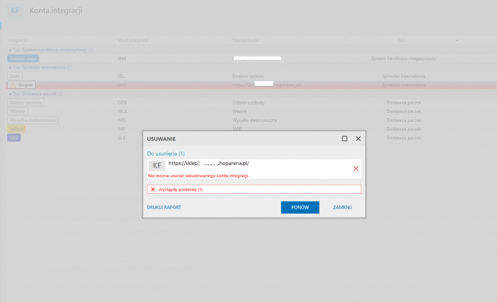

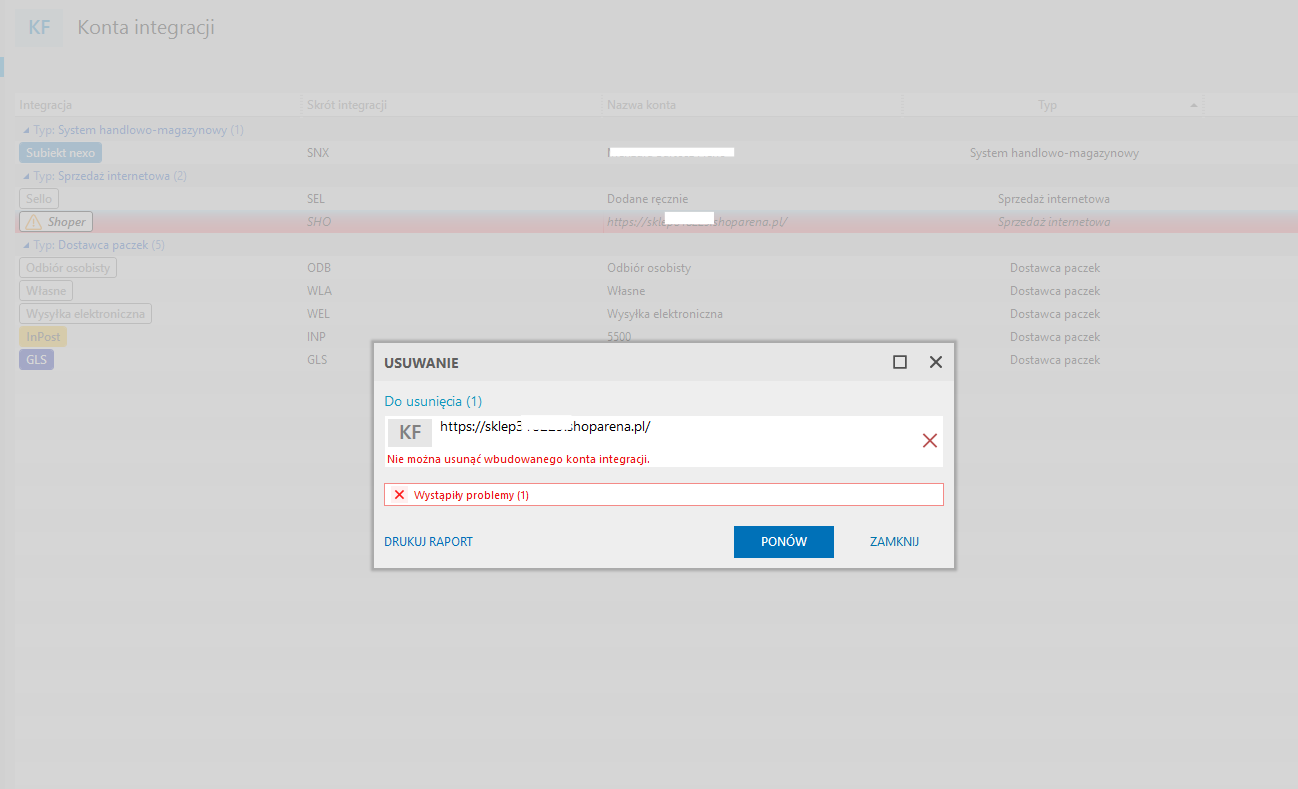

Bartosz F. 55 Napisano 26 Czerwca Autor Udostępnij Napisano 26 Czerwca w Integracja z Shoper Na ogólnej liście zmian wersji 61 znajduje się punkt: "Dodano możliwość usuwania kont integracji, które nie są powiązane z żadnymi danymi. Umożliwi to usuniecie niepotrzebnie dodanych kont." Czy dotyczy to także kont sprzedaży? Cytuj Link to postu
Cezary Dobies 140 Napisano 26 Czerwca Udostępnij Napisano 26 Czerwca w Integracja z Shoper Dzień dobry, usuwanie dotyczy także kont sprzedaży. W tej wersji usunąć konto można tylko wtedy, gdy nie ma powiązań. Natomiast pokazany tutaj błąd wskazuje na coś innego. To jest konto należące do odinstalowanej integracji. Spróbujemy powtórzyć ten przypadek, wrócę z informacją jak coś więcej będę wiedział. Cytuj Link to postu
Bartosz F. 55 Napisano 18 Września Autor Udostępnij Napisano 18 Września w Integracja z Shoper Czy udało się zweryfikować problem z usuwaniem kont integracji? Cytuj Link to postu
Daniel Salamucha 272 Napisano 21 Września Udostępnij Napisano 21 Września w Integracja z Shoper W dniu 18.09.2026 o 13:32, Bartosz F. napisał: Czy udało się zweryfikować problem z usuwaniem kont integracji? Zweryfikować tak, zrealizować w pełni nie. Mamy to zapisane do wersji 63, czyli pod koniec roku. Na ten moment można odpiąć powiązania i dopiero wtedy usunąć KI. Cytuj Link to postu
