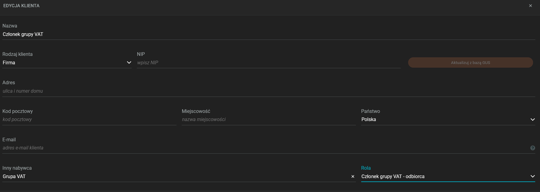

17 godzin temu, Paweł Sałdyka napisał:
Czy aktualizacja planowana na koniec marca obejmuje również dodanie możliwości zaznaczenia w strukturze e-faktury pola wskazującego, że faktura dotyczy członka grupy VAT (odbiorca)?
Taka funkcja jest już dostępna i można to ustawić edytując kontrahenta z poziomu kartoteki klientów lub przy wystawianiu dokumenty.
Rola odnosi się do podmiotu widocznego na górze.
