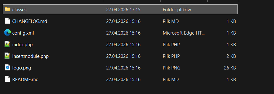

A xel 20 Napisano 22 Czerwca Udostępnij Napisano 22 Czerwca w Integracja Sello NX z dowolnym e-commerce przez API (edytowane) Nie mogę znaleźć w SDK plików odpowiedzialnych za PrestaShop - widzę jedynie pliki PHP. (chyba, że tylko te pliki odpowiadają za integrację) Chcemy stworzyć integrację z SOTE SHOP. @Bartosz Rosa Edytowane 22 Czerwca przez A xel Cytuj Link to postu
Bartosz Rosa 2 631 Napisano 22 Czerwca Udostępnij Napisano 22 Czerwca w Integracja Sello NX z dowolnym e-commerce przez API Integracja ze Prestą składa się z dwóch cześci. 1 to plugin Sello NX instalowany razem z programem (tego nie ma w SDK, dokumentacja + przykład są w realizacji) oraz 2 to insertmodule instalowany po stronie PrestaShop (to jest w SDK). Plugin w PHP jest wymagany tylko wtedy, gdy platforma sklepowa nie ma w swoim własnym API metod potrzebnych do pozyskania danych potrzebnych np. dla zamówienia czy założenia konta integracji. Obecnie trochę brak mi czasu ale możemy spróbować konsultacji mailowej w sprawie tworzenia tej integracji gdzie mógłbym naprowadzić, podpowiedzieć itd. Ale aby do tematu usiąść trzeba zacząć od plugina w C#, bo ten w PHP to tylko rozszerzenie do sklepu aby mógł rozmawiać z pluginem włąściwym w C#. W razie czego odezwij się do mnie na maila (przez sello@insert.com.pl). 1 Cytuj Link to postu
