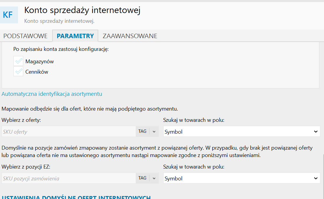

Nikola Nowak 0 Napisano 7 Stycznia Udostępnij Napisano 7 Stycznia w Mapowanie towaru z allegro Zaczynam przygodę z Sello. Proszę o odpowiedź. Mapowanie jednorazowe można wykonać na formatce zamówienia , z każdego pojedynczego zamówienia wysyłkowego. Można zmapować asortyment po sygnaturze i symbolu. Jak automatycznie to zrobić, żeby nie mapować przykładowo 100 zamówień na raz ? Cytuj Link to postu
Daniel Salamucha 153 Napisano 8 Stycznia Udostępnij Napisano 8 Stycznia w Mapowanie towaru z allegro 22 godziny temu, Nikola Nowak napisał: Zaczynam przygodę z Sello. Proszę o odpowiedź. Mapowanie jednorazowe można wykonać na formatce zamówienia , z każdego pojedynczego zamówienia wysyłkowego. Można zmapować asortyment po sygnaturze i symbolu. Jak automatycznie to zrobić, żeby nie mapować przykładowo 100 zamówień na raz ? Najlepiej poprzez konfigurację w koncie integracji, oczywiście należy ponownie pobrać oferty i zamówienia w celu nadpisania towarów. Cytuj Link to postu

Dawid Tetmer 36 Napisano Poniedziałek o 08:26 Udostępnij Napisano Poniedziałek o 08:26 w Mapowanie towaru z allegro 9 minut temu, Daniel Salamucha napisał: Bo @Rafał Stępień ma ten warsztat 🤌 A zdradzisz co mogło Cię wprowadzić w błąd? może trzeba faktycznie coś poprawić w tym filmie. Ogólnie opieracie się w filmiku o allegro, i o ile 1 opcja przy pobraniu ofert jakoś działa, o tyle 2 opcja ma się nijak do EANu bo allegro nie zwraca go w zamówieniu i zaczyna się kombinacja z nazwami i sygnaturami, jeżeli ktoś nie używa sygnatur - znowu rozwiązanie "nie działa". Cytuj Link to postu
Bartosz Rosa 2 310 Napisano Poniedziałek o 10:50 Udostępnij Napisano Poniedziałek o 10:50 w Mapowanie towaru z allegro Filmik był robiony bardziej jako zajawka mechanizmu niż jego dokładne opisanie ze szczegółami. 2 godziny temu, Dawid Tetmer napisał: jeżeli ktoś nie używa sygnatur - znowu rozwiązanie "nie działa". Musi być cokolwiek identycznego w ofercie i zamówieniu. No ale jeśli serwis czegoś nie zwraca to nie przeskoczymy tematu. W przypadku gdy nie da się zrobić jednego uniwersalnego automatycznego mapowania trzeba pobrać oferty i w nich pomapować towary, wspomagając się oknem zmian zbiorczych. Cytuj Link to postu
Dawid Tetmer 36 Napisano Poniedziałek o 10:53 Udostępnij Napisano Poniedziałek o 10:53 w Mapowanie towaru z allegro 1 minutę temu, Bartosz Rosa napisał: Filmik był robiony bardziej jako zajawka mechanizmu niż jego dokładne opisanie ze szczegółami. Musi być cokolwiek identycznego w ofercie i zamówieniu. No ale jeśli serwis czegoś nie zwraca to nie przeskoczymy tematu. W przypadku gdy nie da się zrobić jednego uniwersalnego automatycznego mapowania trzeba pobrać oferty i w nich pomapować towary, wspomagając się oknem zmian zbiorczych. Tak tak, zrozumiałem to dokładnie jak Rafał wytłumaczył, ale według mnie brakuje wzmianki właśnie o innych serwisach, presta działa wyśmienicie bo zwraca co trzeba, allegro nie, może rozbudować filmik po prostu ? Cytuj Link to postu
