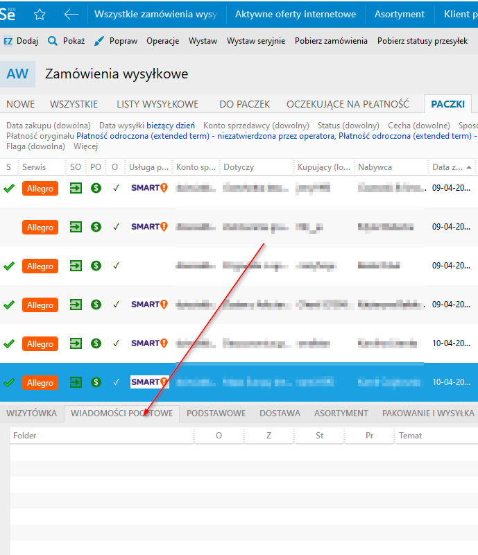

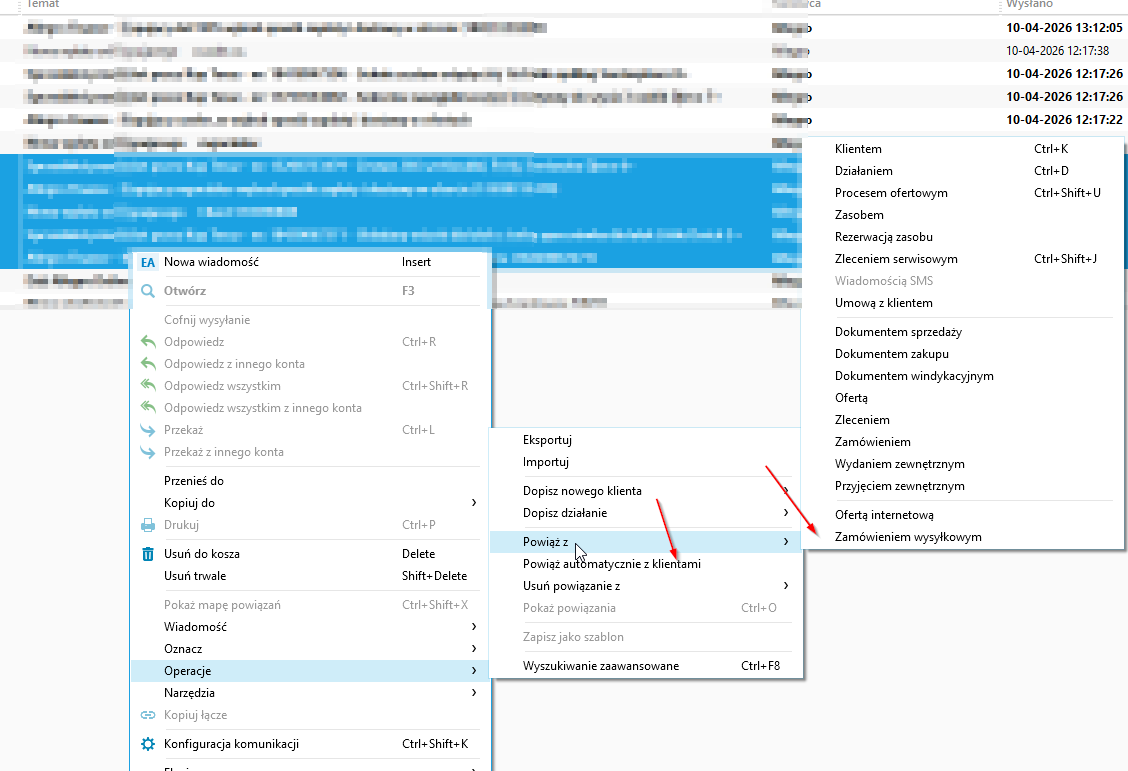

Leszek Oleszczuk 19 Napisano 10 Kwietnia Udostępnij Napisano 10 Kwietnia w Identyfikacja klienta z poziomu poczty email 8 minut temu, Bartosz Rosa napisał: W dniu 1.04.2026 o 22:49, Katarzyna Ochał napisał: To jest bardzo ,bardzo potrzebna funkcja, wręcz podstawowa. A ja np nie mam gestora. Ale o którą funkcję chodzi. Bardzo prosimy pisać dokładnie, bo aktualnie przeczytanie tematów i odpowiedzenie na forum z jednego dnia zajmuje 3 dni 🤯. W zamówieniach wsysyłkowych w zakładce wiadomości pocztowe oczekiwał bym. Nic tu nie widać Z kolei kiedy z poziomu klienta poczty próbuje połączyć z klientem czy z EZ to mi mówi że potrzebuje gestora Cytuj Link to postu
Bartosz Rosa 2 582 Napisano Poniedziałek o 10:43 Udostępnij Napisano Poniedziałek o 10:43 w Identyfikacja klienta z poziomu poczty email W dniu 10.04.2026 o 17:23, Leszek Oleszczuk napisał: W zamówieniach wsysyłkowych w zakładce wiadomości pocztowe oczekiwał bym. Nic tu nie widać A zostały dodane odpowiednie reguły wiadomości do wiązania wiadomości z EZ? W dniu 10.04.2026 o 17:23, Leszek Oleszczuk napisał: Z kolei kiedy z poziomu klienta poczty próbuje połączyć z klientem czy z EZ to mi mówi że potrzebuje gestora Tak, funkcja ręcznego wiązania wiadomości jest zarezerwowana dla Gestora, natomiast automatyczne wiązanie może wykonywać samo Sello NX, ale po włączeniu tej funkcji w laboratorium i odpowiednim skonfigurowaniu reguł wiadomości. Cytuj Link to postu
