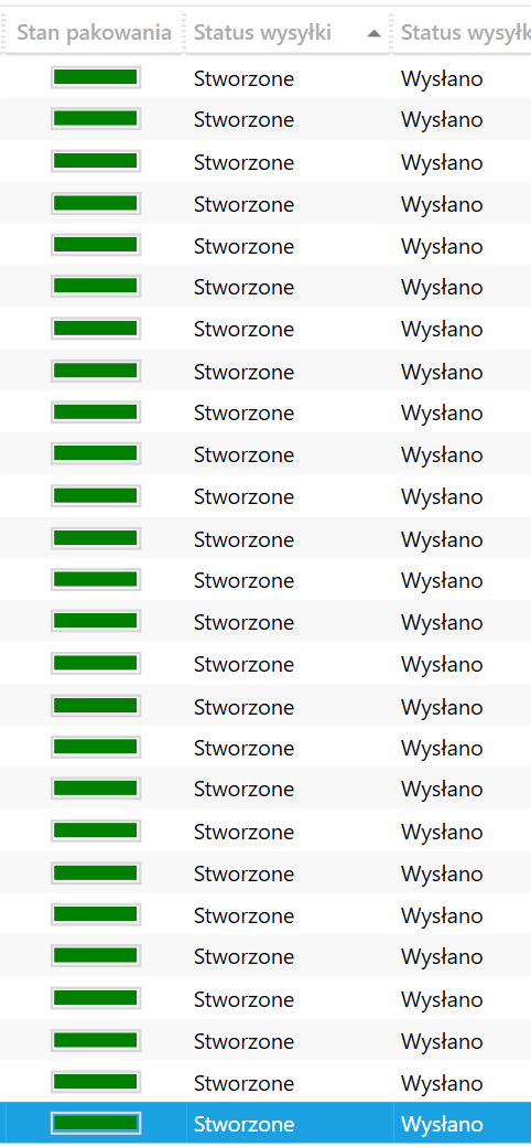

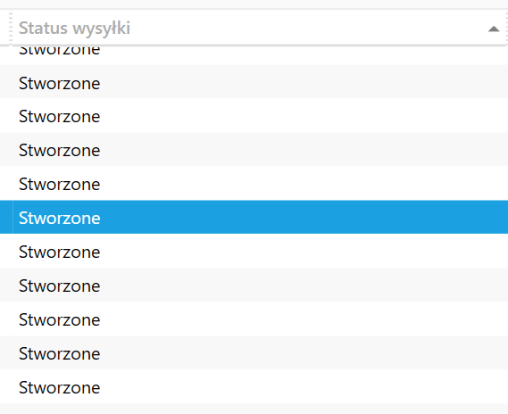

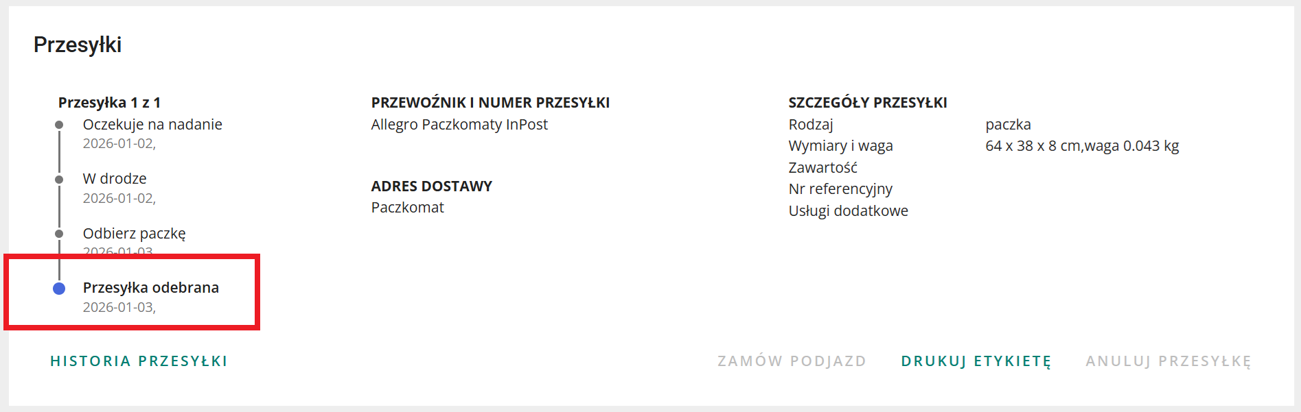

HotKey . 428 Napisano 8 Stycznia Udostępnij Napisano 8 Stycznia w statusy przesyłek nie zgadzają się z danymi w Allegro (edytowane) Statusy przesyłek nie zgadzają się z danymi w Allegro w niektórych przypadkach. Większość jest OK, ale niektóre dawno są dostarczone, w na gridzie widnieją jako STWORZONE: W zamówieniu wysyłkowym jest na pewno tylko jedna paczka. Próbuję odnaleźć jakiś wzorzec, ale problem jest z INPOST, PP, nie mam pomysłu. Wszystkie niezaktualizowane mają np to: Zamówienia mają tylko jedną paczkę, oraz numer przesyłki się zgadza, synchronizacja jest włączona, pobranie szczegółów zamówienia nic nie zmienia. HELP. Zamówień takich mam 26 i wszystkie mają to: zakpu z: 01-04 styczeń 2026 Edytowane 8 Stycznia przez HotKey . Cytuj Link to postu

Bartosz Rosa 2 582 Napisano 9 Stycznia Udostępnij Napisano 9 Stycznia w statusy przesyłek nie zgadzają się z danymi w Allegro Statusy paczek w WzA działają trochę inaczej. Z punktu widzenia Sello NX, strzelamy z paczkami do jakiegoś serwisu, który zwraca nam status paczki. W przypadku kurierów dedykowanych, ten status to jest status kuriera opisujący gdzie fizycznie znajduje się przesyłka (stworzone, w drodze, w doręczeniu, dostarczone). W przypadku WzA ten status to jest status stworzenia zlecenia dla kuriera (w trakcie tworzenia, stworzone, odrzucone). Dlatego te statusy zatrzymują się na Stworzone i dalej nie idą - bo Allegro nie zmienia statusów zleceń utworzenia u kuriera u siebie w WzA. Nie pamiętam dokładnie czy to nie działa tylko dla wybranych kurierów czy dla wszystkich i jest jakiś osobny endpoint w API do pobierania tego statusu od kuriera - trzeba sprawdzić. 22 godziny temu, Jakub Wawrzeńczak napisał: Ja u siebie zauważyłem problem, że podczas pobierania statusu wysyłek nie aktualizuje się to jak wcześniej. W parametrach zamówień wysyłkowych mam zaznaczoną opcję - Po wysłaniu i opłaceniu zamówienia, ustaw status zamówienia na zakończony Natomiast po wysłaniu, gdzie w Allegro widzę, że przesyłka jest już w drodze to te statusy się nie aktualizują. Czyżby znowu jakaś zmiana po stronie Allegro jak w zeszłym roku z InPostem? A na jaki status w Allegro ustawione jest w mapowaniu statusów Zakończone -> ? W niektórych serwisach możliwe są tylko pewne przejścia pomiędzy statusami, możliwe, że Allegro coś z tym też kombinuje . Cytuj Link to postu

HotKey . 428 Napisano 20 Stycznia Autor Udostępnij Napisano 20 Stycznia w statusy przesyłek nie zgadzają się z danymi w Allegro 5 godzin temu, Bartosz Rosa napisał: Czy dla WzA jest używane mapowanie automatyczne? I tak i nie. 5 godzin temu, Bartosz Rosa napisał: Zależy jaką masz integrację. Bezpośrednia strzela do kurierów, WzA strzela do WzA. Tylko WzA. 5 godzin temu, Bartosz Rosa napisał: A dostawy niedziałające mają może mapowanie automatyczne? I tak i nie. Nie ma wzorca. 5 godzin temu, Bartosz Rosa napisał: Na liście zamówień jest Id paczki w systemie kuriera Wysłane na PRIV. W SELLONX ma status STWORZONE. 1 Cytuj Link to postu
HotKey . 428 Napisano 20 Stycznia Autor Udostępnij Napisano 20 Stycznia w statusy przesyłek nie zgadzają się z danymi w Allegro Ok 700 statusów z 1700 total ma dziwny statu jakby przestawł się on aktualizować. 1000 Statusów jest DORĘCZONE i analogiczne (DOSTARCZONE, etc.). Cytuj Link to postu
Bartosz Rosa 2 582 Napisano 22 Stycznia Udostępnij Napisano 22 Stycznia w statusy przesyłek nie zgadzają się z danymi w Allegro Sprawdziliśmy to i wygląda to na błąd przy mapowaniu automatycznym, który będzie poprawiony w v60. 1 1 Cytuj Link to postu

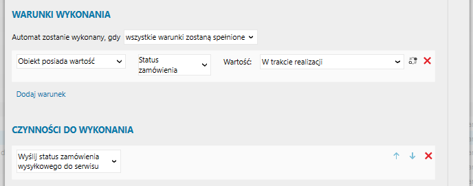

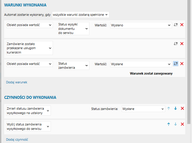

MARCIN e-kupowanie.pl 1 263 Napisano 5 Marca Udostępnij Napisano 5 Marca w statusy przesyłek nie zgadzają się z danymi w Allegro Mam na myśli, że w automatyzacji ustaw sobie dodatkowo żeby o jakimś zdarzeniu Sello wysyłało status do allegro. Jeśli spróbujesz bo w allegro nie masz odpowiednich statusów to od razu zweryfikujesz moje spotrzeżenie (a chyba było też o tym na forum) że systemowo nie zawsze zmiany docierają do allegro. Na przykład: Cytuj Link to postu

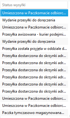

HotKey . 428 Napisano 7 Marca Autor Udostępnij Napisano 7 Marca w statusy przesyłek nie zgadzają się z danymi w Allegro (edytowane) A Te to OK. Ale statusy przesyłek te: Cały czas statusy przesyłek w SELLO zdarzają się niezgadzać z tym co jest w ALLEGRO - WzA - tam w ALLEGRO są wszystkie w 100% statusy poprawne zwykle - podoręczane. W SELLO już jest dużo lepiej niż na początku 2026, ale wciąż są takie, co nie aktualizują żadną metodą. Problem dotyczy: - wszystkich kont na ALLEGRO - wszystkich kurierów - ok 30% przesyłek - statusy "utykają" w losowych etapach czasami na samym początku "nadano przesyłkę", czasami prawie na końcu "wydano do doręczenia" i nie dochodzą w SELLO do "doręczono", gdzie w ALLEGRO są wszystkie "doręczono" Mam wrażenie, że jak SELLO NX chodzi 24/7 na serwerze to takich sytuacji jest mniej, ale jak jest jakieś okno maintenance i zgaszona plikacja to problem jakby się nasilał i obserwuję więcej takich których nie da się w żaden sposób zaktualizować statusu. W GT można było zalogować dane z API do pliczku chyba podczas transmisji. Można tutaj jakoś podejrzeć co ALLEGRO / SELLO COURIERS NX zwraca po API? Edytowane 7 Marca przez HotKey . Cytuj Link to postu
