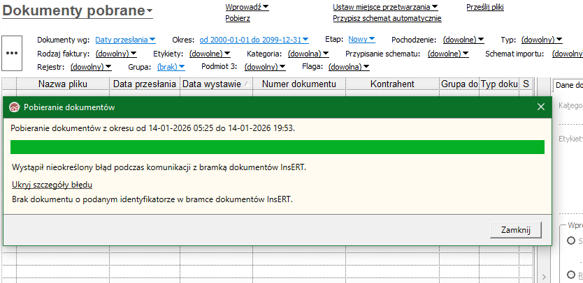

Łukasz Wojnicki 12 Napisano 14 Stycznia Udostępnij Napisano 14 Stycznia w Problem z pobraniem dokumentów Klient wgrał dokumenty na portal, ale Rewizor nie może ich pobrać Dotychczas wszystko działało bez zarzutu, ale dziś pojawił się problem. Przy próbie pobrania dokumentów pojawia się poniższy komunikat. Proszę o pomoc:) Link to postu
Łukasz Wojnicki 12 Napisano 14 Stycznia Autor Udostępnij Napisano 14 Stycznia w Problem z pobraniem dokumentów Godzinę temu, Łukasz Wojnicki napisał: Klient wgrał dokumenty na portal, ale Rewizor nie może ich pobrać Dotychczas wszystko działało bez zarzutu, ale dziś pojawił się problem. Przy próbie pobrania dokumentów pojawia się poniższy komunikat. Proszę o pomoc:) Rewizor GT 1.86 HF1 Podczas automatycznej komunikacji z Portalem Dokumentów InsERT pojawia się błąd: „Brak dokumentu o podanym identyfikatorze w bramce dokumentów InsERT”. W programie nie ma dostępu do Portalu Dokumentów (brak opcji w menu). Proszę o usunięcie wadliwego identyfikatora / reset synchronizacji po stronie bramki. Link to postu
Marek Sadura 2 Napisano 15 Stycznia Udostępnij Napisano 15 Stycznia w Problem z pobraniem dokumentów Witam, Mam taki sam problem z jedną z baz danych. Czy ktoś wie jak rozwiązać problem? Link to postu
Łukasz Wojnicki 12 Napisano 16 Stycznia Autor Udostępnij Napisano 16 Stycznia w Problem z pobraniem dokumentów W dniu 14.01.2026 o 21:26, Łukasz Wojnicki napisał: Rewizor GT 1.86 HF1 Podczas automatycznej komunikacji z Portalem Dokumentów InsERT pojawia się błąd: „Brak dokumentu o podanym identyfikatorze w bramce dokumentów InsERT”. W programie nie ma dostępu do Portalu Dokumentów (brak opcji w menu). Proszę o usunięcie wadliwego identyfikatora / reset synchronizacji po stronie bramki. Ponawiam zapytanie o rozwiązanie problemu. Proszę bardzo o odpowiedź, bo mamy zablokowaną całą bazę. Link to postu
Martyna Świdzińska 249 Napisano 16 Stycznia Udostępnij Napisano 16 Stycznia w Problem z pobraniem dokumentów Dzień dobry, przesłałam do Państwa wiadomości prywatne. Link to postu

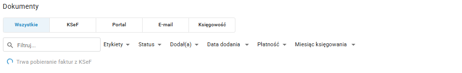

tadeusz starczewski 9 Napisano 6 Lipca Udostępnij Napisano 6 Lipca w Problem z pobraniem dokumentów u was tez tak pobiera do portalu z ksef godzinami? 2 Link to postu
Emilia Szymańska 17 Napisano 6 Lipca Udostępnij Napisano 6 Lipca w Problem z pobraniem dokumentów Dzień dobry , jeden z klientów zgłosił że w piątek kliknął pobierz dokumenty z KSEF i od piątku cały czas kółeczko się kreci - obojętnie czy z komputera, czy z telefonu, ze strony biura klikam również poberz z KSEF i drugi sygnał: 1 Link to postu
Beata Zelent 5 Napisano 6 Lipca Udostępnij Napisano 6 Lipca w Problem z pobraniem dokumentów 9 minut temu, Emilia Szymańska napisał: Dzień dobry , jeden z klientów zgłosił że w piątek kliknął pobierz dokumenty z KSEF i od piątku cały czas kółeczko się kreci - obojętnie czy z komputera, czy z telefonu, ze strony biura klikam również poberz z KSEF i drugi sygnał: Mamy ten sam problem... 1 Link to postu
Rafał Turoń 4 Napisano 6 Lipca Udostępnij Napisano 6 Lipca w Problem z pobraniem dokumentów potwierdzam kółko się kreci, nic nie pobiera 1 Link to postu
Martyna Świdzińska 249 Napisano 6 Lipca Udostępnij Napisano 6 Lipca w Problem z pobraniem dokumentów (edytowane) Dzień dobry, proszę o przesłanie NIP przykładowego klienta, u którego występuje problem oraz danych diagnostycznych ze stanowiska, na którym został on zaobserwowany. Procedura została opisana w artykule: InsERT nexo – Jak wygenerować dane diagnostyczne? InsERT GT – Jak wygenerować dane diagnostyczne? W formularzu kontaktowym proszę o zaznaczenie kontynuacji korespondencji z firmą InsERT pod numerem zgłoszenia, który podam w wiadomości prywatnej. Edytowane 6 Lipca przez Martyna Świdzińska Link to postu
Rafał Turoń 4 Napisano 6 Lipca Udostępnij Napisano 6 Lipca w Problem z pobraniem dokumentów ale skąd dane diagnostyczne - z portalu dokumentów? Pani Emilia Szymańska nawet screna przesłała z portalu dokumentów. Powtarzam, nie działa u każdego klienta pobieranie dokumentów z KSEF do portalu dokumentów Link to postu
Martyna Świdzińska 249 Napisano 6 Lipca Udostępnij Napisano 6 Lipca w Problem z pobraniem dokumentów Jeżeli problem dotyczy wyłącznie pobierania dokumentów z Portalu Dokumentów, wystarczające będzie przesłanie NIP jednego przykładowego klienta. Link to postu
Rafał Turoń 4 Napisano 6 Lipca Udostępnij Napisano 6 Lipca w Problem z pobraniem dokumentów (edytowane) Pani kochana - problem dotyczy pobierania dokumentów do portalu dokumentów z ksef. Jak mam je wysłać do Rachmistrza juk ich nie mam na portalu. Proszę czytać uważnie co tu piszemy! Edytowane 6 Lipca przez Rafał Turoń Link to postu
Martyna Świdzińska 249 Napisano 6 Lipca Udostępnij Napisano 6 Lipca w Problem z pobraniem dokumentów Wstępna analiza wykazała, że źródło problemu znajduje się po naszej stronie. Poprawka zostanie wdrożona w godzinach wieczornych. Do tego czasu dostęp do usługi może być ograniczony. Przepraszamy za powstałe niedogodności. Aktualny status usługi można śledzić na stronie: InsERT – Status Link to postu
Marta Sz. 7 Napisano 6 Lipca Udostępnij Napisano 6 Lipca w Problem z pobraniem dokumentów 10 minut temu, Martyna Świdzińska napisał: Wstępna analiza wykazała, że źródło problemu znajduje się po naszej stronie. Poprawka zostanie wdrożona w godzinach wieczornych. Do tego czasu dostęp do usługi może być ograniczony. Przepraszamy za powstałe niedogodności. Aktualny status usługi można śledzić na stronie: InsERT – Status W naszym przypadku problem też jest u osób, które nie mają portalu dokumentów. Link to postu
