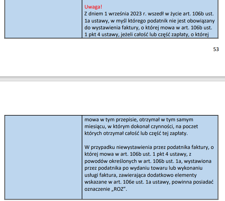

Marek Pyznarski 650 Napisano 9 Lutego Udostępnij Napisano 9 Lutego w Płatności cesyjne, a faktury zaliczkowe końcowe do KSeF Mówiąc w dużym skrócie: przyczyną jest oficjalna broszura dot. trzeciej schemy KSEF, gdzie na str. 53/54 czytamy: W Subiekcie, gdy na zwykłej FS mamy przedpłatę - oznaczamy FS dla KSeF jako ROZ. A oznaczenie to oznacza po "subiektowemu" fakturę zaliczkową końcową, czyli od strony KSEFu, obie te faktury mają trafiać do jednego worka. Tak sobie życzy MF. Na dokumencie można wyłączyć to wykazywanie FS jako FLk - na własną odpowiedzialność: Link to postu

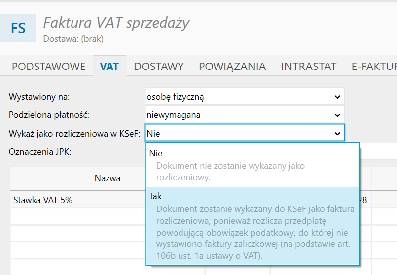

Ignacy Rzecki 8 Napisano 7 Kwietnia Udostępnij Napisano 7 Kwietnia w Płatności cesyjne, a faktury zaliczkowe końcowe do KSeF (edytowane) Sprawdzaliśmy dzisiaj przy wystawianiu 2 faktur: Faktura 1/04/2026 wystawiana 07.04.2026 na podstawie zamówienia .../03/2026 z 27.03.2026; przedpłata do ZK na konto 31.03.2026; <-- poprzedni miesiąc zakończenie dostawy 03.04.2026; Wykaż jako rozliczeniowa w KSeF: Nie Faktura 2/04/2026 wystawiana 07.04.2026 na podstawie zamówienia .../03/2026 z 30.03.2026; przedpłata do ZK na konto 02.04.2026; <-- bieżący miesiąc zakończenie dostawy 03.04.2026; Wykaż jako rozliczeniowa w KSeF: Tak Żadnych fatur zaliczkowych nie wystawialiśmy wcześniej. Jeżeli traktować przedpłaty jako zaliczki, to powinny być te faktury oznaczane odwrotnie. Poza tym podczas wystawiania faktury zmiana "Wykaż jako rozliczeniowa w KSeF:" nie jest brana pod uwagę. Po zapisaniu faktury ustawienie zmienia się na pierwotne. Dopiero po zapisaniu FS, ponownym jej otwarciu i zmianie ustawienie "Wykaż jako rozliczeniowa w KSeF:" zapisuje się. Jaki jest warunek "Wykaż jako rozliczeniowa w KSeF:" w Subiekcie ? Jeżeli co to "tak", jeżeli co to "Nie"? Pozdrawiam wszystkich walczących z KSeF! Edytowane 7 Kwietnia przez Ignacy Rzecki 1 Link to postu

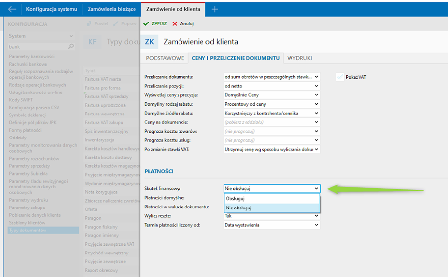

Adam Uliński 16 Napisano 29 Kwietnia Udostępnij Napisano 29 Kwietnia w Płatności cesyjne, a faktury zaliczkowe końcowe do KSeF (edytowane) U mnie wystarczyło zmienić wymuszenie "skutku finansowego" na ZK według poniższych ustawień. Edytowane 29 Kwietnia przez Adam Uliński błedne zdjęcie Link to postu

Jacek Izydorczyk 2 215 Napisano 29 Kwietnia Udostępnij Napisano 29 Kwietnia w Płatności cesyjne, a faktury zaliczkowe końcowe do KSeF W dniu 7.04.2026 o 15:31, Ignacy Rzecki napisał: Jaki jest warunek "Wykaż jako rozliczeniowa w KSeF:" w Subiekcie ? Jeżeli co to "tak", jeżeli co to "Nie"? Znacznik ustawia się na TAK, jeśli do FS podłączona jest przedpłata z tego samego miesiąca. Jeśli podłączymy przedpłatę z poprzedniego miesiąca, to znacznik ten nie ustawia się, gdyż wtedy nie możemy skorzystać ze zwolnienia od obowiązku wystawienia FL - dla przedpłaty powinna być wystawiona odrębna faktura. 1. Art. 106b ust. 1 pkt 4 nakłada obowiązek wystawiania faktur zaliczkowych do przedpłat. 2. Art. 106b ust. 1a zwalnia z tego obowiązku, jeśli przedpłata nastąpiła w miesiącu, w którym dokonał czynności opodatkowanej (dostawa towaru/wykonanie usługi). 3. Art. 106e ust. 1a wymaga, aby pomimo skorzystania z powyższego zwolnienia, faktura wystawiona po dokonaniu czynności zawierała "...datę otrzymania zapłaty, o której mowa w art. 106b ust. 1 pkt 4, jeżeli taka data jest określona i różni się od daty wystawienia faktury." 4. Z broszury KSeF wynika, że wymagane jest wystawienie faktury ROZ wtedy, gdy zawiera ona dodatkowo elementy określone w punkcie wyżej. Zatem, ogólnie Subiekt działa dobrze - jeśli do zwykłej faktury podłączana jest przedpłata z tego samego miesiąca, to ustawia się ona jako ROZ. Nie rozumiem natomiast, dlaczego Subiekt ustawia ROZ (czyli "Wykaż jako rozliczeniowa w KSeF: Tak") gdy podłączamy przedpłatę z tego samego dnia, co data wystawienia faktury. W takiej sytuacji przecież nie zachodzi warunek z "Art. 106e ust. 1a" - data przedpłaty nie różni się od daty wystawienia. @Marek Pyznarski proszę o słowo komentarza. Link to postu

Paweł S. 6 Napisano 12 Maja Autor Udostępnij Napisano 12 Maja w Płatności cesyjne, a faktury zaliczkowe końcowe do KSeF Proszę o jasne określenie stanowiska firmy Insert w sprawie takiego wystawiana faktur rozliczeniowych. Czy to będzie zmienione, czy uważacie, że tak jest dobrze i jak się ktoś chce mieć fakturę podstawową to musi klikać ręcznie Wykaż jako rozliczeniowa w KSeF: Nie Link to postu
