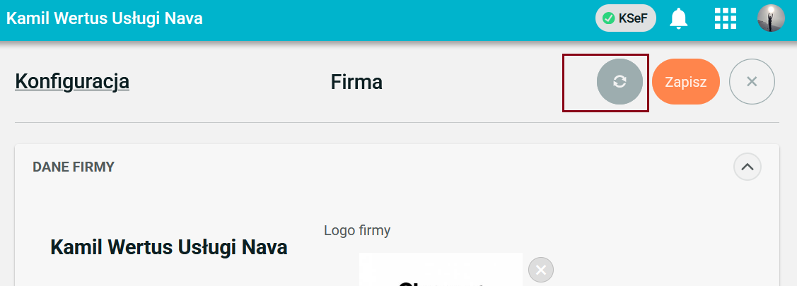

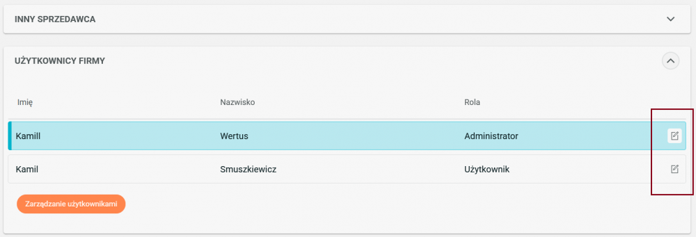

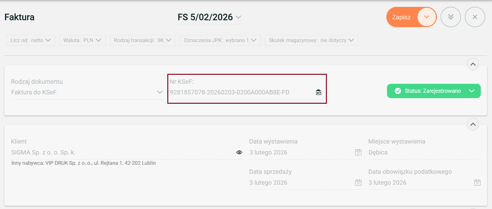

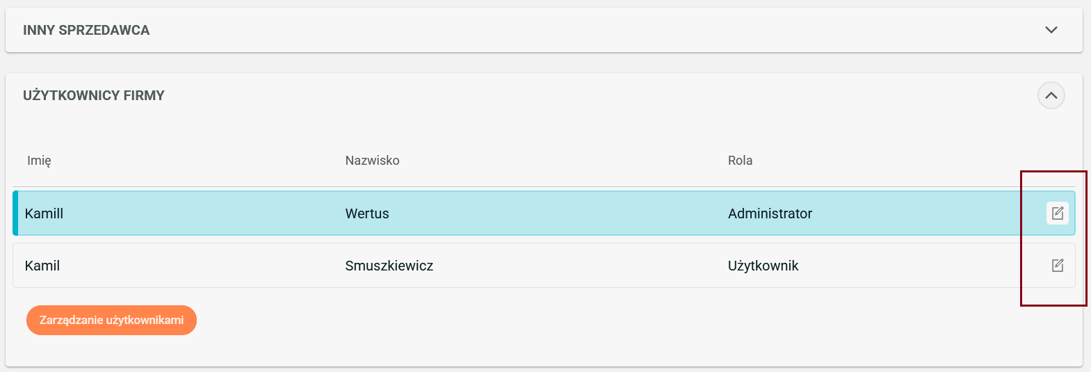

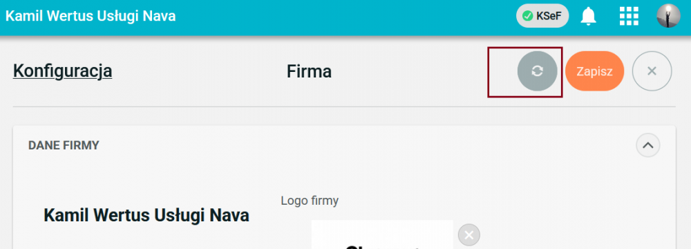

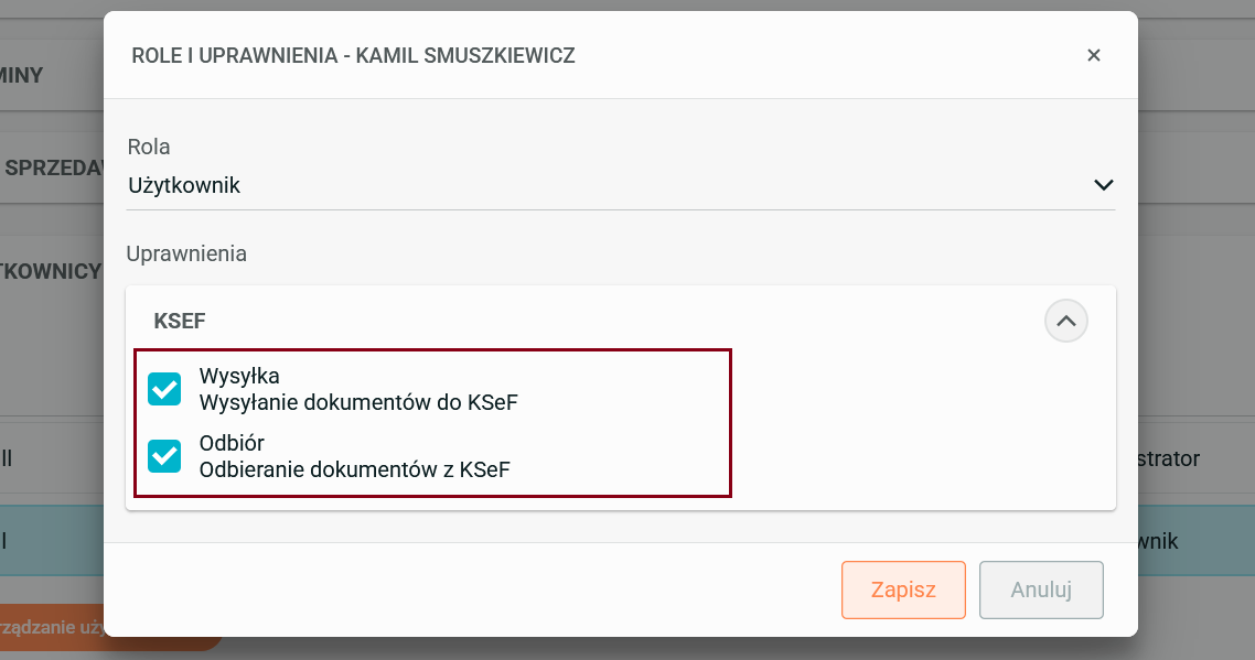

Kamil Smuszkiewicz 99 Napisano 9 Lutego Udostępnij Napisano 9 Lutego w KSeF w Subiekcie 123, najczęściej zadawane pytania Zebraliśmy najczęściej pojawiające się pytania dotyczące Krajowego Systemu e-Faktur w Subiekcie 123. 1. Został wgrany certyfikat w Konfiguratorze KSeF, ale ikona nie zmieniła się na zieloną. Wystarczy wejść w Konfigurację Subiekta 123, zakładkę Dane firmy i kliknąć przycisk Odśwież. 2. Kiedy faktura została poprawnie przyjęta przez KSeF? Faktura ma nadany numer KSeF a jej status to Zarejestrowano. 3. Kiedy będzie można wgrywać certyfikat typu II (offline)? W wersji planowanej na przełomie lutego i marca planujemy udostępnić możliwość wgrywania certyfikatu offline oraz wystawiania faktur offline. 4. Czy faktury cykliczne można ustawić, żeby automatycznie były wysyłane do KSeF? Planujemy dodanie takiej opcji w szablonach faktur cyklicznych. W wersji bliżej 1 kwietnia. 5. Certyfikat został wgrany, ale nie widać w menu e-faktur i nie ma opcji wysyłki do KSeF. Należy sprawdzić czy użytkownik w Konfiguracji Subiekta 123 ma nadane uprawnienia do wysyłki i odbioru faktur. Takie uprawnienia domyślnie ma użytkownik w roli Administratora. 6. Pojawia się błąd przy odbiorze faktur „Nie udało się odebrać…”. Proszę sprawdzić czy są nadane uprawnienia do odbioru dokumentów w KSeF. Często dotyczy to spółek, które po złożeniu ZAW-FA powinny nadać uprawnienia w Aplikacji Podatnika. 7. Odebraną fakturę można zobaczyć, ale jest błąd przetwarzania. Faktura została poprawnie wprowadzona do KSeF przez wystawcę oraz poprawnie odebrana. Znajdują się w niej transakcje, których Subiekt 123 nie obsługuje lub sam rodzaj faktury nie jest obsługiwany przez Subiekta 123. Przykładowo może to być korekta zbiorcza. Zbieramy dane i będzie sukcesywnie starać się obsługiwać coraz więcej przypadków. Polecamy materiały video przygotowane przez nasz dział VideoPorady InsERT: Jak wygenerować certyfikat KSeF i wczytać go w Subiekcie 123 Jak nadawać uprawnienia do KSeF biurom rachunkowym Jak wygenerować certyfikat KSeF typu 2 Link to postu

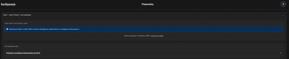

Bartosz Roszewski 7 Napisano 5 Marca Udostępnij Napisano 5 Marca w KSeF w Subiekcie 123, najczęściej zadawane pytania Dzień dobry, Czy przewidujecie zmiany bo na ten moment nie widać uwag do dokumentu, które są dodawane do faktury, potem w KSeF ich nie ma. Kolejne pytanie, to czy problemem byłoby dodanie możliwości innych form płatności, konfigurowanych według uznania. Albo chociaż pozycji kompensata... Link to postu
Konrad Sikorski 16 Napisano Piątek o 14:09 Udostępnij Napisano Piątek o 14:09 w KSeF w Subiekcie 123, najczęściej zadawane pytania W dniu 5.03.2026 o 14:12, Bartosz Roszewski napisał: Dzień dobry, Czy przewidujecie zmiany bo na ten moment nie widać uwag do dokumentu, które są dodawane do faktury, potem w KSeF ich nie ma. Kolejne pytanie, to czy problemem byłoby dodanie możliwości innych form płatności, konfigurowanych według uznania. Albo chociaż pozycji kompensata... Dzień dobry, Proszę przejść do konfiguracji -> KSeF i ustawienia -> parametry i włączyć opcję wysyłania opisu. Co do nowych form płatności, to na razie nie mamy nic w planach, ale jeśli więcej użytkowników zgłosi swoje potrzeby, to nie wykluczam, że wrócimy do tematu. Link to postu
