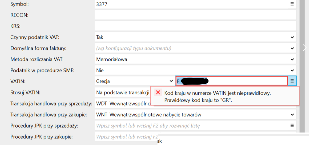

Krzysztof Gaiński 16 Napisano 10 Lutego Udostępnij Napisano 10 Lutego w Grecja - VATIN Dzień dobry, w jaki sposób dodać VATIN do kontrahenta Greckiego? Klient podaje NIP z początkiem EL a program wymaga GR. pozdrawiam, Krzysztof Link to postu
Daniel Kozłowski 1 763 Napisano 10 Lutego Udostępnij Napisano 10 Lutego w Grecja - VATIN 32 minuty temu, Krzysztof Gaiński napisał: a program wymaga GR. Jak to transakcja i jaki dokładnie komunikat błędu ? Link to postu
Krzysztof Gaiński 16 Napisano 10 Lutego Autor Udostępnij Napisano 10 Lutego w Grecja - VATIN Zakładanie kontrahenta nawet - błąd to nieprawidłowy kod kraju https://ec.europa.eu/taxation_customs/vies/#/vat-validation - pokazuje, że Grecja to EL. Link to postu
Radomił Ząbik 419 Napisano 10 Lutego Udostępnij Napisano 10 Lutego w Grecja - VATIN (edytowane) Bo kod ISO 3166 dla Grecji, nie pokrywaj się z nazwą w ich rodzimy języku i jak są wpisani w VIES Cytat Ελλάδα - Elláda Wpisanie kraju w Państwa, na EL, chyba rozwiązuje problem: Edytowane 10 Lutego przez Radomił Ząbik 1 Link to postu
Radomił Ząbik 419 Napisano 10 Lutego Udostępnij Napisano 10 Lutego w Grecja - VATIN I jeszcze z Wikipedii, drugi wyjątek, jakby Insert kombinował to naprawić Cytat The full identifier starts with an ISO 3166-1 alpha-2 (2 letters) country code (except for Greece, which uses the ISO 639-1 language code EL for the Greek language, instead of its ISO 3166-1 alpha-2 country code GR, and Northern Ireland, which uses the code XI when trading with the EU) and then has between 2 and 13 characters. Link to postu
Daniel Kozłowski 1 763 Napisano 10 Lutego Udostępnij Napisano 10 Lutego w Grecja - VATIN 24 minuty temu, Daniel Kozłowski napisał: Jak to transakcja i jaki dokładnie komunikat błędu ? Nie odpowiedział Pan na moje pytanie. 16 minut temu, Radomił Ząbik napisał: Wpisanie kraju w Państwa, na EL, chyba rozwiązuje problem: Raczej nie, raczej inny standard stosuje się przy WDT (UE), a inny przy transakcjach krajowych (ISO), takich informacji wymaga też KSeF (schema). Link to postu
Rozwiązanie Martyna Świdzińska 230 Napisano 12 Lutego Rozwiązanie Udostępnij Napisano 12 Lutego w Grecja - VATIN Dzień dobry, system weryfikuje, czy w kartotece został wpisany dokładnie taki sam symbol kraju, jaki widnieje w słowniku Państw. Zgodnie z informacją przekazaną przez Pana Radomiła, po zmianie symbolu dla Grecji w słowniku Państw na EL, zapis dokumentu będzie możliwy. 1 Link to postu
