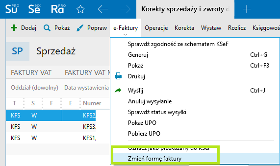

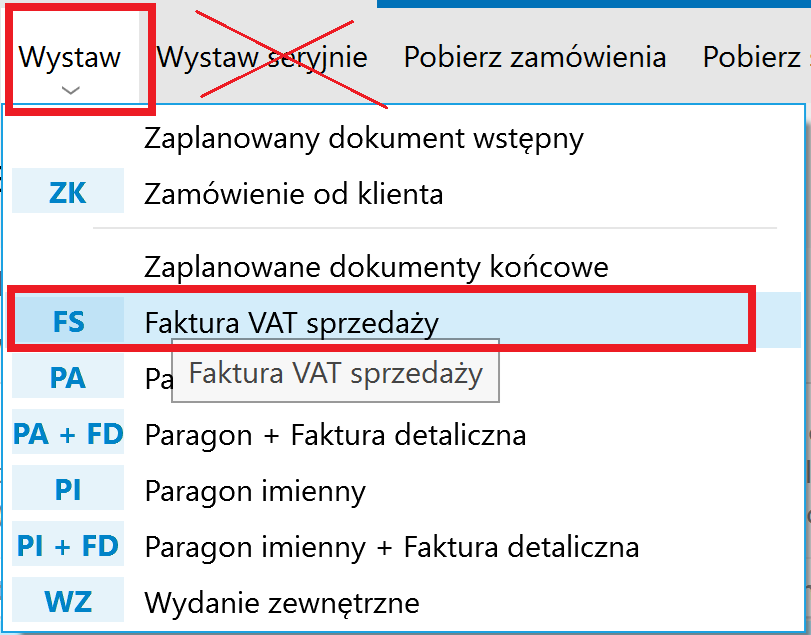

Ew. przy wystawianiu FS ręcznie w SELLO NX można sobie to ręcznie zmieniać:

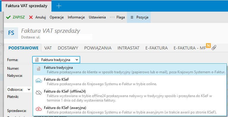

Zasada jest tutaj podobna podczas wystawiania FV przez SelloNX można ręcznie przestawić typ wysyłanego/drukowanego dokumentu z FV tradycyjnej na FV do ksef

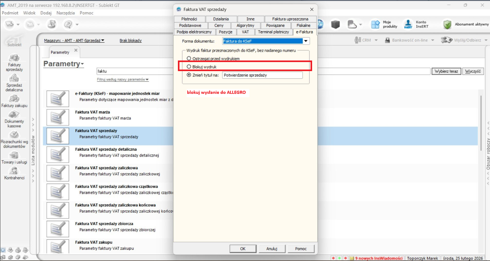

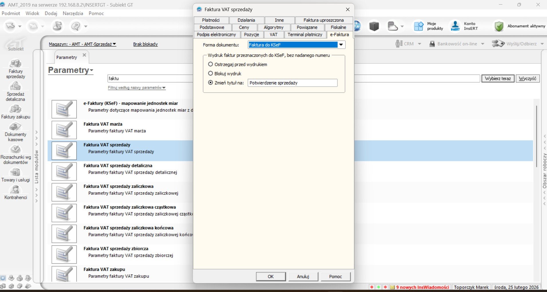

  • Rozwiązanie
Witajcie
Podaje rozwiązanie problemu ponieważ my już działamy na pełnym wdrożeniu ksef
W Subiekt GT

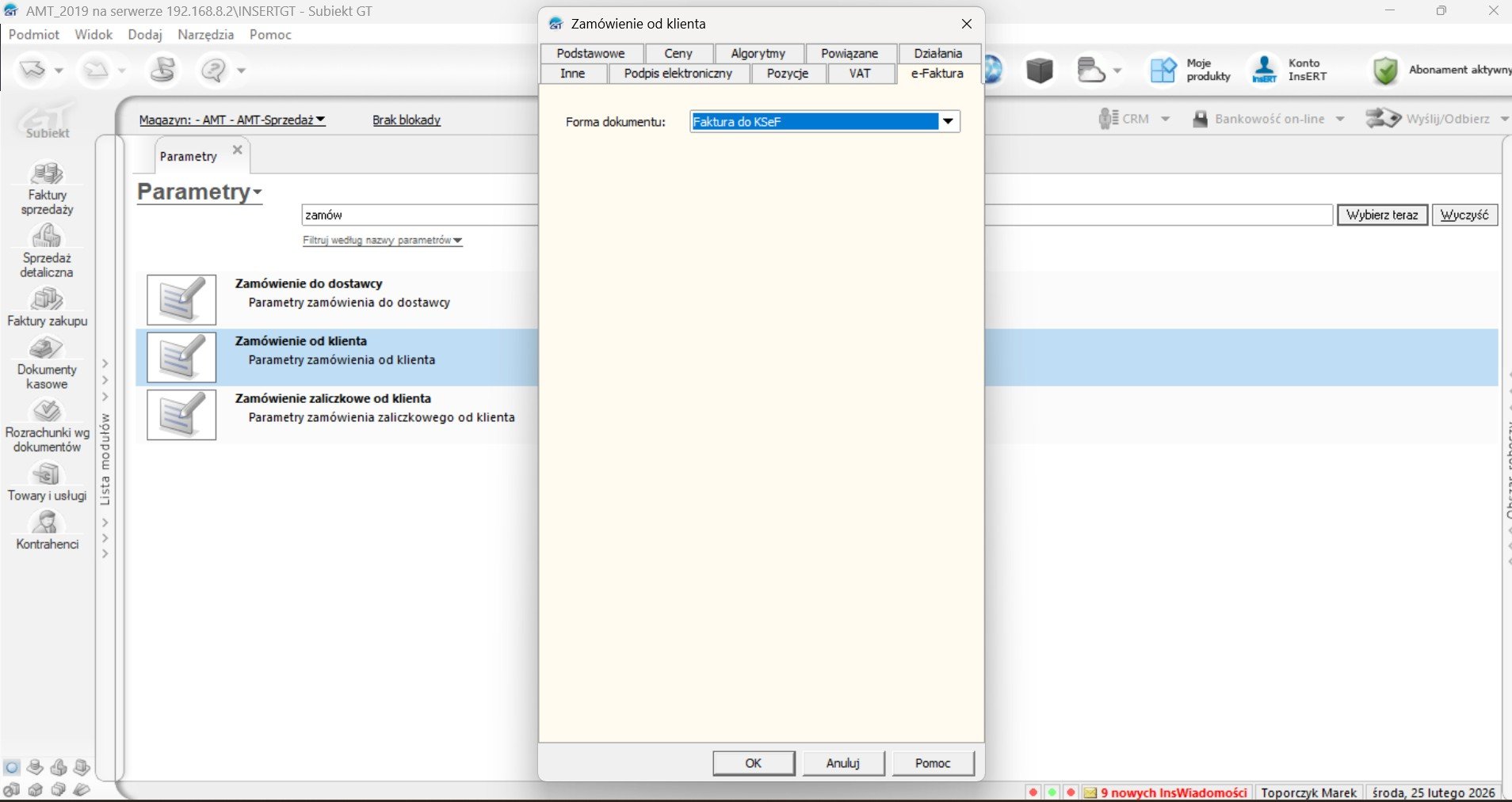

Należy zmienić ustawienia dla FV sprzedaży oraz ZK ! (Administracja/ Parametry)
Jeżeli ustawicie tylko FV sprzedaży bez ZK to efekt będzie taki że SelloNX utworzy ZK do którego następnie będą tworzyć się FV tradycyjne, które następnie przez autoamtyzację SelloNX wyślą się do Allegro
Jeżeli wprowadzicie ustawienie do ZK i FV to SelloNX utworzy dokument końcowy jako FV do ksef lub potwierdzenie z QR code które wyśle się do Allegro

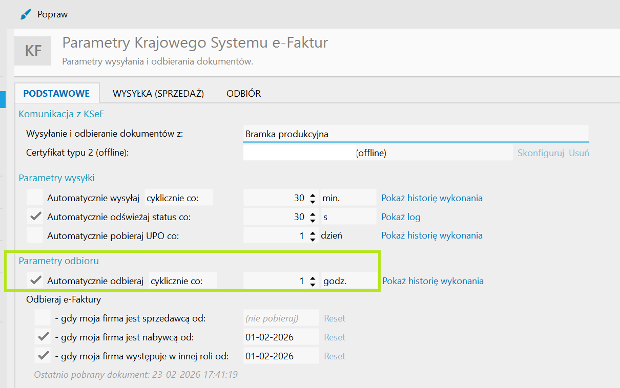

Tutaj ustawia się odbieranie faktur wystawionych Tobie w KSeFie przez inną firmę. Zaś Sello NX sprawdza faktury w Subiekcie (a nie w KSeF), które Ty wystawiasz komuś. Aby Sello NX doczekało się uksefowienia to musisz albo wystawiać FS w Subiekcie z oczekiwaniem na nadanie numeru albo bez oczekiwania i włączyć Automatyczne odświeżanie statusu co... 2 piętra wyżej.
Sello NX <==> Subiekt <-> KSeF

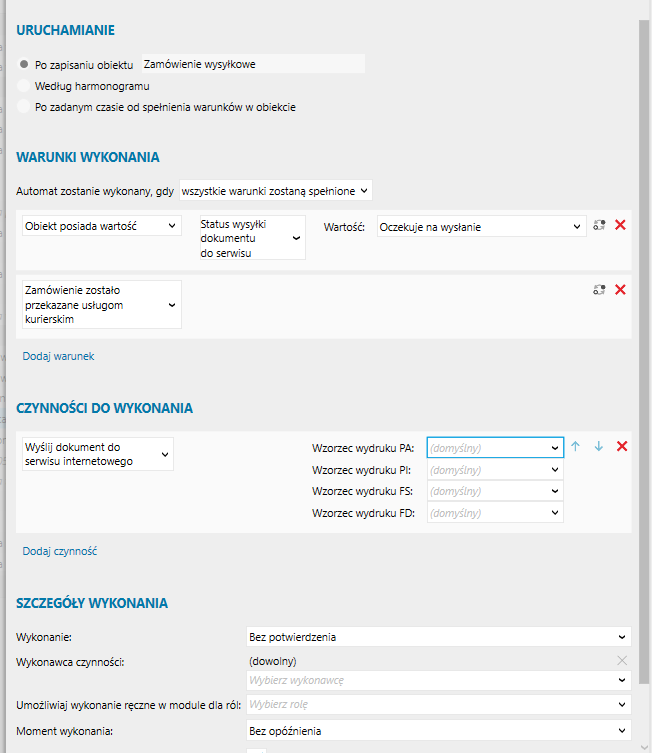

Testujemy. Załączyliśmy coś takiego:
Póki co SELLO NX nic nie wysłało:

Wymagało to jednocześnie dwóch niewyspefycikowanych elementów konfiguracji:
- domyślny typ FV przestawić z TRADYCYJNA na KSEF
- wystawiać FV seryjnie a nie pojedynczo
PYTANIE:
czemu nie działa w trybie wystawiania pojedynczego ? Proszę o wsparcie. Większość naszych FV wymaga wpisania ręcznie numeru seryjnego dość drogiego urządzenia, stąd FV nie wystawiamy w zasadzie seryjnie:
Jakiś myk?

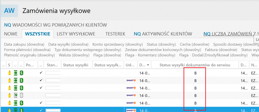

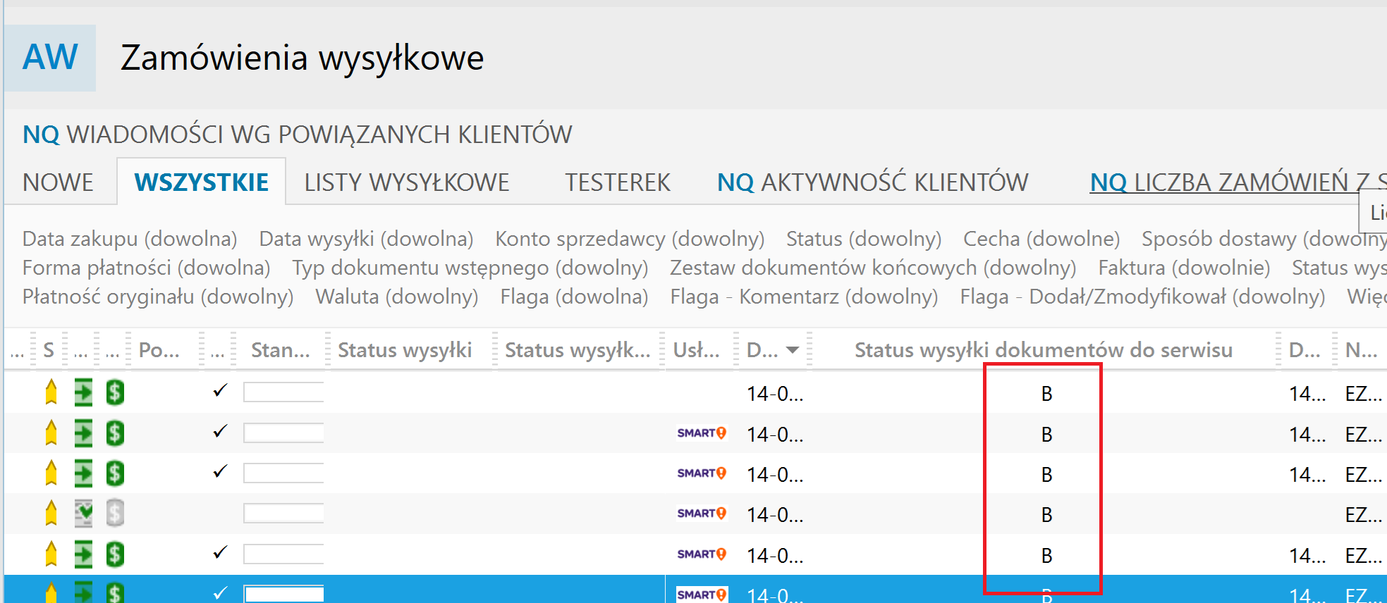

Przy wystawianiu faktury seryjnie SELLO robi poniekad niekonsekwentne ustawienie wartości w kolumnie STATUS WYSYŁKI DOKUMENTU DO SERWISU tzn.:
Literka B - bardzo ładnie przechodzi - automat wysyła FV - BAJKA.
Niestety wystawienie FV pojedynczo robi tutaj literkę "O" i wtedy można sobie czekać w nieskończoność - SELLO nie wysyła do ALLEGRO.

Status w Sello mówi o tym czy wysłać do Allegro czy nie a nie czy ma iść do KSeF czy nie. O tym decyduje Subiekt i to co w nim robisz.
B otrzymują dokument, które nie mają być wysyłane do serwisu, albo FS, które mają iść do KSeF.
B(rak) się przestawia na O(czekuje) w momencie gdy KSeF id zostanie w Subiekcie uzupełniony i
wtedy inny automat w Sello NX wysyła FS do Allegro.

OK, A Czy jest miejsce, gdzie się ustawia automat, że faktury z NIP są zbiorczo tworzone w opcji do KSeF? Jak się w tym upewnić?
Jak na razie próbnie wystawiam ręcznie i domyślnie wyskakuje tradycyjna, gdzie się zmienia tę opcję (ale przy fakturach detalicznych do paragonu musi być po staremu)
