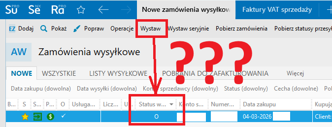

9 godzin temu, Bartosz Rosa napisał:
Status w Sello mówi o tym czy wysłać do Allegro czy nie a nie czy ma iść do KSeF czy nie. O tym decyduje Subiekt i to co w nim robisz.
Do tego momentu 100% zgoda.
B otrzymują dokument, które nie mają być wysyłane do serwisu, albo FS, które mają iść do KSeF.
B(rak) się przestawia na O(czekuje) w momencie gdy KSeF id zostanie w Subiekcie uzupełniony i
wtedy inny automat w Sello NX wysyła FS do Allegro.
Nie przy fakturach wystawianych w SELLO NX pojedynczo, wtedy otrzymuje znacznik O a nie B i czekasz sobie w nieskończoność SELLO nie wyśle takiej FV do ALLEGRO, dlatego podajemy, że wysyłanie do ALLEGRO FS KSeF nie działa (lub działa jedynie przy wystawianiu seryjnym FS i to w jedynym szczególnym przypadku - gdy FS nie była wcześniej kasowana w NEXO - patrz niżej).
No ale tak właśnie jest. Sello wystawia FS w Subiekcie, dalej to Subiekt to wysyła do KSeF wg ustawień w Subiekcie, a Sello oczekuje aż FS którą stworzył w Subiekcie się uksefowi. Dopiero po tym ją prześle do Allegro.
No właśnie tak nie jest - dla faktur wystawianych pojedynczo tylko dla seryjnych. Dla faktur wystawianych seryjnie robicie nam "B", a dla FS pojedynczo robicie nam "O":
I nie wychodzi to do KSeF. Poza tym jest większy problem, bo przy skasowaniu FS bez KSeF w SUBIEKTcie numer jest automatycznie usuwany z SELLO, jednak status O dalej zostaje. Oprócz skasowania numeru w SELLO należałoby także ustawić status z powrotem na podstawowy "B", bo przez to wystawienie FS nawet seryjnie wypycha do ALLEGRO "potwierdzenie sprzedaży" a nie FS KSeF.
Inna sprawa, że zmiana numeru FS z poziomu SUBIEKTa NEXO nie aktualizuje tego numeru FS w SELLO NX - obsługa zwrotów to jest choroba wyzwanie obecnie.
Po mojemu to jest naprawy, system jest dziurawy, ale co ja tam wiem. Pokażecie nam jak przy wystawianiu FV pojedynczo zrobić znacznik "B" tak jak to działa dla seryjnych ? Oraz po skasowaniu FS w SUBIEKTcie jak zrobić znacznik "O" z powrotem na "B"? Po zmianie nr FS w SUBIEKTcie NEXO jak zaktualizować ten NR w SELLO NX ?

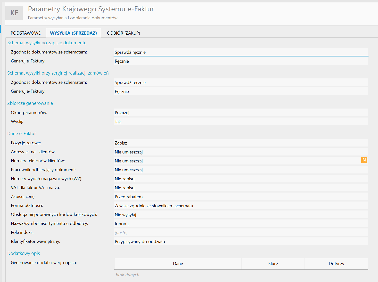

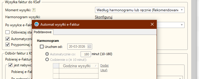

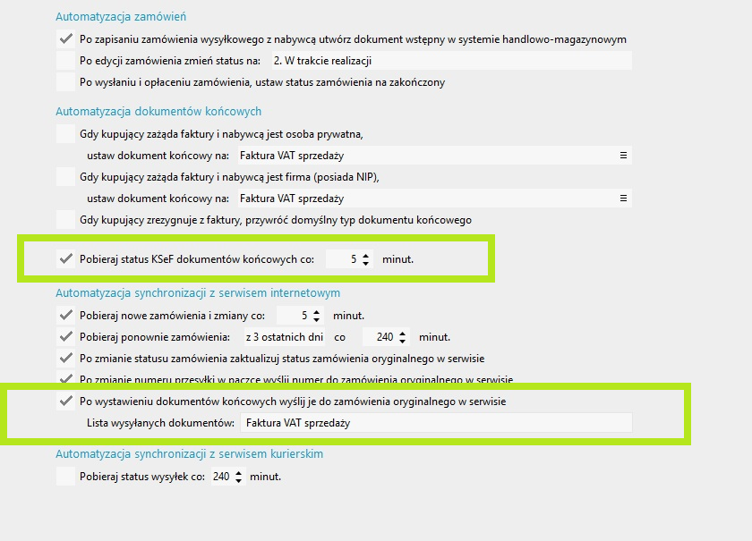

Dla seryjnego wystawiania FS jest osobny parametr w Subiekcie. Podeślij zrzut ekranu z parametry KSeF -> WYSYŁKA (sprzedaż).

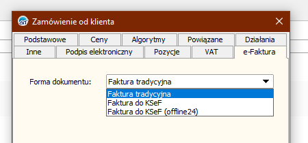

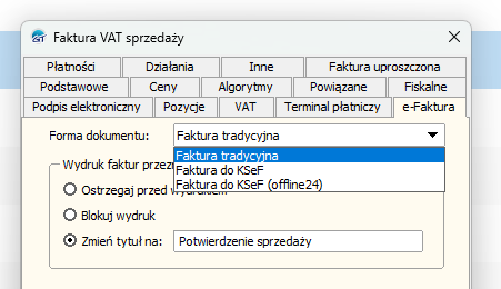

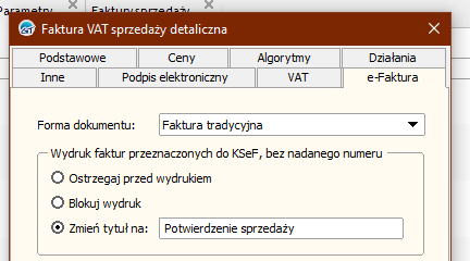

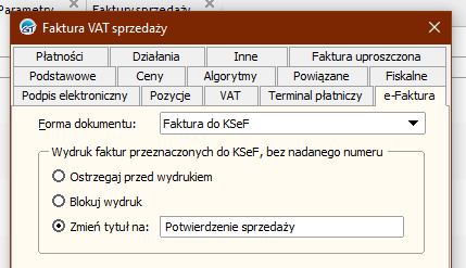

W dniu 5.03.2026 o 09:51, Bartosz Rosa napisał:
@Bartosz Rosa a u mnie tak:
I potem w Sello:
Gdzie leży przyczyna, że z poziomu Sello jednak domyślna jest faktura tradycyjna?
Najnowsze wersje programów.
Żeby na FS było poprawnie to na razie wstrzymuję się przed opcjami zbiorczymi, mimo, że @HotKey . pisał o prawidłowym działaniu wówczas.
Link to postu
PS
na dysku zapisuje się jako "Faktura" ale tradycyjna, więc ręczna zmiana przy tworzeniu jej na "KSeF" nie jest zapamiętywana. Dopiero jak w Subiekt GT zmieni się ją na KSeF-ową to jest możliwość wydruku "Potwierdzenia sprzedaży" z QR z poziomu GT - ale Sello wysyła nadal fakturę detaliczną do klienta, nawet po tym jak w GT zmieniłem ją na ksef.
Wydaje się, że jeśli Sello by otwierało wg ustawień w GT od razu okno faktury jako KSeF (a nie tradycyjna) to problem chyba by znikł. Czy to prawda? Potwierdzacie to?
Link to postu

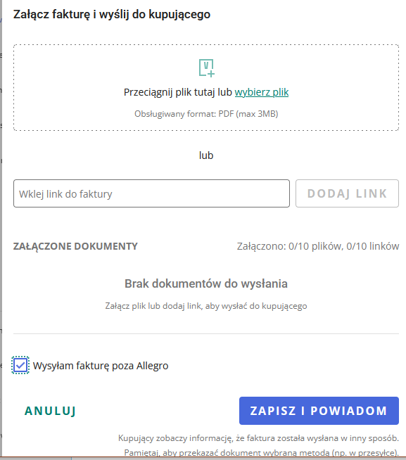

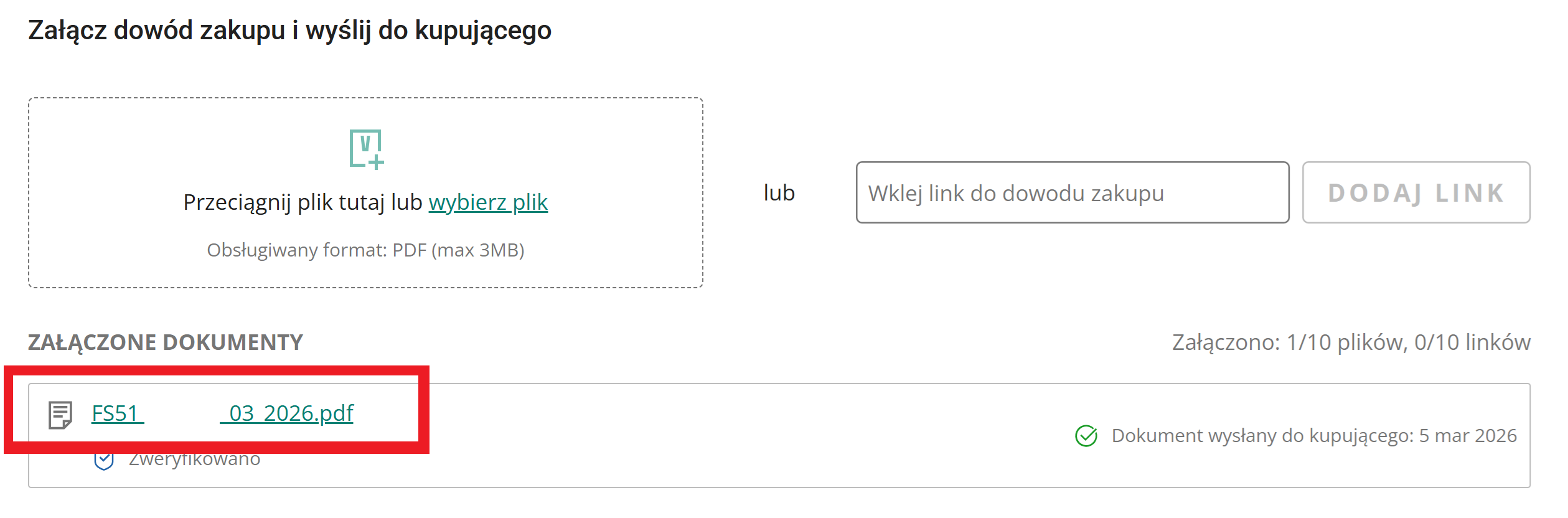

Mnie to by się podobało, żeby KSeF-owe nie były wysyłane (ew. na prośbę klienta) do allegro. Problem z głowy. Teraz po prostu zaznaczam tu:
Może allegro z dn. 1 kwietnia też coś uprości...?
PS
Sprawdzimy.
W dniu 9.03.2026 o 23:20, MARCIN e-kupowanie.pl napisał:
Dalej po ręcznej zmianie w Sello na fakturę KSeF, przy zapisie dokumentu na dysk widać, że nie ma napisu "Potwierdzenie sprzedaży".
A jak drukniesz tę FS z poziomu Subiekta to jak jest?
Może to jest kwestia w którym momencie ten wydruk zapisujesz. Jeśli przed zmianą na KSeFową to pewnie zapisze się tradycyjna.
Tak być powinno, ale może jeszcze coś ma na to wpływ. Zbadamy.

PS
@Bartosz Rosa a czy ten "ptaszek/mefka" jest w API?
Jeśli by się udało powstrzymać Sello od wysyłania dokumentów do klientów z NIP (KSeF-owych), to można by od razu wysyłać do klienta to oznaczenie/powiadomienie...?
Edytowane przez MARCIN e-kupowanie.pl

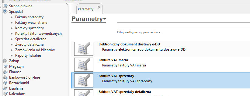

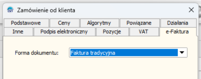

Wydawało mi się, że odpisywałem. W Subiekcie trzeba też przestawić ustawienie domyślne dla ZK. Gdy jest ZK wystawiany to FS dziedziczy ustawienia z ZK.
Jeśli pytasz o ten allegrowy, to nie słyszałem aby taki był. Raczej jest to coś w UI Allegro.
No dobrze, fakt coś kojarzę, że pisałeś, ale zapomniałem.
Czyli chodzi o to miejsce?
A co z PAi oraz FSd - jeśli tu ustawię KSeF? Dogadają się Sello z GT? FSd nie będzie jako KSeF?
