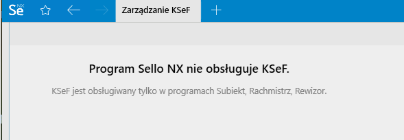

Wystawianie dokumentów w Subiekcie to nie jest obsługa KSeF :). Sello NX wystawia dokumenty w Subiekcie i z niego je czerpie. Natomiast komunikacją z KSeF zajmuje się Subiekt. Zatem Sello NX nie obsługuje KSeF, tak samo jak nie obsługuje FS. Do tego jest Subiekt potrzebny ;).
Sprawdzenie statusu FS w Subiekcie to również nie jest obsługa KSeF w kontekście synchronizacji z MF. Sprawdzane jest pole ze statusem jak każde inne.

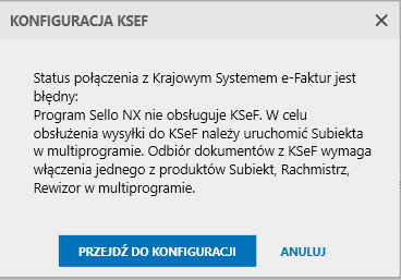

Druga sprawa, czy te komunikaty to przyniosło v60? Czy my po prostu u nas powyłączaliśmy MULTIPROGRAM zaś te okna były już wcześniej? Bo zdezorientowany jestem na maksa teraz:
Bo ja to pierwszy raz widzę i nie wiem czy jeszcze czegoś nie wiem, czy to jest nowa funkcja, czy coś porypałem w ustawieniach znowu ?
Podejrzewam, że w v60. Wcześniej leciały jakieś brzydkie techniczne błędy. Ale to nadal nie zmienia nic w kwestii współpracy z KSeF. Nadal komunikacją z KSeF zajmuje się tylko Subiekt i programy księgowe. Sello NX nie komunikowało się z KSeF i nie będzie się komunikować, bo nie obsługuje faktur. Może je wystawiać ale ich nie obsługuje w rozumieniu takim, że ma jakieś algorytmy przeliczania FS, komunikacji z KSeF itp.

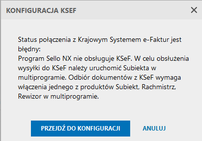

No niestety po chyba tygodniu eleganckiej pracy dzisiaj opcja robienia FS pojedynczo (tzn. nie-SERYJNIE) przepuściła mi i wysłała fakturkę KSeFową natychmiast do ALLEGRO jako POTWIERDZENIE SPRZEDAŻY. Ja coś w tej fakturce zmieniałem przy wystawianiu, dlatego była robiona ręcznie. Zdaje się z jednej pozycji z dwoma sztukami zamieniłem na dwie pozycje po jednej sztuce tak, aby można było wpisać numery seryjne do każdej sztuki w FS. Ja to kopiuję od zawsze klikając na pozycję w FS i skrótami takimi CTRL+K i potem CTRL+J. I to kopiuje rekordy na FS. I chyba się raz pomyliłem i zrobiłem tak jak to było w GT czyli CTRL+K i po tym CTRL+L. W NEXO jest ta pierwsz opcja. Zapisałem i tą nieszczęsną fakturkę porwało natychmiast do ALLEGRO i jeszcze z ciekawych okoliczności to tak - takie okno mi pokazało i chyba zrobiłem ANULUJ:
A potem jak chciałem fakturkę do KSeFu wysłać z SUBIEKTA (był włączony na tej stacji ale nie w MULTIPROGRAMIE) to się okazało, że w FS brakuje automatycznie wygenerowanej E-FAKTURY i musiałem ją przed wysyłką do KSeFu do-generować w SUBIEKTcie, mimo, że zawsze robiło się to automatycznie - nawet był wątek w tym temacie kilka dni temu. No może ten ANULUJ okno wyżej przerwało to generowanie e-faktury. I SUBIETK NEXO zgłosił, że była drukowana/mailowana i że czy na pewno chcę ją do KSeFu w takiej sytuacji wysłać i że mam zrobić e-fakturę bo jej nie ma.

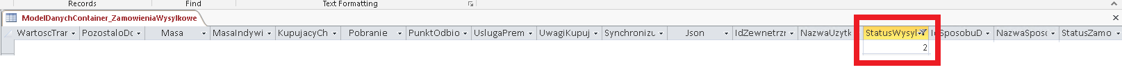

No i teraz coś się zwaliło - SELLO NX nie odznaczyło mi z jakiegoś powodu faktur które poszły już raz do Serwisu Allegro i są już raz wysłane i teraz wiszą mi jako "DO WYSŁANIA DO SERWISU", przy czym one były już raz wysłane i Serwis ALLEGRO więcej ich nie chce przyjąć i nie mam jak zmienić znacznika "DO WYSŁANIA" z "O" na "W" - wysłanie po raz drugi kończy się zgłoszeniem błedy ze strony Allegrowego API:
I niestety zlecenia w filtrach mi zalegają jako "DO WYSŁANIA" - chorobka. Może SQLem jakoś to zmienić w bazie z "O" - oczekuje na wysłanie na "W" - wysłane tak, jak to w rzeczywistości jest?
SELLO NX na serwerze cały czas się zwiesza i możliwe, że te zwieszki coś takiego wywołały. Dodatkowo SELLO NX przestaje pobierać po kilku dniach zlecenia wysyłkowe i trzeba je zgasić i ponownie włączyć aby znów zaczęło pobierać zlecenia wysyłkowe. Jest to dość subtelne i nie bardzo to widać, no chyba, poznajemy to po tym, że jak się pobiera ręcznie to nagle wpada duża ilość zleceń wysyłkowych.
EDITED:
Podaję rozwiązanie SQ-Love: w kolumnie ModelDanychContainer_zamowieniaWysylkowe.StatusWysyłki zmianiamy wartość z 1 na 2.
1 to Oczekuje na wysyłkę, 2 to Wysłane. Oczywiście każdy rekord trzeba ręcznie sprawdzić, czy na pewno został wysłany już wcześniej do Allegro i tylko te "odbijane" przez Allegro aktualizujemy - bo może są jakieś rekordy które poprawnie mają oznaczenie, że "oczekuje na wysłanie" - to tylko po 1000% upewnieniu się że problem dotyczy tego rekordu poprawiamy go ręcznie. U mnie chyba w totalu 17 rekordów trzeba było poprawić. Jest już OK:
