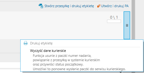

HotKey . 432 Napisano 23 Lutego Udostępnij Napisano 23 Lutego w Problem z edycją przesyłek (błąd programu?) (edytowane) 4 godziny temu, MM N napisał: ponowne pobranie Ponowne pobranie zlecenia poprzedzone jego usunieciem? A jak wejdziesz w opcje pobierania etykiety w zleceniu to tam są możliwości jej usunięcia (gdy utknie pomiędzy WzA a Sello NX). W przypadku wystawienia FS do KSeF faktycznie brakuje opcji powiązania wystawionej uprzednio FS. Wydaje się że podobne mechanizmy (ponownego ręcznego podpinania ) są już od dawna w Nexo Pro. Szkoda że Sello NX tego nie ma. W Sello GT na pewno kilka razy było to proponowane. Rozwiązałoby wiele podobnych problemów. Proponuję pilną impkementację podpinania FS ZK i KFS. Mogę pikazać skąd możecie to skopiować w Subiekcie 🤪 Edytowane 23 Lutego przez HotKey . 2 Cytuj Link to postu

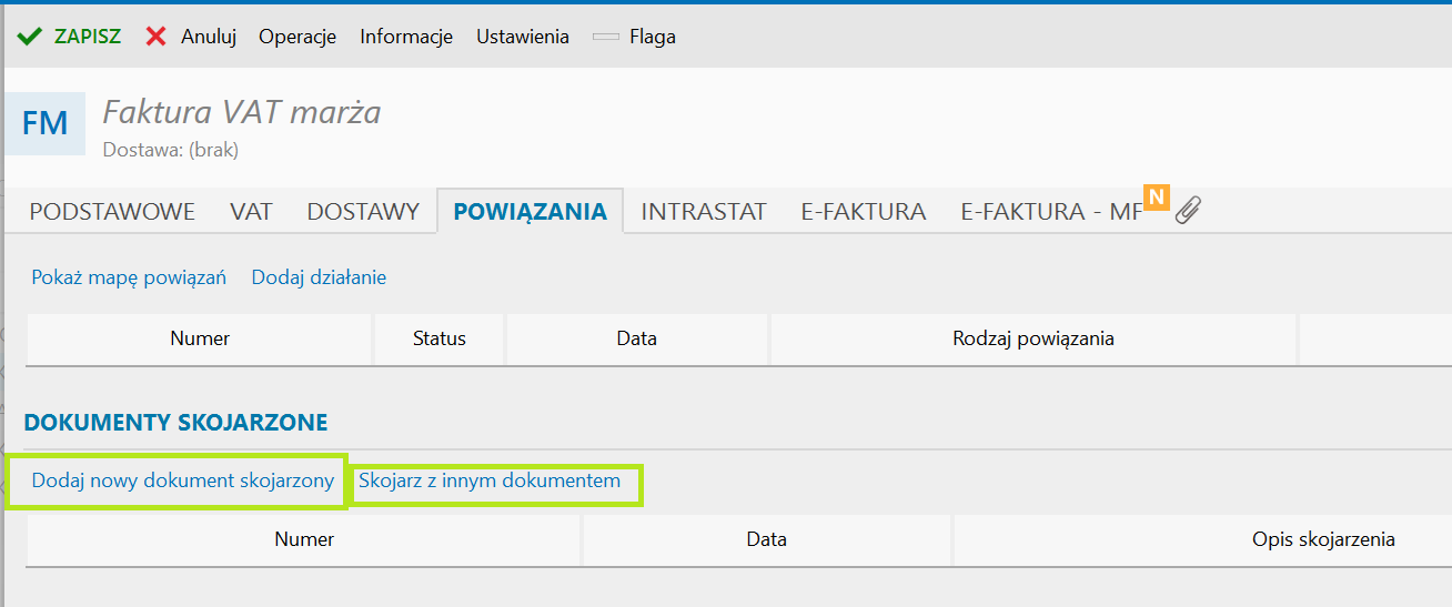

HotKey . 432 Napisano 24 Lutego Udostępnij Napisano 24 Lutego w Problem z edycją przesyłek (błąd programu?) (edytowane) W dniu 23.02.2026 o 09:32, Rafał Stępień napisał: Zgłoszenie mamy zapisane, dopisałem głosy , ale do najbliższych wersji nie jest zaplanowane. Spokojnie, z biegiem roku też będzie OK. Mogę pokazać - FV MARŻA w Subiekcie NEXO - taki mechanizm podpinania faktury: Można użyć gotowych, nie wiem jak to tutaj w tym środowisku nazywa - komponentów? Każde następne obejście będzie dla nas rozwiązaniem. Jeśli będę pewien, że usunięcie transakcji z FV w KSeF będzie mogło zostać niejako zostać ponownie powiązane z Zamówieniem Wysyłkowym, to będzie to gigantyczne ułatwienie w rozwiązywaniu wszelkich problemów samodzielnie. Na ten momet zostaje jedynie zawracanie 4 liter Developorowi Edytowane 24 Lutego przez HotKey . Cytuj Link to postu

Rozwiązanie Infobot nexo 358 Napisano 26 Marca Rozwiązanie Udostępnij Napisano 26 Marca w Problem z edycją przesyłek (błąd programu?) Zgłoszenie zostało zrealizowane w wersji 60.0.0.9195. Fragment listy zmian: Poprawiono działanie funkcji czyszczenia danych kurierskich w paczce. Teraz można funkcję wywołać również dla paczek z błędem tworzenia. Cytuj Link to postu
