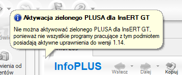

PAWEŁ NADULNY 0 Napisano 4 Marca Autor Udostępnij Napisano 4 Marca w Usuwanie nr licencji i ponowna aktywacja. ok, od nowa Pracujemy na SubiekcieGT(1.87hf3) + kilka stanowisk(4) Subiekta mobilnego(staroć ale działa). Jakiś czas temu, ktoś uruchomił Gratyfikantagt (wersję próbną), ktoś inny "wklepał"bezmyślnie jakiś losowy numer licencji, finalnie nie kupiono Gratyfikanta nie aktywowano go i nie używamy go(kadry i płace zlecono "na zewnątrz"). Teraz pojawiła się potrzeba uruchomienia Zielonego plusa, ale uniemożliwia to właśnie Gratyfikant w starej wersji (1.09 bodajże) - wyskakuje komunikat o niemożliwości uruchomienia Plusa ze względu na starą wersję Gratyfikanta (minimalnie żąda 1.14). Mam do wyboru kupić Grat...i go nie używać, lub wpisać na nowo nr licencji i aktywować na tym samym podmiocie - z tąd moje pytania. Link to postu
