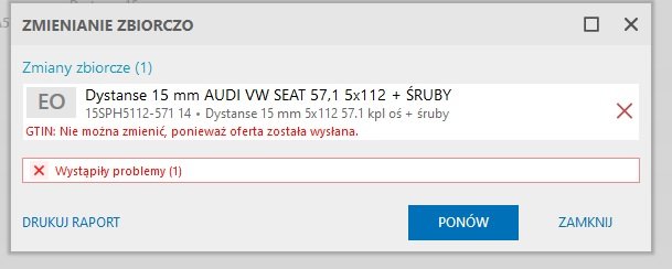

Wojciech Sobasik 2 Napisano 2 Marca Udostępnij Napisano 2 Marca w Integracja Sello Nx -> Erli Witam. Mam dwa problemy z integracją Erli 1. Nie umiem ustawić synchronizacji cen i stanów magazynowych z Subiektem GT. Mam cechy takie jak przy integracji z Allegro, tam to działa. 2. Nie mogę dokonywać zmian zbiorczych, blokda - zawsze jest komunikat, że oferta został wysłana Cytuj Link to postu

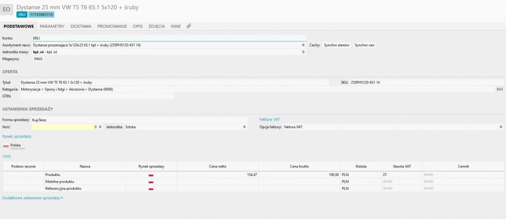

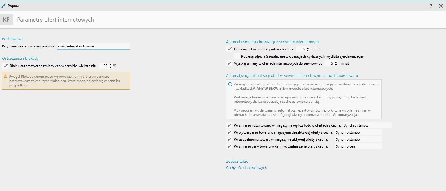

Rafał Stępień 242 Napisano 4 Marca Udostępnij Napisano 4 Marca w Integracja Sello Nx -> Erli Dzień dobry, W dniu 2.03.2026 o 17:58, Wojciech Sobasik napisał: 1. Nie umiem ustawić synchronizacji cen i stanów magazynowych z Subiektem GT. Mam cechy takie jak przy integracji z Allegro, tam to działa. Dla wszystkich obsługiwanych serwisów konfiguracja jest analogiczna (e-pomoc), nie mamy też zgłoszeń o problemach z synchronizacją z ERLI. Proszę o przesłanie zrzut z zakładki Podstawowe jakiejś przykładowej oferty, która ma problem i zrzut ustawień z modułu Parametry ofert internetowych. W dniu 2.03.2026 o 17:58, Wojciech Sobasik napisał: 2. Nie mogę dokonywać zmian zbiorczych, blokda - zawsze jest komunikat, że oferta został wysłana Tak, obsługa zmian zbiorczych dla ofert wysłanych nie jest obsługiwana dla wszystkich pól. Można modyfikować np. ceny, stawkę VAT, ilość, magazyny. Możliwość zmian zbiorczych, których pól jest najbardziej potrzebna w Pana przypadku? Cytuj Link to postu

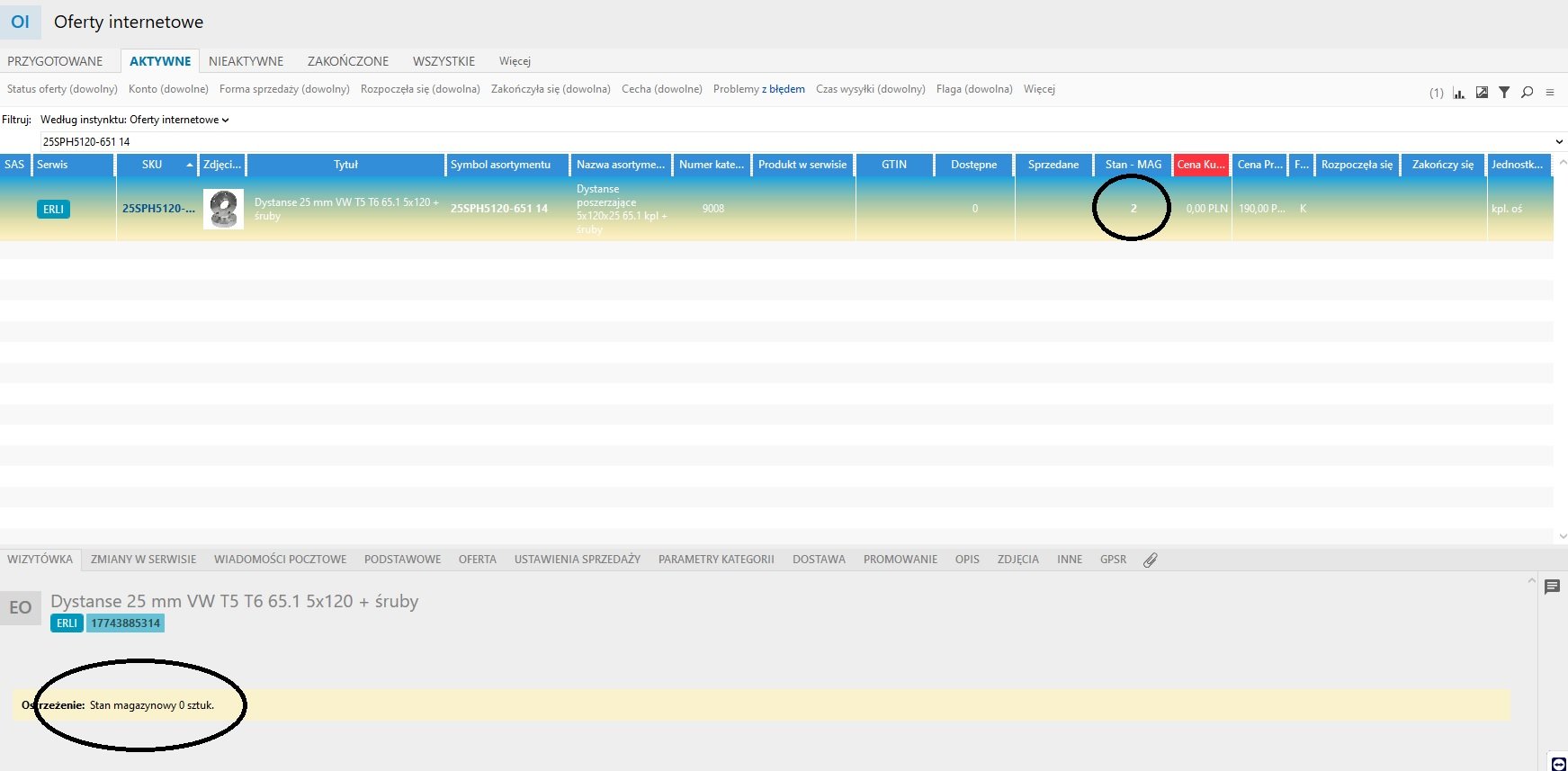

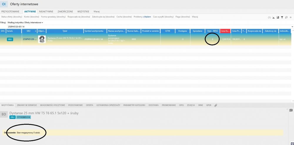

Wojciech Sobasik 2 Napisano 4 Marca Autor Udostępnij Napisano 4 Marca w Integracja Sello Nx -> Erli 20 minut temu, Rafał Stępień napisał: Dzień dobry, Dla wszystkich obsługiwanych serwisów konfiguracja jest analogiczna (e-pomoc), nie mamy też zgłoszeń o problemach z synchronizacją z ERLI. Proszę o przesłanie zrzut z zakładki Podstawowe jakiejś przykładowej oferty, która ma problem i zrzut ustawień z modułu Parametry ofert internetowych. Tak, obsługa zmian zbiorczych dla ofert wysłanych nie jest obsługiwana dla wszystkich pól. Można modyfikować np. ceny, stawkę VAT, ilość, magazyny. Możliwość zmian zbiorczych, których pól jest najbardziej potrzebna w Pana przypadku? Stan magazynowy 0 a stan na Erli stan to 2 kpl. Tak jakby nie generowały się zmiany do serwisu. Cytuj Link to postu
Wojciech Sobasik 2 Napisano 4 Marca Autor Udostępnij Napisano 4 Marca w Integracja Sello Nx -> Erli Najbardziej zależy mi na uzupełnieniu numerów EAN ale właściwie żadnych czynności na ofercie nie mogę wykonać. Co oznacza , że oferta jest wysłana? Cytuj Link to postu
Bartosz Rosa 2 593 Napisano 10 Marca Udostępnij Napisano 10 Marca w Integracja Sello Nx -> Erli W dniu 4.03.2026 o 15:46, Wojciech Sobasik napisał: Stan magazynowy 0 a stan na Erli stan to 2 kpl. Tak jakby nie generowały się zmiany do serwisu. Proszę podesłać jeszcze zrzut ekranu okna takiej oferty, zakładka PODSTAWOWE. W dniu 4.03.2026 o 15:55, Wojciech Sobasik napisał: Najbardziej zależy mi na uzupełnieniu numerów EAN ale właściwie żadnych czynności na ofercie nie mogę wykonać. Co oznacza , że oferta jest wysłana? Wysłana oferta - oznacza, że oferta jest wysłana już do serwisu i aby wprowadzić na niej zmiany to integracja musi obsługiwać aktualizowanie ofert w serwisie. W tej chwili ERLI ma dodaną tylko aktualizację stanów i cen. Kolejne zmiany pojawią się w kolejnych wersjach. Cytuj Link to postu
centrumstali com 94 Napisano 12 Marca Udostępnij Napisano 12 Marca w Integracja Sello Nx -> Erli W dniu 10.03.2026 o 15:39, Bartosz Rosa napisał: W dniu 4.03.2026 o 15:46, Wojciech Sobasik napisał: Stan magazynowy 0 a stan na Erli stan to 2 kpl. Tak jakby nie generowały się zmiany do serwisu. Proszę podesłać jeszcze zrzut ekranu okna takiej oferty, zakładka PODSTAWOWE Ja mam podobnie. Przy wszystkich ofertach z erli, na gridzie pokazuje stan 0. Po otwarciu oferty pokazuje poprawny stan, taki jak na erli Cytuj Link to postu

Wojciech Sobasik 2 Napisano 18 Marca Autor Udostępnij Napisano 18 Marca w Integracja Sello Nx -> Erli W dniu 10.03.2026 o 15:39, Bartosz Rosa napisał: Proszę podesłać jeszcze zrzut ekranu okna takiej oferty, zakładka PODSTAWOWE. Wysłana oferta - oznacza, że oferta jest wysłana już do serwisu i aby wprowadzić na niej zmiany to integracja musi obsługiwać aktualizowanie ofert w serwisie. W tej chwili ERLI ma dodaną tylko aktualizację stanów i cen. Kolejne zmiany pojawią się w kolejnych wersjach. Cytuj Link to postu

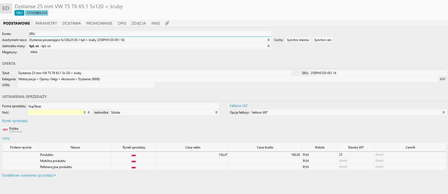

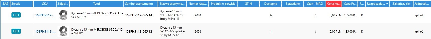

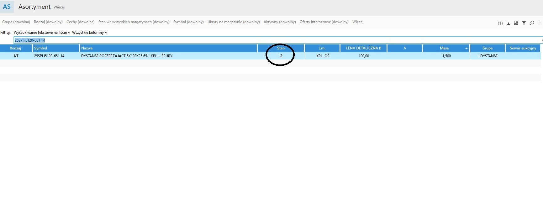

Wojciech Sobasik 2 Napisano 18 Marca Autor Udostępnij Napisano 18 Marca w Integracja Sello Nx -> Erli W dniu 10.03.2026 o 15:39, Bartosz Rosa napisał: Proszę podesłać jeszcze zrzut ekranu okna takiej oferty, zakładka PODSTAWOWE. Wysłana oferta - oznacza, że oferta jest wysłana już do serwisu i aby wprowadzić na niej zmiany to integracja musi obsługiwać aktualizowanie ofert w serwisie. W tej chwili ERLI ma dodaną tylko aktualizację stanów i cen. Kolejne zmiany pojawią się w kolejnych wersjach. Załączam jeszcze fotkę z Asortymentu Cytuj Link to postu
Wojciech Sobasik 2 Napisano 18 Marca Autor Udostępnij Napisano 18 Marca w Integracja Sello Nx -> Erli W dniu 10.03.2026 o 15:39, Bartosz Rosa napisał: Proszę podesłać jeszcze zrzut ekranu okna takiej oferty, zakładka PODSTAWOWE. Wysłana oferta - oznacza, że oferta jest wysłana już do serwisu i aby wprowadzić na niej zmiany to integracja musi obsługiwać aktualizowanie ofert w serwisie. W tej chwili ERLI ma dodaną tylko aktualizację stanów i cen. Kolejne zmiany pojawią się w kolejnych wersjach. I oferty na Erli.... W Asortymencie jest, na Erli nie ma Cytuj Link to postu
Bartosz Rosa 2 593 Napisano 18 Marca Udostępnij Napisano 18 Marca w Integracja Sello Nx -> Erli Problemem jest prawdopodobnie magazyn wybrany w ofercie. Tam jest ustawiony domyślny magazyn nexowy MAG, a nie magazyn z Subiekta GT MAG(GT). Proszę się upewnić, że w koncie integracji z ERLI nie ma tego MAGa. On jest domyślnie dodanym magazynem i w przypadku korzystania z Subiekta GT należy się go pozbyć z ustawień. Podobnie w ofertach, za pomocą zmian zbiorczych proszę zmienić MAG na MAG(GT) - lub inny wybrany magazyn z Subiekta GT. Cytuj Link to postu
Wojciech Sobasik 2 Napisano 27 Marca Autor Udostępnij Napisano 27 Marca w Integracja Sello Nx -> Erli Dziękuje, tak to rozwiązało problem 1 Cytuj Link to postu

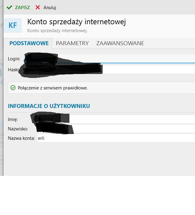

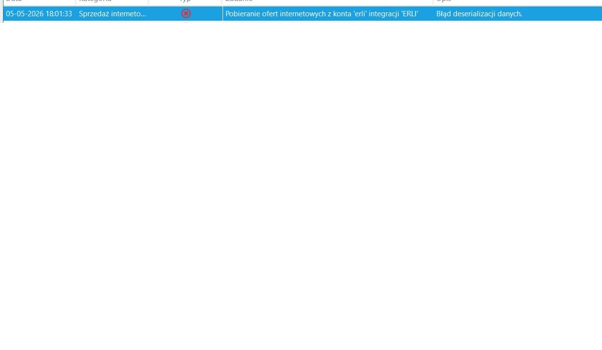

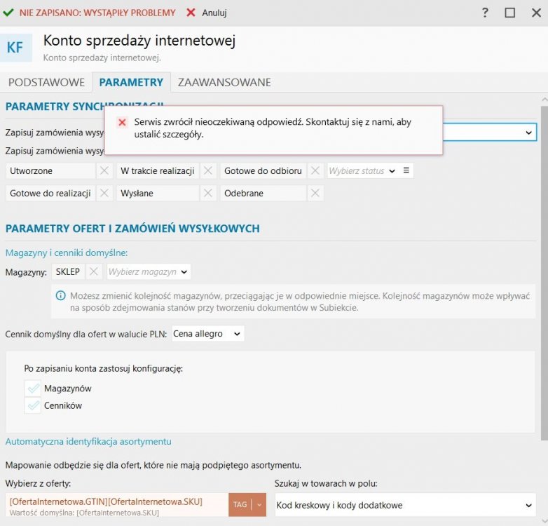

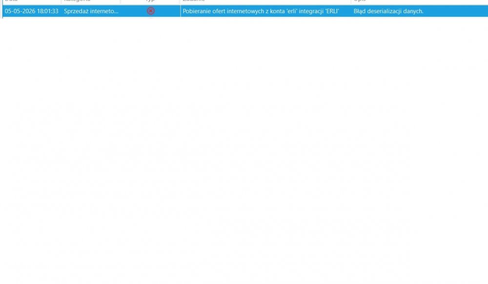

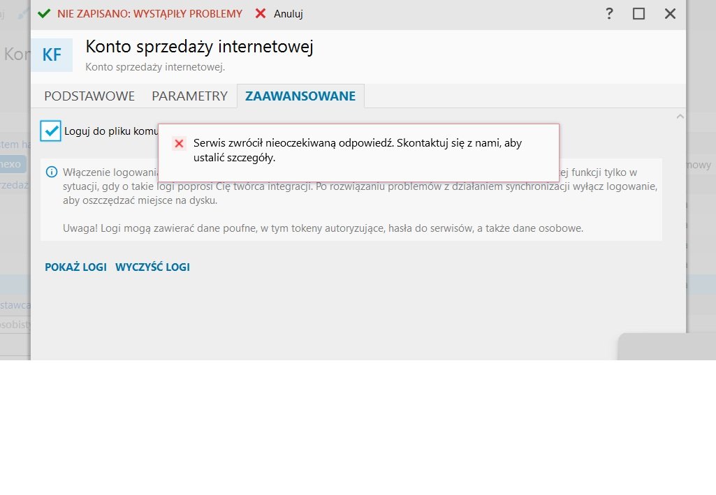

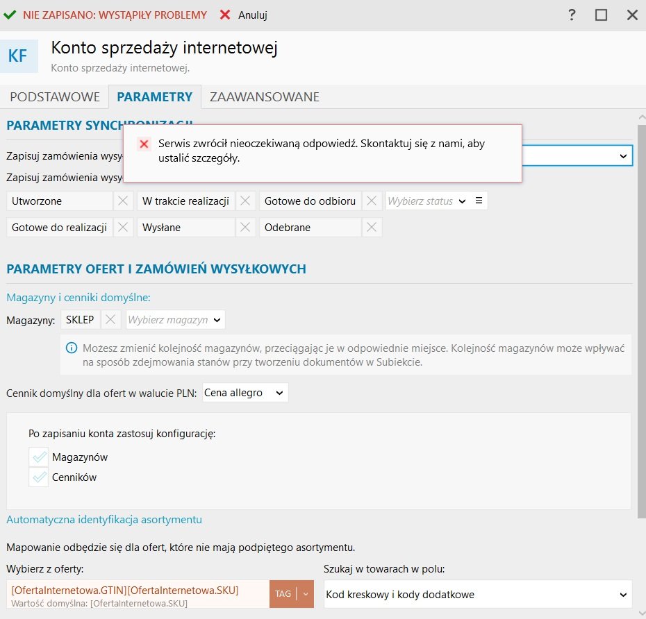

URSZULA SZCZEPANIAK 13 Napisano Wtorek o 16:07 Udostępnij Napisano Wtorek o 16:07 w Integracja Sello Nx -> Erli Podpinam się pod wątek. Problem z pobieraniem ofert i zamówień z Erli . Mam błędy jak na zrzutach. Proszę o pomoc. Kiedyś mogłam pobierać oferty i zamówienia ale nie działało generowanie etykiet. Próbując naprawić generowanie etykiet wygenerowałam nowy token i tera nawet nie pobiera ofert. Cytuj Link to postu
Rafał Stępień 242 Napisano Środa o 05:24 Udostępnij Napisano Środa o 05:24 w Integracja Sello Nx -> Erli (edytowane) Proszę o włączenie logowania z serwisu Erli, odtworzenie sytuacji generujących błędy i przesłania logów w formularzu kontaktowym lub wiadomości prywatnej (dane wrażliwe). Instrukcja włączenia logowania: https://www.insert.com.pl/dla_uzytkownikow/e-pomoc_techniczna/13882.html Edytowane Środa o 05:24 przez Rafał Stępień Cytuj Link to postu
URSZULA SZCZEPANIAK 13 Napisano Środa o 07:14 Udostępnij Napisano Środa o 07:14 w Integracja Sello Nx -> Erli (edytowane) Niestety włączając opcję logowania nie mogę zapisać zmiany. Edytowane Środa o 07:19 przez URSZULA SZCZEPANIAK Cytuj Link to postu
Rafał Stępień 242 Napisano Środa o 08:05 Udostępnij Napisano Środa o 08:05 w Integracja Sello Nx -> Erli A czy w dzienniku błędów pojawia się wpis dotyczący tego błędu? Jeśli tak, to czy są dostępne szczegóły tego błędu? Cytuj Link to postu
URSZULA SZCZEPANIAK 13 Napisano Środa o 08:14 Udostępnij Napisano Środa o 08:14 w Integracja Sello Nx -> Erli (edytowane) W dzienniku błędów nic się nie pojawia. nie ma wpisu o braku możliwości zapisu zmienionej konfiguracji. Czy jest możliwość usunięcia konta erli i dodanie od nowa? i drugie pytanie czy może błąd być związany z tym, że nie mam na erli sklepu pro? Edytowane Środa o 08:23 przez URSZULA SZCZEPANIAK Cytuj Link to postu

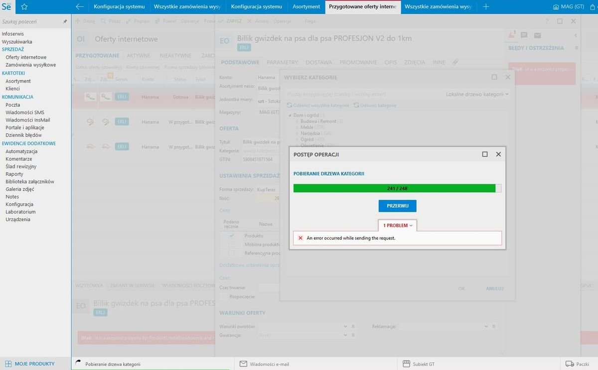

Rafał Żuk 5 Napisano Czwartek o 08:45 Udostępnij Napisano Czwartek o 08:45 w Integracja Sello Nx -> Erli Napisze o innym, istotnym problemie. Nie ma możliwości wystawienia produktów na sprzedaż w Erli ponieważ Sello NX po uruchomieniu funkcji pobierania drzewa kategorii albo przerywa proces, albo rejestruje błędy albo za którąś próbą, po około godzinie proces przechodzi (bardzo wolno i mozolnie) ale pobrana zostaje tylko jedna kategoria z podkategoriami, mianowicie [Dom i ogród]. To tylko jedna z 12 kategorii głównych na Erli. Zmarnowałem mnóstwo czasu ... Cytuj Link to postu
Rafał Stępień 242 Napisano Czwartek o 09:51 Udostępnij Napisano Czwartek o 09:51 w Integracja Sello Nx -> Erli W dniu 6.05.2026 o 10:14, URSZULA SZCZEPANIAK napisał: W dzienniku błędów nic się nie pojawia. nie ma wpisu o braku możliwości zapisu zmienionej konfiguracji. Nie napisałem wczoraj, ale problem Pani Urszuli udało się rozwiązać w wiadomości prywatnej. Źródłem problemu okazał się nieaktywny Klucz API. W kolejnych wersjach będziemy poprawiać mechanizm raportowania błędów, postaramy się obsłużyć ten przypadek, tak żeby komunikat błędu wskazał faktyczną przyczynę. W dniu 6.05.2026 o 10:14, URSZULA SZCZEPANIAK napisał: Czy jest możliwość usunięcia konta erli i dodanie od nowa? Aktualnie nie ma takiej możliwości, pracujemy nad tym rozwiązaniem. Godzinę temu, Rafał Żuk napisał: Napisze o innym, istotnym problemie. Nie ma możliwości wystawienia produktów na sprzedaż w Erli ponieważ Sello NX po uruchomieniu funkcji pobierania drzewa kategorii albo przerywa proces, albo rejestruje błędy albo za którąś próbą, po około godzinie proces przechodzi (bardzo wolno i mozolnie) ale pobrana zostaje tylko jedna kategoria z podkategoriami, mianowicie [Dom i ogród]. To tylko jedna z 12 kategorii głównych na Erli. Zmarnowałem mnóstwo czasu ... Poruszałem już ten temat w innym wątku, w którym również Pan pisał. Podrzucam link: Tak, jesteśmy świadomi, że to może być szczególnie uciążliwe w przypadku kiedy nie ma się żadnych ofert na Erli. Aktualnie jedyną opcją, nie czekając na v61, będzie wystawienie po jednej ofercie w kategoriach, które nas interesują, po stronie serwisu Erli. Następnie pobranie tych ofert do SelloNX, wtedy te kategorie zostaną dodane do drzewka i resztę ofert będzie można wystawiać z poziomu SelloNX. 1 Cytuj Link to postu

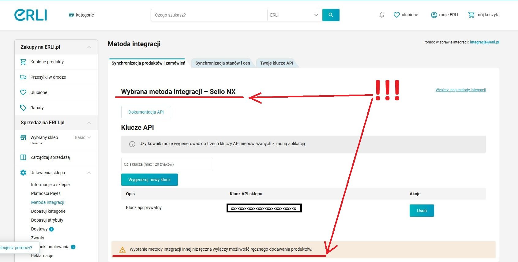

Rafał Żuk 5 Napisano Czwartek o 10:31 Udostępnij Napisano Czwartek o 10:31 w Integracja Sello Nx -> Erli 31 minut temu, Rafał Stępień napisał: Aktualnie jedyną opcją, nie czekając na v61, będzie wystawienie po jednej ofercie w kategoriach, które nas interesują, po stronie serwisu Erli. Następnie pobranie tych ofert do SelloNX, wtedy te kategorie zostaną dodane do drzewka i resztę ofert będzie można wystawiać z poziomu SelloNX. To nie jest rozwiązanie Panie Rafale bo : Cytuj Link to postu
Rafał Stępień 242 Napisano Czwartek o 11:09 Udostępnij Napisano Czwartek o 11:09 w Integracja Sello Nx -> Erli Nie szkodzi, można te metody zmieniać dowolnie. Nie jest to rozwiązanie idealne, bo to tylko obejście problemu, który poprawimy w v61. Można przełączyć na ręczne zarządzanie produktami, dodać produkty i zmienić na wybraną integracje. Cytuj Link to postu
